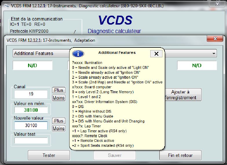

Hello tout le monde ,
Ce week end j'ai essayé une petite modifs via le vag com , mais même en mettant le bon codage je n'arrive pas à allumer les aiguilles et les graduations dès que le contact est mis , est-ce que quelqu’un pourrait m'éclairer ?
Voila mon codage :
