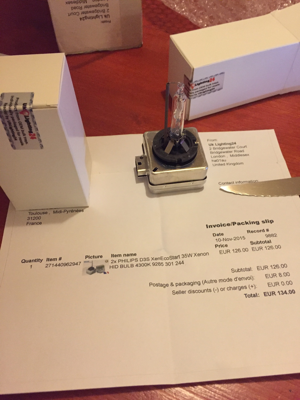

Je viens de passer commande sur la bay d'une paire de Philips D3S XenEcoStart 35w/4300k pour 134€ frais de port inclus (Ais-je bien raison de changer les deux?)
Je vous ferais mon retour sur leurs remplacements

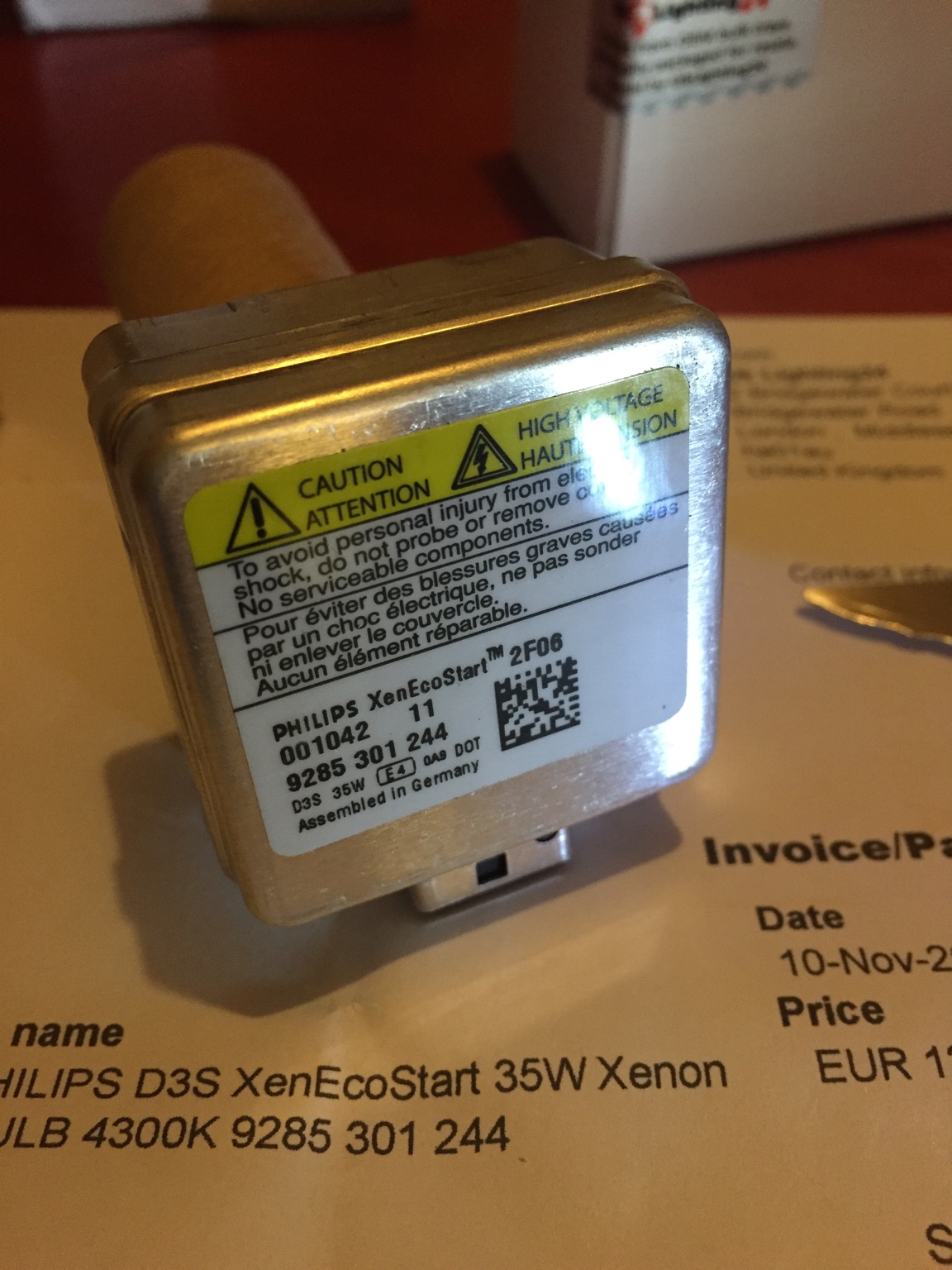

C'est difficile de reconnaître une copie. Mais je l'ai vu car la boite était toute blanche et c'était du 6000k alors que Philips n'en fait pas sur ce modèle.
Mais c'était vendu pour du no name. C'est à l'arrivée que j'ai vu l'autocollant Philips.
Boîtes blanches
Des copies certainement :
Je vais quand même les monter, et suivant le résultat je ferai un commentaire sur eBay

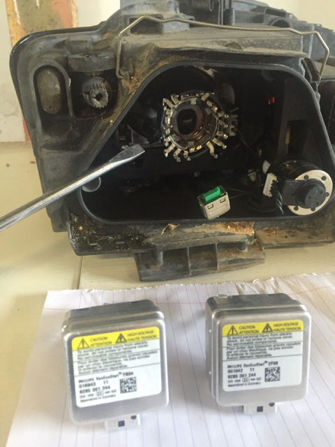

À gauche l'ampoule hs
Au bout du tournevis, la fixation à faire pivoter vers la gauche pour desserrer puis tirer l'ampoule
