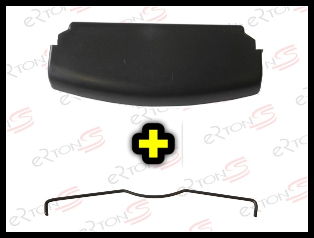

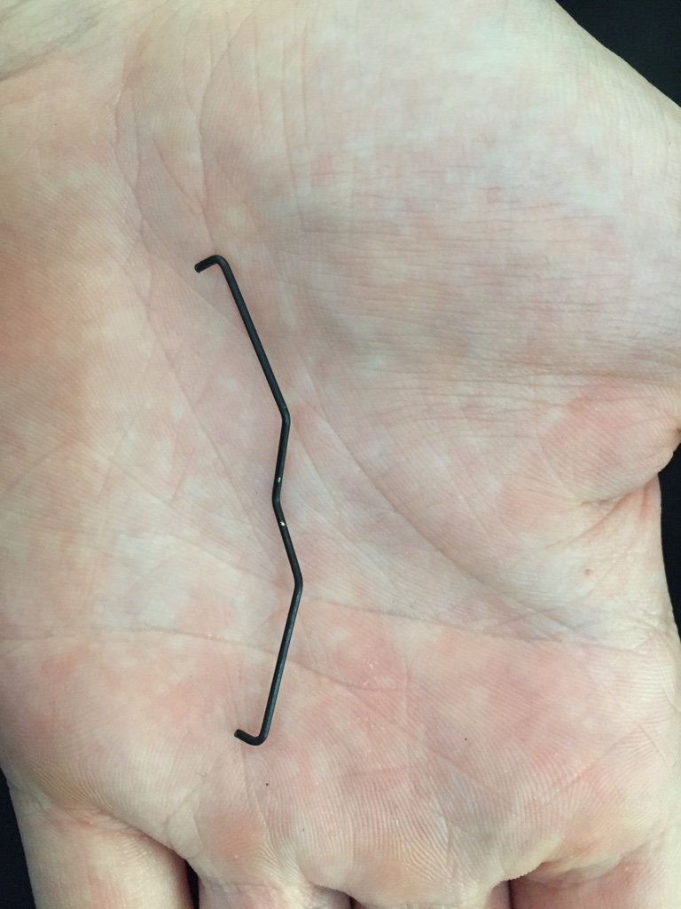

c est mon tour de casser le bitogno d ouverture de l accoudoir :mur: :mur:
j ai reussi a le reparer meme si j en avais deja commandé un autre
par contre j ai perdu l espece de ressort qu on voit sur la photo :oops:
si quelqu un en a un trop des fois qu il me fasse signe
merci
Elle est si fragile que ça cette pièce?
Comment tu as fait pour la péter?
En ouvrant le couvercle de l accoudoir
J ai appuye comme d habitude
Apparement c est frequent un peu comme la charniere de boite a gant
Mais j ai eu de la chance un seul cote a casse
Et j ai pu le recoller
De toute facon j en ai un autre que j avais commander
Mais le soucis c est qu au moment ou ca a casser j ai entendu le ressort partir
Mais impossible de le retrouver
C est pas genant sans
Mais faut que j en retrouve un
je regarde ce soir, normalement je l'ai
je voulais commander une poignée faite par impression 3D du coup je l'avais gardé mais j'ai finalement commandé couvercle complet imitation cuir chez les noiches, pour aller avec mon cuir / alcantara
La fermeture de mon accoudoir est pétée aussi
effectivement ça a vraiment l'air d'être un classique...
bon au final c'est pas bien gênant je laisse comme ça, ça ne change rien. Pas vraiment d'utilité que l'accoudoir se verrouille en fait.
ben si, ça évite que tout se renverse sur les places arrières si tu le relèves !!!
Le mien était cassé aussi à l'achat, changé par un modele en impression 3D avec ressort incorporé :sol:
merci nissart tiens moi au jus
