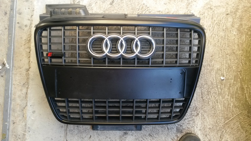

je suis en train de finaliser la peinture du tour de la calandre et du porte plaque

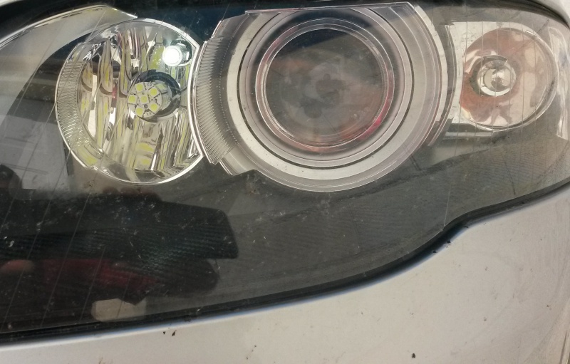

j ai acheté des nouvelles veilleuses
car les anciennes il y a un coté qui se mettait a l odb puis s enlevait toutes les 10 minutes
photo de jour
j en ferais une de nuit (je les ai recu aujourd hui) pour voir le rendu
pour l instant je suis satisfait car pas d erreur odb et pas besoin de les allumer avant de demarrer ou autres
on verra si ca tient dans le temps

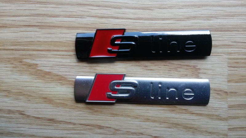

ensuite j hesite sur quel logo mettre sur ma calandre sline
a savoir que le tour de la calandre et le porte plaque sont peint en noir brillant
le chromé c est un neuf que je remettrais evidemment
celui de la photo c est celui qui etait sur la calandre qui a pris plein de gravillons
mais j ai deja le neuf a la maison
j ai une petite preference pour le noir
vous en pensez quoi?

T'as pas trop galérer à poser tes CREE dans les veilleuses car ça passe très juste niveau diamètre.
Mais c'est clair qu'elles fonctionnent bien et la durée de vie a l'air bonne pour l'instant.
Pour ton logo de calandre, je dirais que ça dépend de la couleur de ta calandre. Couleur alu, le logo ira bien dans tous les cas.
la calandre est grise comme a l origine
je ferais une photo quand le vernis du tour auras finis de secher
pour les veilleuses j ai pas du tout galerer car elle sont petites celles ci avec 1 seule cree
elles font 11 de diametre il me semble
pas comme les derniere que j ai acheté avec 5 cree qui faisait plus de 12
au premier essai elles rentraient pas
apres avoir raboté tout le tour
une s est coincé enfoncé a un peu plus de la moitié
j arrivais pas a la sortir
j ai demandé a ma femme avec ses mains plus fines
elle m a arraché le culot en tirant dessus :mur: :mur: :mur:
du coup j ai du demonter le phare pour la sortir :mur: :mur:
apres cette aventure j ai mesuré au pied a coulisse le diametre exact qu il fallait
et j ai choisi en consequence
Pour le logo, j'ai eu les noir et j'ai pas trop aimé... le mieux et de les trouver pas cher et d'essayer :secret:

Alors j'ai eu à peu près la même mésaventure que toi sauf que j'ai installé ces CREEs alors que les phares étaient démontés et ouverts.
Donc j'ai pu forcé suffisamment pour faire entre les LEDs avec 5 CREE.

Alors tu n'auras qu'à tester, mais perso le mieux serait le chrome et pour l'interieur du carré je le ferai de la meme couleur que les etriers pour faire un rappel !! et si tes etriers sont gris alors le carré en noir :roi:

J espere que t auras pas a les enlever david sinon va falloir redemonter les phares
Remarque avec l habitude ca prends pas longtemps
pour la calandre les finances ont parlé et j ai trouvé une bonne affaire sur une sline avec porte plaque
Un grand merci a french au passage pour le service :bien:
Donc essai avec le chrome
Et avec le noir
Sympa la peinture, il ne manque plus que le vernis en bonne couche.
Tu t'y est pris comment pour la peinture?
Moi je préfère le sline alu
Les ampoules a led en dessous c'est les feux de jours?
Car j'en ai en stock mais j'ai l'erreur a l'ODB et je ne sais qu'elle valeur prendre pour les résistances et comment les brancher sur les fils.
Il y a 4 couche de vernis déjà
L endroit ou il y a la plaque n a pas eu ses 4 couches de noir c est pour ca qu il a cet effet mais c est fait expres vu qu il y aura la plaque dessus
A la base le porte plaque avait des trous pour les capteurs de l aide au parking
Donc j ai du reboucher pour commencer
Ensuite ponçage avec plusieurs pour finir au 1000 a l eau
Appret plastique ponçage au 1000
4 couches de motip noir brillant en bombe
Et 4 couches de vernis motip en bombe avec un petit poncage au 1000 avant la dernière
Voila et pareil pour le contour de la calandre sauf que j ai pas eu besoin de reboucher
mais c était plus galère a poncer et il était bien marqué par les gravillons
pour les leds c est bien les drl en dessous
La résistance je m en souviens plus je regarderai ce qui est sur faut prendre du 50 w et tu la branches sur le fil marron et sur le fil bleu
Je te ferai u e photo si tu veux
Vu que j'ai une carrosserie claire comme la tienne ça me tente bien.
La j'ai commandé des coques de rétro en noir, mon diffuseur il est en carbone mat donc je vais le refaire en carbone brillant le 4D, puis donc suivant ton idée je vois bien la calandre et l'intérieur des feux en noir brillant également.
Merci pour la technique de peinture car je compte le faire moi même aussi.

Perso logo Alu
Comme les copains, logo en alu !!

faudrait voir sur la voiture en globalité, perso, le noir mat ne se verra quasi pas sur ta calandre déjà noir mat. Apres, les goûts et les couleurs :langue:
Sinon pour ma part, pour les veilleuses, j'ai du démonter tout le pc pour pouvoir passer mes mains et surtout pour "décoller" les fixations car je ne savais pas si c’était vissé ou clipsé...et elles étaient tellement dures à enlever que j'ai bien fait !
Modifié par mon.pti.juju
Oui c est des t10
Pour le logo c est vrai que l alu ressort plus
Je testerai quand le pc sera monté
Contour de calandre chromé j'aurai mis ton sur ton mais là en full black je trouve que c'est plus discret, plus homogène.
Salut Vincent pourras tu stp prendre une photo de la résisantance pour les DRL ainsi que de son branchement.
Car je sais pas comment mis prendre, s'il faut couper et mettre un domino ( Beurkkkk )
Je te fais ca demain
Je l ai branché avec des cosses fournis
La majorité vote pour l'alu...donc pour pas faire comme tout le monde et être original....mets le noir! Lol
si tu veut j'ai toujours pas monté mon QUATTRO noir et écriture rouge ... mdr
