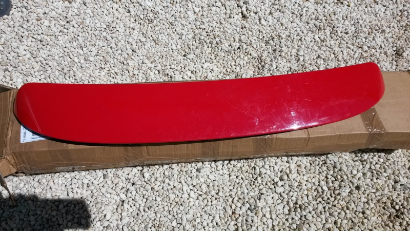

Oem d une rs4
Je vais gagner 15 cv au moins :MdrDevil:
C'est bon ça, depuis le temps que tu guettais :bien:
J hesite a le peindre couleur carrosserie ou noir laqué ou recouvert de carbone
Vous en pensez quoi?
idem ! couleur carrosserie sinon il ne ressortira pas besef ..;
Faut que cela serve a agrandir la carrosserie ;)
Ok je vais ecouter les pros
Il vient d arriver
Ou alors je repeins la caisse en rouge :MdrDevil:
Couleur carrosserie selon moi aussi !
Mais pose le rouge tel quel et fais une photo, pour voir ce que ça donne comme ça :bigsmile:

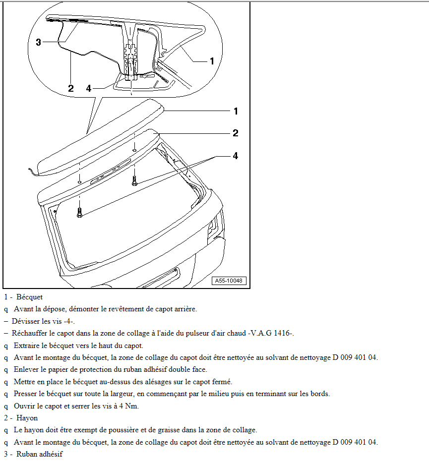

J aimerais bien mais je pense garder le système de fixation d origine et j ai pas encore percé le coffre
Fais gaffe à ton menton et autres membres lors du perçage de coffre :ripeer:
J hesite encore
Mais la perceuse je gère mieux
+1 pour couleur carrosserie :race:
Ahhh enfin ce becquet :)
coulleur carrosserie, faut que ca allonge la ligne du toit
Perceuse ??
De la colle à pare brise fait très bien l'affaire !
:coucou:
vu que c est un oem d occas
il y a ces fixations
donc soit je coupe les tétons et je colle tout a la colle a pare brise
soit je perce le coffre et je fixe comme a l origine

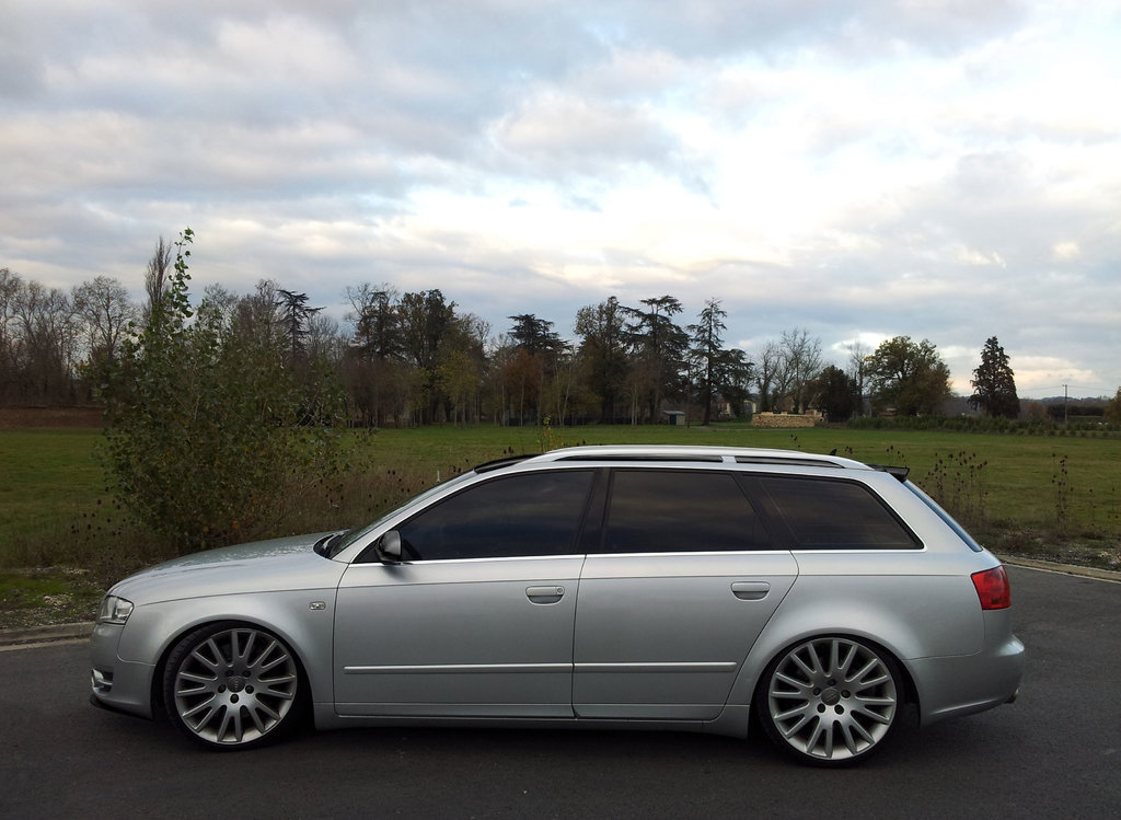

non mais juste gris ça se remarque à peine !
alors que noir desuite ça fait plus agressif !
On remarque surtout le rabaissement :MdrDevil:
Non pas que, c'est clair que ça claque sévère tout le toit en noir :bien:
En noir ces juste trop classe
Le toit en noir et des jantes de 22" :MdrDevil:
Le becquet est quand même un peu plus long en vrai que sur ta retouche ;)

Niveau fixation si tu as les fix d'origines perso je les utiliserais.
