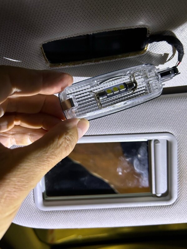

en temps réel, le 1er test des leds sur le miroir de courtoisie conducteur a fait plouf. j'ai eu une belle lumière blanche en testant la led, je repositionne le bloc et là plus de lumière. 2ème LED H.S aussi.
Du coup j'ai remis mon ampoule jaune pisseux mais au moins ça marche.
j'attends le retour de ledperf.com.
Avec une photo du montage en attendant la suite.
montage terminé. effectivement les LED sont polarisées, il faut inverser quand elle ne s'allume pas. parfois il faut rajouter une résistance (fournie).
