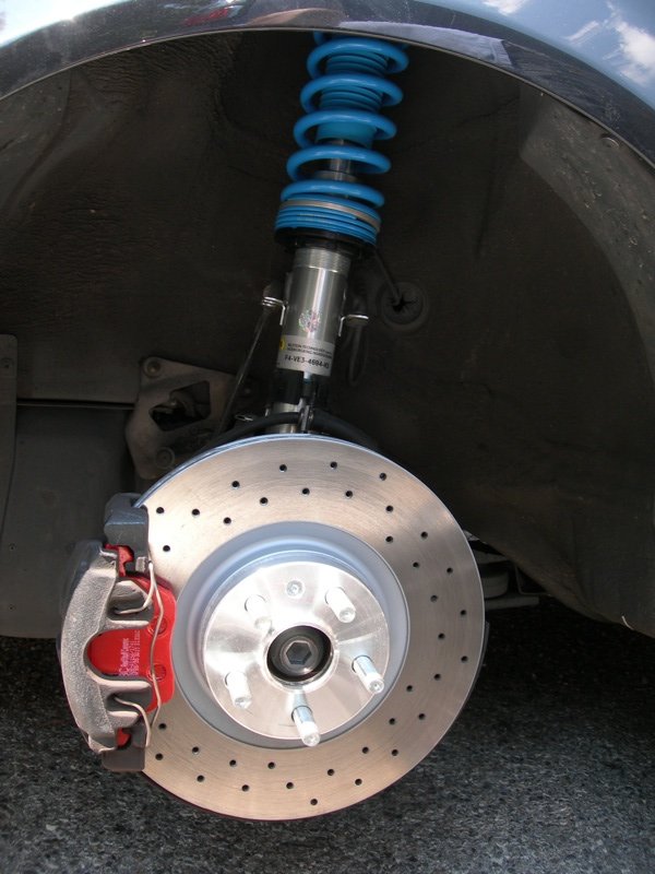

Je suis le propriétaire d'une s3 225 qui a 140 000km et il y a peu de temps, j'ai décidé de changer les amortisseurs d'origine pour les remplacer par des bilstein b14 pss. J'ai donc commande ceux-ci est fait monte par mon garagiste.
Le probleme est qu'apres quelque minute passé a rouler le train avant fait un bruit bizarre, comme si quelque chose grippait. Et le bruit provient vraiment quas chaud. J'ai fait redemonte mes suspention avant et laisser ceux a l'arriere et plus aucun souci.

J'ai un problème presque similaire avec les Bilstein B14, j'ai un S3 de 2002 avec 136 000km (que je viens d'acheter), les amortisseurs ont environ 2500km, d'après la personne qui me la vendu, les butées ont été changé aussi, mais voila, j'ai un bruit de grincement à l'arrière qui est assez important, à chaud comme à froid.
J'ai mis la voiture sur un pont pour regardé mais je ne m'y connais pas assez pour trouver la cause du bruit, quelqu'un a déjà eu un problème comme celui là ?
