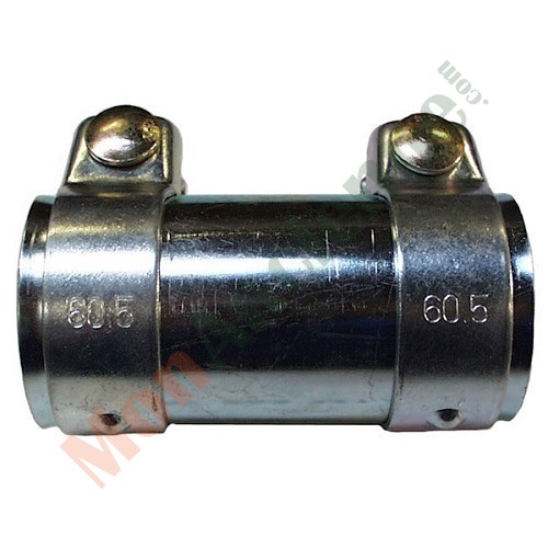

quand on enleve l'intermédiaire , pas d'autres solutions que de resouder alors ? avec des manchons ça ne fonctionne pas ?
pour ma part, je dirais que du fait que la ligne d'origine (catback) soit en un seul morceau, il faut donc couper l'intermediaire pour le remplacer par autre chose, ensuite, toutes les modifs que j'ai vu de ce type sur internet et autre, les personnes ont du resouder
Il me semble meme qu'il y avait quelqu'un du forum qui l'avait fait et poste les photos mais je ne sais plus qui et ou cela se trouve, bref, il avait aussi resoude le tout
Modifié par Dany4fingers
oui j'avais vu aussi ses photos , c'est juste que sur mes anciens véhicules, il m'est arrivé de n'enlever que l'intermédiaire (je veux garder mes silencieux d'origine )
je cherchais donc a remplacer par ça, mais sans avoir a souder quoi que ce soit a122200000_1263911924_560x420.jpg
Modifié par cabman59
avec ce type de manchon dit "manchon bout a bout" GC20422.jpg, ça me parait tout a fait possible sans devoir souder , mais je peux me tromper , j'attend l'avis de ceux qui ont changé leurs lignes ;)
Effectivement cabman, avec ce genre de manchon cela me parait tout a fait plausible (en faisant attention au diametre d'entree et sortie) mais je pense que souder est une solution ou au moins tu es sur de ne pas avoir de problemes de fuites meme si il est vrai qu'il suffit de mettre une pate pour colmater si fuite...
Apres, je peux comprendre qu'il est plus facile de mettre des manchons que de souder car il faut le materiel adequat et savoir souder
Apres il serait interessant, il est vrai, de savoir si il y a des personnes qui ont fait ce genre de modifs et quelles options ont-ils applique, souder ou manchon?
