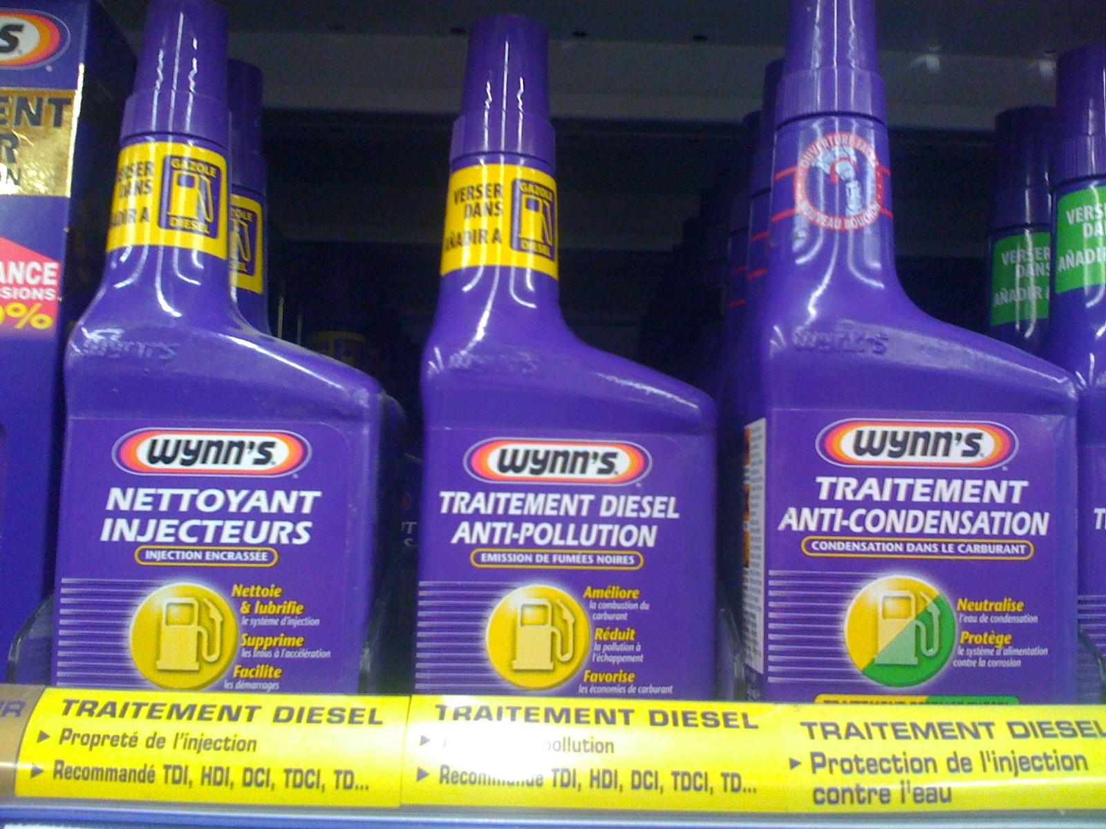

Le gars m'as conseillé d'acheter un traitement pour injecteur a mettre avec mon prochain plein, j'ai pris celui de gauche :
SI quelqu'un connait, ou a un avis sur la marque je suis prenneur !
J’espère que sa vas réduire mes odeurs de cramés, ainsi que peut-être mes problèmes d’accélération, qui sont de retour, depuis que j'ai refais de la ville !
Pourquoi as-tu été recalé au C.T?
J'ai testé cette marque sur plusieurs vehicules et jeconfirme les bienfaits
Si cela est serieusement encrassé tu vas voir une difference mais dans tous les cas ca ne peut faire de mal ! J'avais noté une reduction de conso sur la 80 mais sur l'A4 je n'ai pas vu de difference.

Par contre j'ai un doute sur le produit pour neutraliser la condensation dans le carburant, une fois que ton plein est fini ça repart comme avant...à mon avis un bon entretien de ton filtre à gasoil + surtout faire le plein quand il fait froid, plus il y a de gasoil dans ton réservoir moins tu as de condensation dans ton réservoir
J'ai pris que le traitement injecteurs de toute façon ! :P
