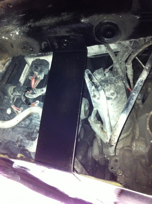

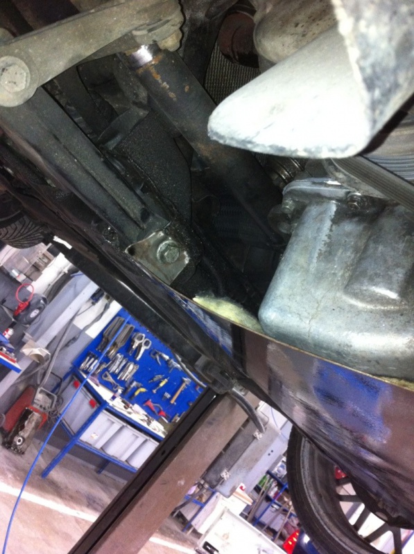

j'ai finaliser corectement avec l'aide d'un amis a moi la plaque sous moteur , elle par maintenant du berceau et viens se refixer au longeron . elle est donc au maximum contre le carter ( j'ai placer une sorte de moquette qui ne brule pas entre les deux )

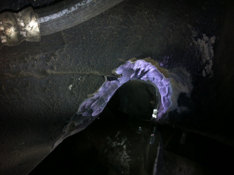

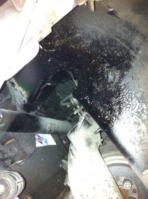

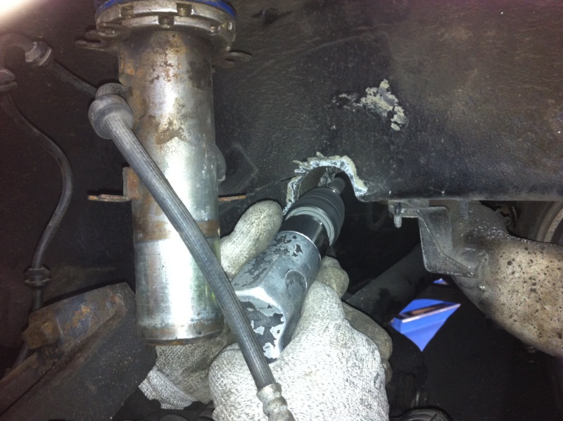

,la voiture étant sur le pont , on en a profiter pour faire cette fameuse découpe de longeron coté droit , histoire de faire passer le cardan sans difficulté en appuis dans les virages .
et voici le resultat une fois passer un galva , apret ,blaxone et peinture

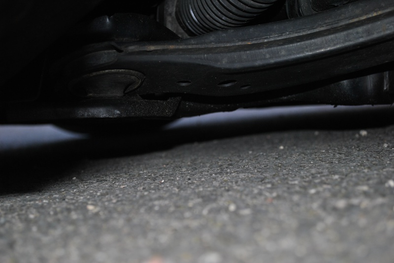

et sa ... be c'est la hauteur a la quelle je roule tout les jours

C'est de la laine de roche que tu as mis entre le carter et le portége carter alu ?
en realiter c'est un bout de moquette de capot de laguna ...

Je me vois pas rouler aussi bas tous les jours :bigsmile:
moi j'aimerais, mais pour des raisons pratique...c'est pas top...
ah be c'est sure que c'est un choix ... tu fait un peu plus gaf au route que tu prend et tu privilégie plus les grande national et autoroute ... mais sinon sa reste largement roulable
