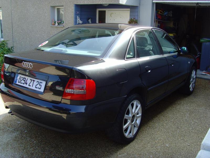

Gros nettoyage aujourd'hui (3h) avec, au programme : lavage intérieur/extérieur - plastiques int/ext, anti-pluie partout, gonflage de pneus (2,3 partout)..j'ai retrouvé mon cric, tant mieux, ça m'évitera d'en acheter un <_<
Allez, quelques photos, maintenant qu'elle est propre, je vais aller frimer un peu :bigthumbup:
Le reste des photos demain ! :bigthumbup:

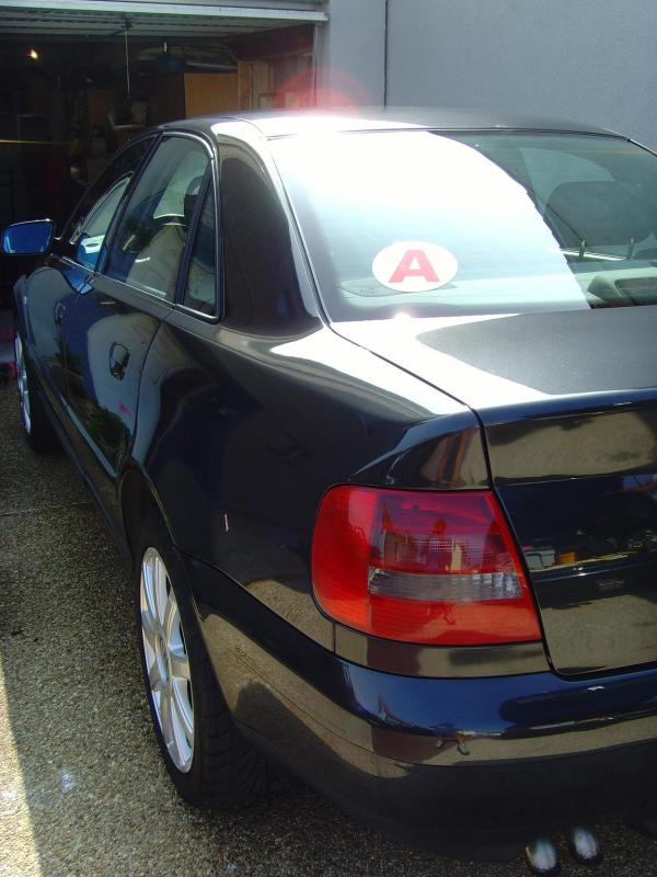

Petite photo avec une pensée pour notre ami cdx :bigsmile: J'ai testé le produit brillant pneus/jantes et voila le résultat :
Pour info, les 500 Ml valent 5.50 € chez Norauto mais comme c'est un ami qui me l'a offert, j'ai pas dit non (on est bien d'accord que ça reste superflu)
Bien entendu, j'ai également testé l'efface rayure mais dans mon garage et, au vu de la piètre qualité de l'éclairage, je ne peux pas vous dire si c'est efficace ou pas :( J'ai l'impression que c'est un peu parti mais la tache reste bien visible.

superflu, c'est le mot effectivement ..
Modifié par mycki_78
:coucou: :coucou:
ouai, c'est vrai que c'est du détail :bigsmile: j'avais déja testé sur la 80, le résultat était meilleur car les pneus étaient bien plus vieux et beaucoup plus blancs. C'est donc à voir selon l'âge et la qualité des pneus.
C'est vrai qu'en voyant la photo je l'ai trouvé dégonflé, j'espère qu'il est pas crevé je viens de les gonfler à 2.4 bars y'a tout juste une semaine <_<

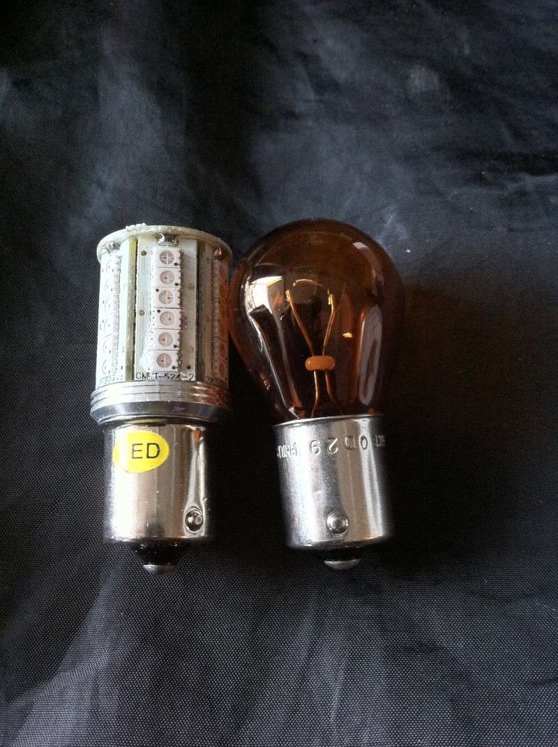

Combien coute ces clignotants à led?
Edit: je viens de voir que lorsque l'on met des cligotants à led à l'AR et à l'AV, ça clignote comme une ampoule de griller, il faut ajouter une resistance. Pourrais tu faire un test en mettant les led du même coté si tu as le temps?
Modifié par Samo648
:coucou: Samo !
Pour la vitesse de clignotement, ça va être la surprise...on en a pas mal parlé avec Romain, et on n'a pas vraiment trouvé de réponse...il a commandé trois fois les mêmes ampoules, sur l'A4 ça allait, la S3 aussi mais l'A6 ca clignotait super vite.
L'astuce c'est que les ampoules que j'ai commandées sont à résistance intégrée, du coup elles sont censées consommer la même chose qu'une ampoule classique. J'espère que mes vidéos montreront bien le avant/après, sinon je te laisse le soin d'aller en section B6 voir l'A4 Cab de Romain-Bpx, il a tout mis en LED et le résultat est superbe.
Si j'ai le temps j'en mettrai à l'avant et l'AR, sachant qu'à terme j'envisage de tout mettre en LED de toute façon ;)
A l'origine la paire de clignotants vaut 29.9 € (très cher, mais il y a un autre modèle a 12 la paire t'inquiète) mais en négociant un peu avec le vendeur (y'a les feux stop et ceux de plaque aussi quand meme) j'ai eu 10 % de réduc et les frais de port offerts (en gros j'ai pas payé les ampoules de plaque)
Dès que la modif est finie et si ça marche bien, jte dirai ce que j'en pense mais à mon avis le résultat est :bien:
Modifié par audidriver
Ok merci. Je sais que le resultat est :bien: ce qui me posait problème c'est le clignotement anormal. J'ai regardé sur Bluecar, ils disent qu'il faut une resistance de 10w (je ne sais pas combien de ohms) lorsque l'on met 4 cligotants à led ou 6 avec les répétiteurs inclus.

Oui pour les clignotements on verra, j'ai précisé au vendeur ma voiture par contre je n'ai pas dit combien je mettais de LED :unsure:
Exact pour les étriers, j'aimais bien le "Audi 80" sur mon ancienne mais en toute honnêteté je préfère le sigle Audi que les anneaux...bon y'a plus qu'à voir le résultat tu me diras, j'ai surtout peur qu'ils soient trop gros :angry:
edit : pour le clignotement, j'ai fait une vidéo hier soir et je trouve déja qu'ils clignotent vite <_< après, peut etre qu'on à l'impression qu'ils clignotent vite car ils s'allument et s'éteignent plus rapidement ? Allez, encore quelques heures et on saura :bigsmile:
J'ai même vu qu'ils vendaient des H4 et H7 en LED, à la place du xénon ça peut etre bien aussi :)
Oui, elles sont montées et démontées d'aujourd'hui !
Ben oui, je les ai montées, hop je claque les feux de détresse, nickel ça marche bien quoique moins visible au soleil que des lumières classiques...
Je pars de chez moi, premier coup de clignotant et hop ça clignote comme une ampoule de grillée :furious: :furious: Et ce, des deux cotés. Bref, ça faisait vraiment moche alors j'ai tout démonté de colère...pour les feux de plaque, ça semble bon par contre.
Je vais donc écrire au vendeur ebay, comme il doit encore m'envoyer les feux stop, je vais lui renvoyer ses LED orange pour qu'il me renvoit le bon modèle avec la bonne valeur de résistance sinon c'est pas la peine <_<
