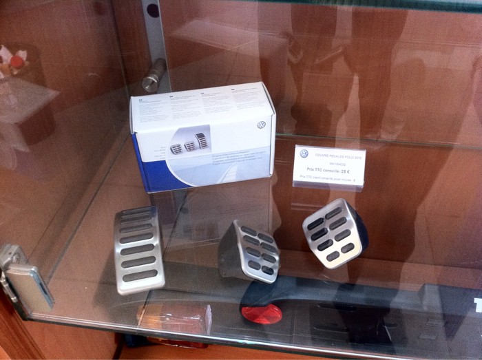

Fait un petit tour chez VW pour voir le prix des pédales en accessoires, à ma concession elle sont en vitrine à 25euros :coucou:

Commander cet aprèm pour un prix 27,36€ TTC
