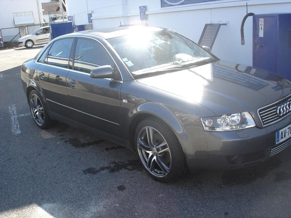

BONJOUR,
POUR MON CAS, JE SUIS EN 19POUCES ENFIN EN 235-35-PAR 19 APPORTE UNE TENUE DE ROUTE SUPER BONNE POUR CE QUI EST DES ACCELERARTIONS RIEN DE MOINS
POUR MOI PAS BESOIN DE RABAISSÉ LA VOITURE JE VOUS LAISSE UNE PHOTO DE MA TITINE
tu es surement en pack sport, ce n'est pas le cas pour tout le monde ;)
En 18 pouces on constate souvent beaucoup d'espace entre les roues avant et les ailes, c'est ça qui fait pas beau. à l'arrière c'est moins gênant.
bonjour,
je voulais dire que le 19 pouces correspond parfaitement a l arrondi de l aile par contre en 18 pouces et en rabaissant la caisse les jantes rentre dans les ailes et ne correspond plus à l arrondi de l aile , pour moi je trouve ca bizarre
mais bon tous est discutable
merci
