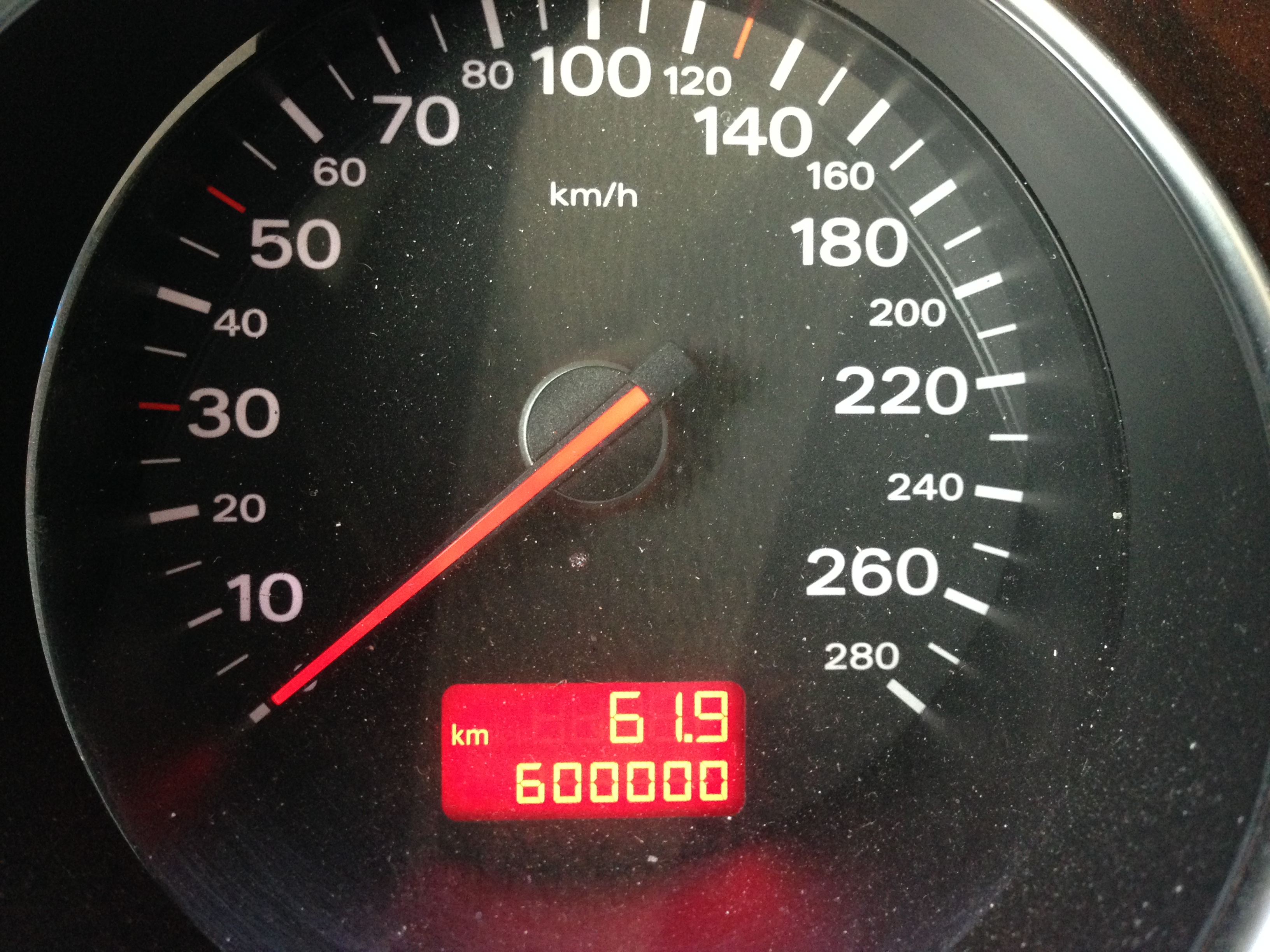

Nan toujours pas résolu je m'en suis pas occupé et vu que maintenant il fait chaud je pense ça va encore traîné lol
La j'ai toujours mon problème de calculateur ABS a résoudre j'attend le retour du boîtier qui est en réparation ça traine...
Sinon pas encore 600000 mais 585000

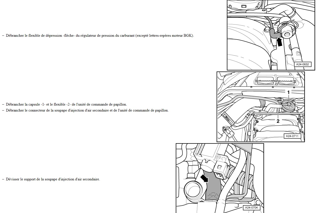

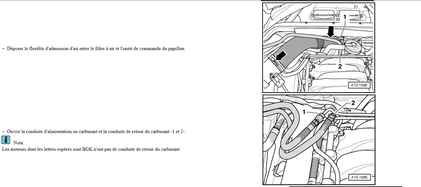

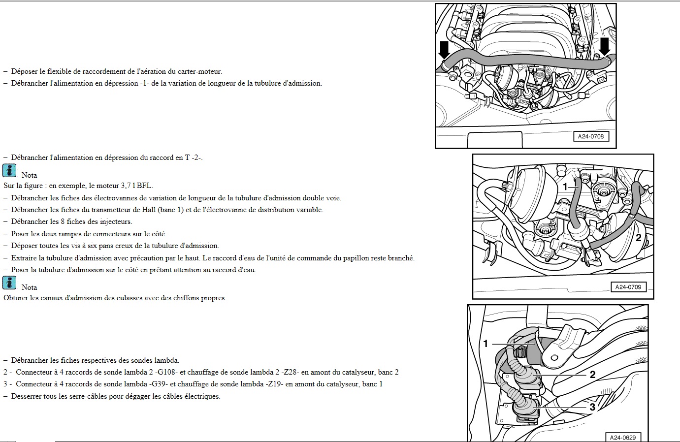

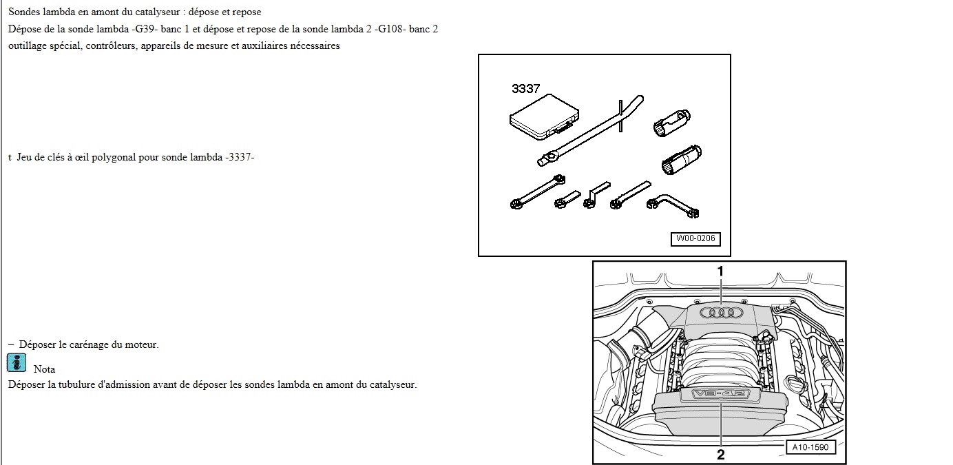

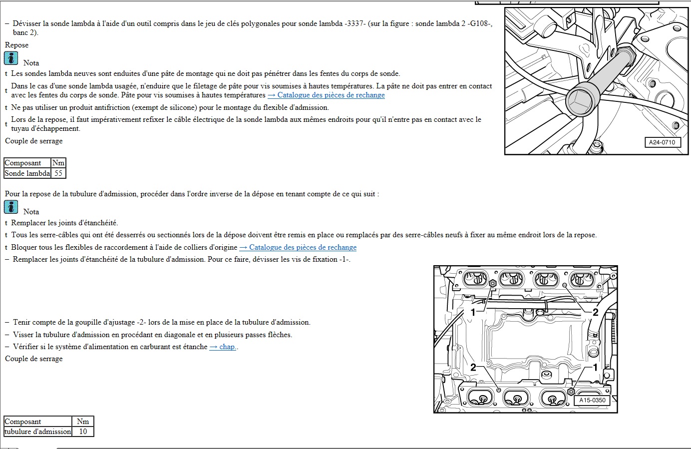

Comme je me suis jamais occupé d'installé Elsa est ce que quelqu'un pourrai me donné la procédure pour le remplacent des sondes lambdas droite et gauche en amont svp.
Savoir s'il faut tombé, abaissé le moteur ou si ça passe sans rien touché
Merci
J'ai pris l'info sur cette base, moteur BFM:
Procédure:
Merci beaucoup Titaa!!!
Tu as changé tes sondes lambda JJA8 ?
Oui elles sont remplacées, et je pensais qu'il fallait descendre à nouveau le moteur, sans la procédure j'aurai pas pensé à passé par dessus en tombant le collecteur d'admission... Par contre il faut obligatoirement la douille!
Le pire c'est que le les avais changées par prévention quand j'ai tombé le moteur, mais pas prise chez Audi...
Le défaut au diag ressortais tout le temps et en dernier par moment le ralenti était instable et des ratées survenais vers 2, 3000 trs/min et la tout est rentré dans l'ordre.
Bizarre ces pieces de mauvaise qualité hors réseau.

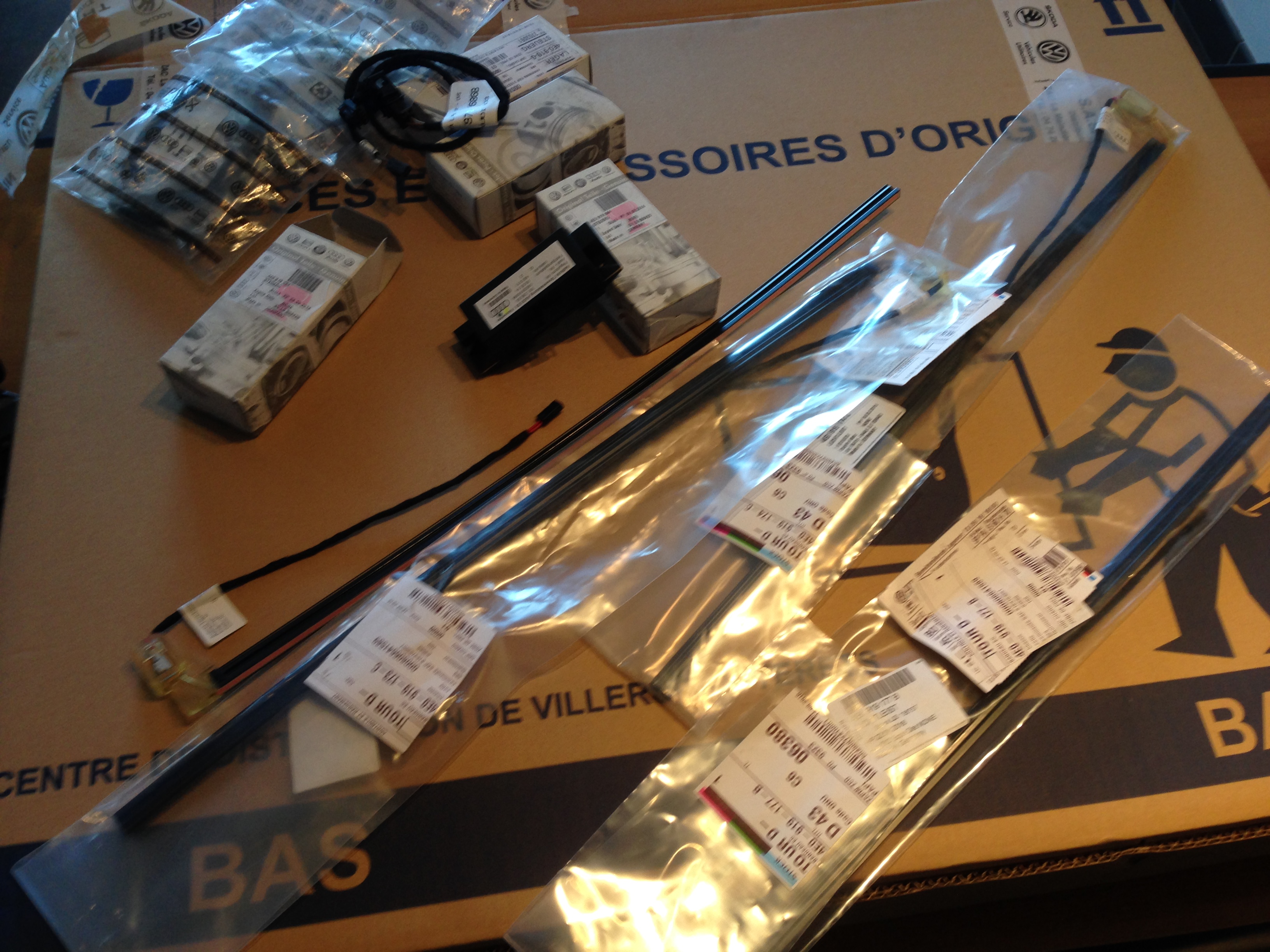

Bon alors comme je disais sur un post concernant les bandeaux lumineux que pour fêté les 600000 de titine j'allais donc lui installé ces fameux bandeaux...
Réception de la commande aujourd'hui, il y a plus qu'à...
