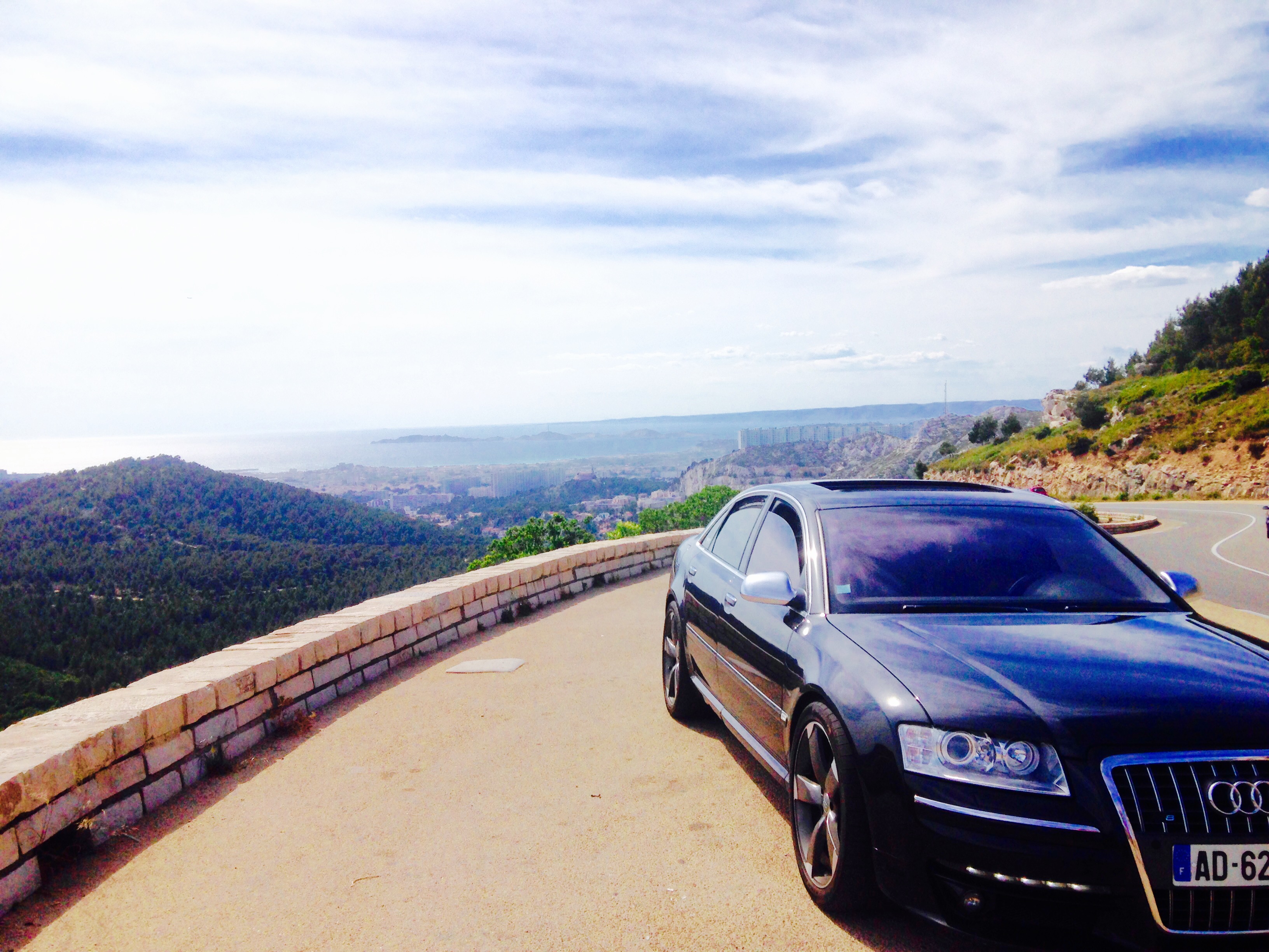

Petite photo de titine à Cassis 😜
Aaah Cassis, ca evoque les vacances pour moi !
En tout cas très belle photos !

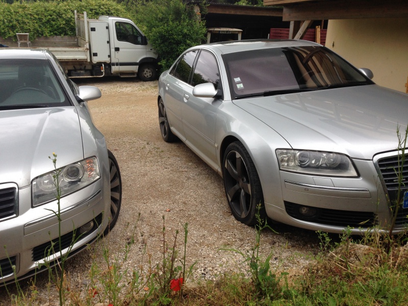

Tes jantes me paraissent plus "à ras des ailes" que les miennes, tu connais leur ET ?
Pourtant on les a acheté au même endroit il me semble ?
Merci Jerem oui surtout pour le beau temps ça évoque les vacances lol
Sinon pour le ET je me souviens plus, mais effectivement je pense pas qu'il soit différent du tiens!
Après c'est peut être que tu as pas la même dimension de pneus qui font cette effet, moi je suis en 275/35/20. Je me souviens plus sur la tienne?

Sinon une photo de mon A8 pour comparer, désolé avec le temps d ici elle est "un peu" plus sale lol :)

Effectivement Jerem, bizarre oui elles ont l'air bien moins à fleur d'aile...

Va falloir que je regarde l'ET de mes jantes, ça me tracasse cette histoire.
