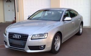

me voici heureux propriétaire d'une A5 sportback tdi 170, occasion récente (8000 km) provenance concession allemande, pour l'instant aucun soucis... sauf quelques petits grincements qui semblent localisés entre la vitre conducteur et le joint contre lequel elle s'appuie.
Quelqu'un parmi vous a-t-il déjà eu ce pb et si oui, que pensez-vous de la solution lubrifiant sans silicone, comme j'ai pu le lire dans quelques forums...
ci-joint une p'tite photo :rolleyes:
