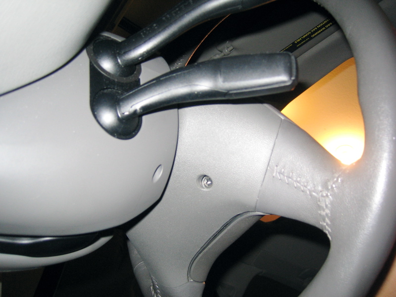

ensuite on tire un maximum la colonne vers soit pour devisser le cache du dessous pour ma part deux vis cruciforme et pour d'autres du torx en 27
ensuite on retire la vis avec une cles allen de 4
sa donne ca
