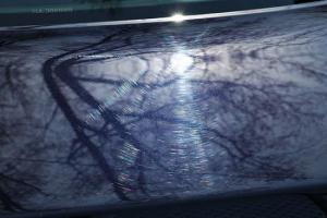

un bon lifting passe par le polissage du vernis,évitez toutes rénovation à base de remplisseurs qui cacherons vos défauts un certain temps,ils réaparaitrons après quelques lavages.plusieurs étapes sont nécessaires pour redonner l'eclat d'origine d'une peinture:
prélavage,lavage,décontamination du vernis,second lavage,polissage,lustrage,pose d'une cire et eventuellement wetsanding(en dernier recourt) sur certaines rayures que l'ont ne peux rattraper à la machine afin de les aténuer.post-62754-1280131142,7_thumb.jpg exemple de defaut inaceptable sur une belle allemande <_<
