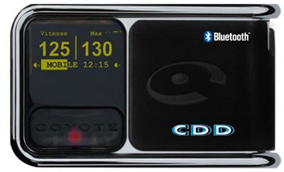

je reflechis aussi à une solution, car avec un peu de musique ou la navigation, le coyote est inaudible (ou fenêtre ouverte).
Je pense qu'il faut se tourner vers des solutions pour motos ou des solutions sans fil
solution 1 :
http://www.kitmainlibre.com/kit-main-libre.php?type=moto&product=36
mais voir si ca peut s'appairer avec le RNS-e ... et si on peut avoir éventuellement 2 éléments bluetooth en même temps (tel + coyote)

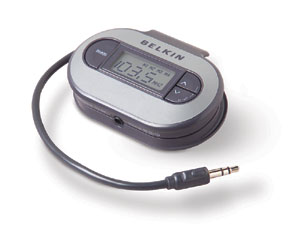

soit sur un transmetteur fm dans ce genre là
je pense que c'est une solution simple.
mais ca empeche toute autre source audio en simultané :(
