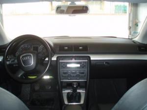

ma contribution alu brossé :
avant :
après :
le plus dur, la console centrale :
Le problème est que plus on chauffe plus on peut le tendre mais dans ce cas, le "brossé" de l'alu fait alors des vagues :coucou:
