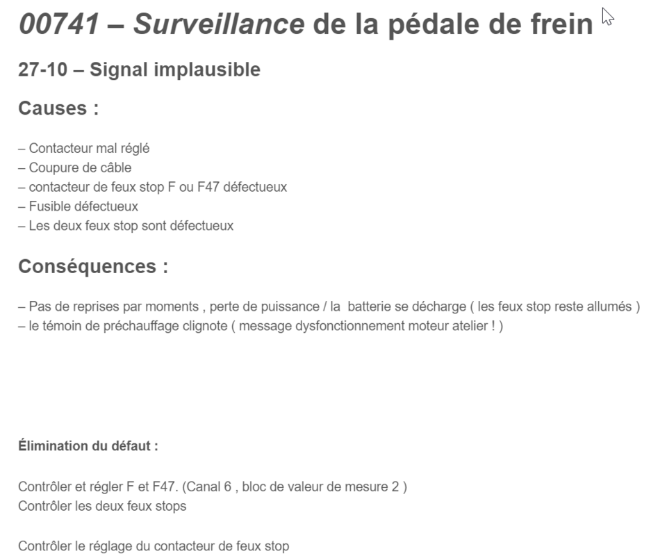

[1.9 TDI] - Clignotement du voyant de préchauffage
WAUZZZ a répondu à un(e) sujet de jean-luc45 dans A4 B5 - (1995 à 2001)
Salut, C'est manifestement le contacteur de pédale de frein qui est en cause comme cela t'a été indiqué à juste titre par Dnij . Ce contacteur comporte 2 contacts : - un contact F qui permet l'allumage des feux stop quand tu appuies sur la pédale de frein et qui fonctionne dans ton cas, - un contact F47 qui sert pour la régulation moteur. Tu dois donc avoir le code défaut 00741 (F47) qui est mémorisé dans la mémoire du calculateur moteur et si ton véhicule en est équipé, le régulateur de vitesse ne doit plus fonctionner. Une logique de surveillance des contacts vérifie le basculement simultané des contacts F et F47 quand tu appuies sur la pédale. Si un des 2 contacts ne bascule pas ou bascule avec un retard trop important, cela fait clignoter le voyant de défaut (voyant de préchauffage) et mémorise le code défaut 00741 (normalement). Il faut en conséquence que tu remplaces ce contacteur situé au dessus de la pédale de frein. @+ -
