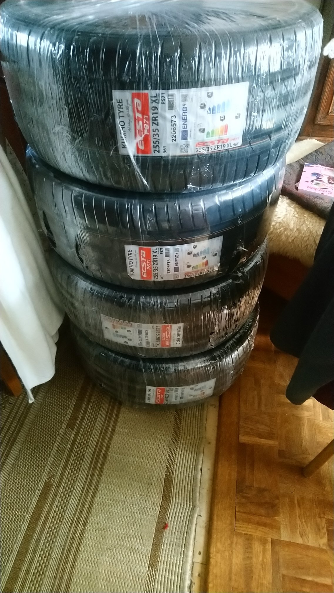

Manu_Quattro a répondu à un(e) sujet de Christo90 dans Q3 / RS Q3 MK1 - (2011 à 2018)
Ca fait maintenant 15 ans que je roule exclusivement en Kuhmo Ecsta (je viens de faire poser 4 x PS-71) - c'est beaucoup moins cher, pas fort connu en France, mais le rapport qualité/prix est plutot pas mal. Ca dure un peu moins longtemps que des michelins, mais la tenue de route est tres bonne, adhérence sur sol mouillé excellente, et ils sont pas bruyants. Changé les avants une fois, pendant que les pneus arrieres ont fait presque 60.000 km. La perte de performance se fait sentir quand on se rapproche du témoin d'usure, mais avant d'arriver jusque la ca colle par terre. -
