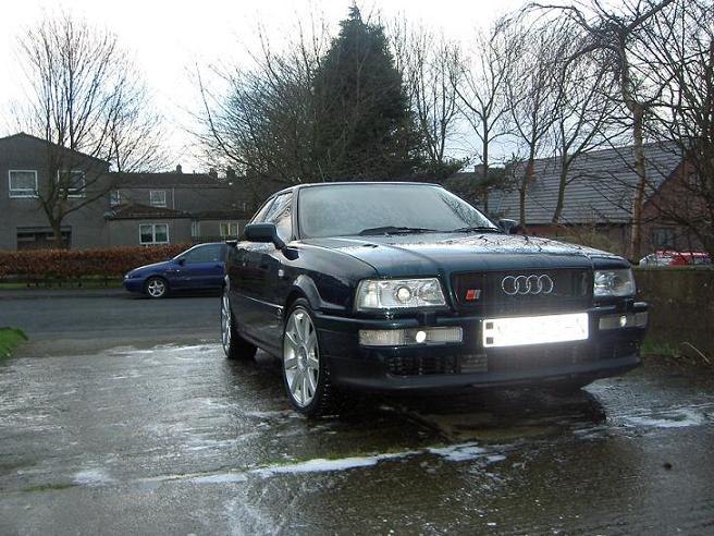

ça fait un moment que je me demande si je ne vais pas lui poser 4 jantes de S4.... t'es en train de me convaincre !!!! :bigsmile:

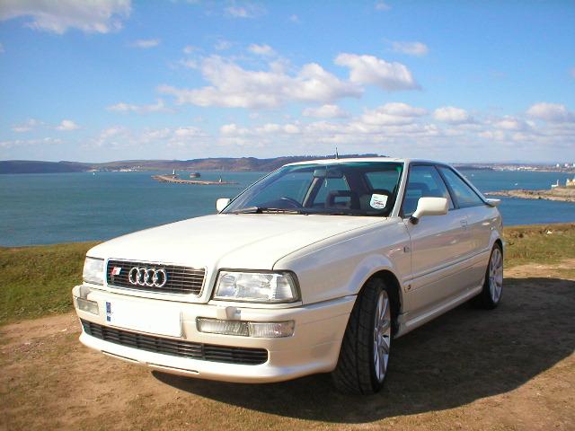

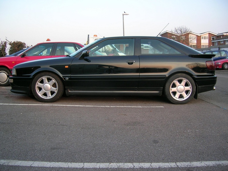

Je ne sais pas pour vous mais le coupé S2,je le trouve moins joli avec les bas de caisse peints,ça alourdit la ligne.
+1 !!!
avec PC et retros d'origine !!!!
:malelovies:

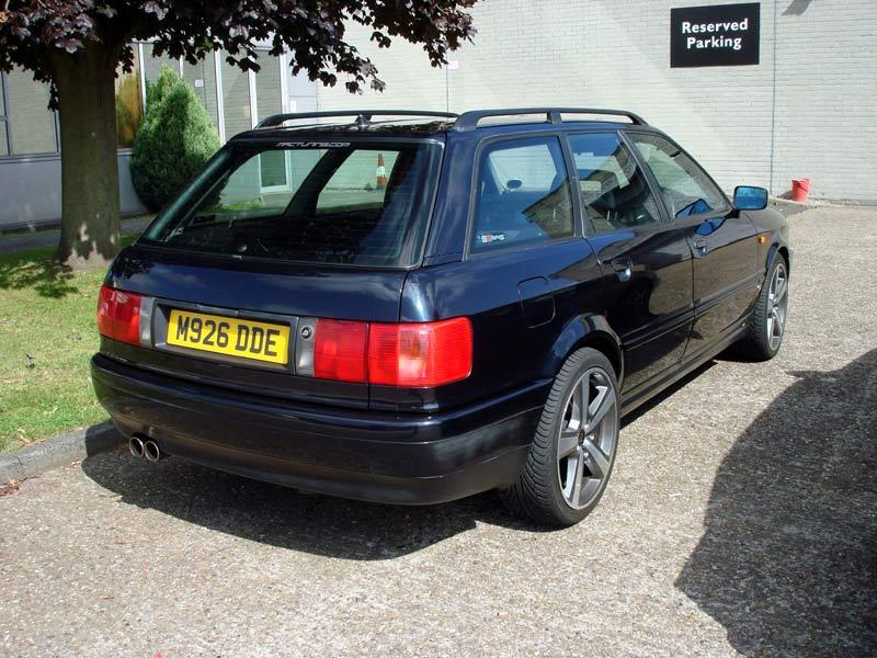

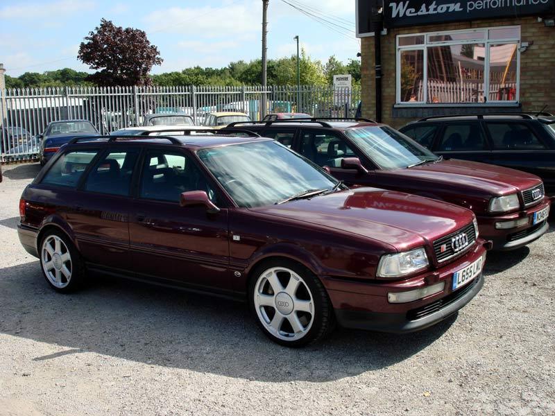

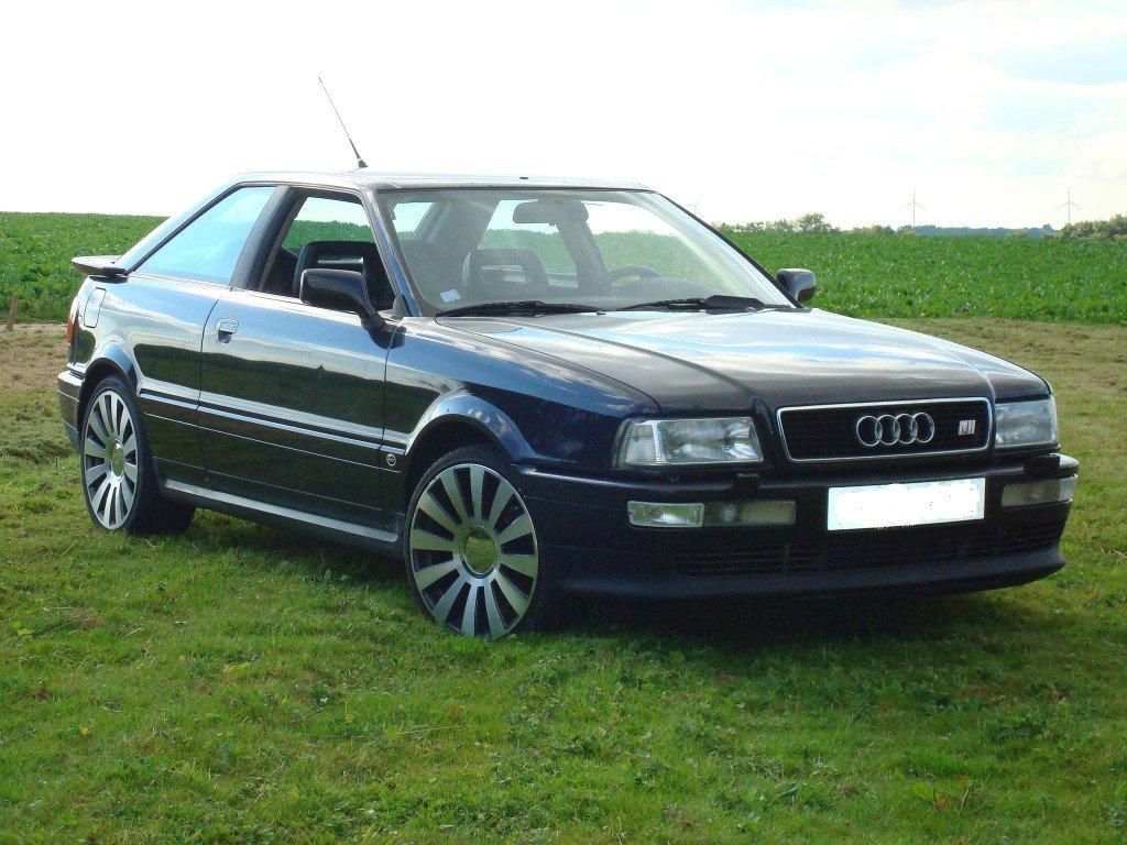

Très belle effectivement...Les Avus 18" de S8 y sont pour beaucoup. :bigthumbup:
+1 pour(contre..?) les bavettes... :bien:
Modifié par H2G
WOOOOOW :malelovies:
Il est super propre. Il n'y a pas des photos de l'intérieur sur le forum où tu les as trouvé ?
Ah la la dommage qu'on soit obligé de mettre de cales pour les jantes de S8 sinon j'aurai sauté le pas depuis longtemps.
Les bavettes sont quand même discrètes. Et ça évite de salir trop vite la carrosserie. :D
Sans oublier les automobilistes qui suivent et qui n'ont pas un mur d'eau devant eux. :bigthumbup:
PS : c'est quoi, la taille des pneus ?

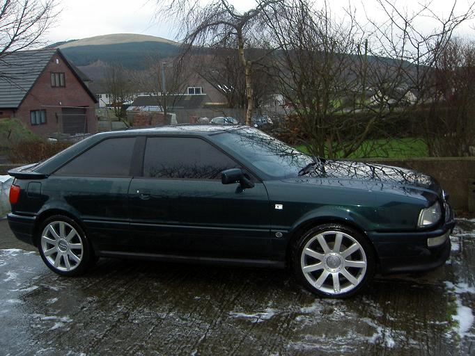

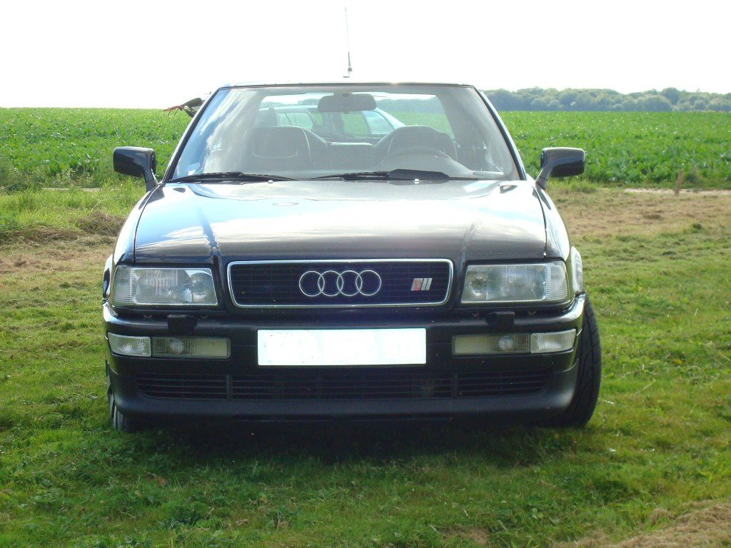

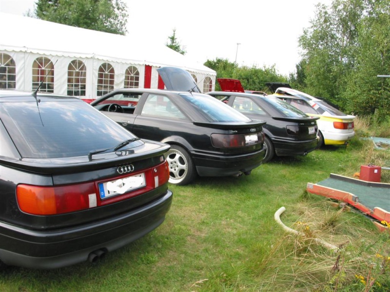

salut aux audistes voici mon s2,type 3b,jantes a8 en 18,tapis brodés s2,clim,cuir,sobre mais sa me suffit,j'aimerais votre avis car j'ai envie de teinter mes feux arrières mais je sais pas si je les fait en rouge ou en noir merci de vos réponse et bonne route à toutes et à tous............
:ap:
Non ? Personne sait quelle dimension de pneus il y a sur les jantes S8 de l'Avant bleu ? :(
Avec ma table de correspondance, j'arrive à 215/40x18 (développement inférieur) et 225/40x18 (développement supérieur). Ce serait correct ? :confused4:
Il faut des cales pour monter ces jantes avec cette taille de pneus ?
Modifié par Frederic_S2
Je verrai plus les 225/40 R18. Pour ce qui est des cales ça dépend du ET des jantes...
+1
Les jantes AVUS de S2 sont en ET 37 alors que les jantes AVUS de S8 sont en ET 48, il y a donc une différence de 11 vers l'intérieur. Sur ma Berline, c'est sûr, ça ne passe pas sans mettre de cale. Cependant, il y a plus de place sur les coupés puisque le train arrière est différent des berlines et breaks mais à quel point ? En tous cas, sur les berlines, le maximum que l'on puisse mettre c'est 8X17 ou 18 mais en ET35/ET37
