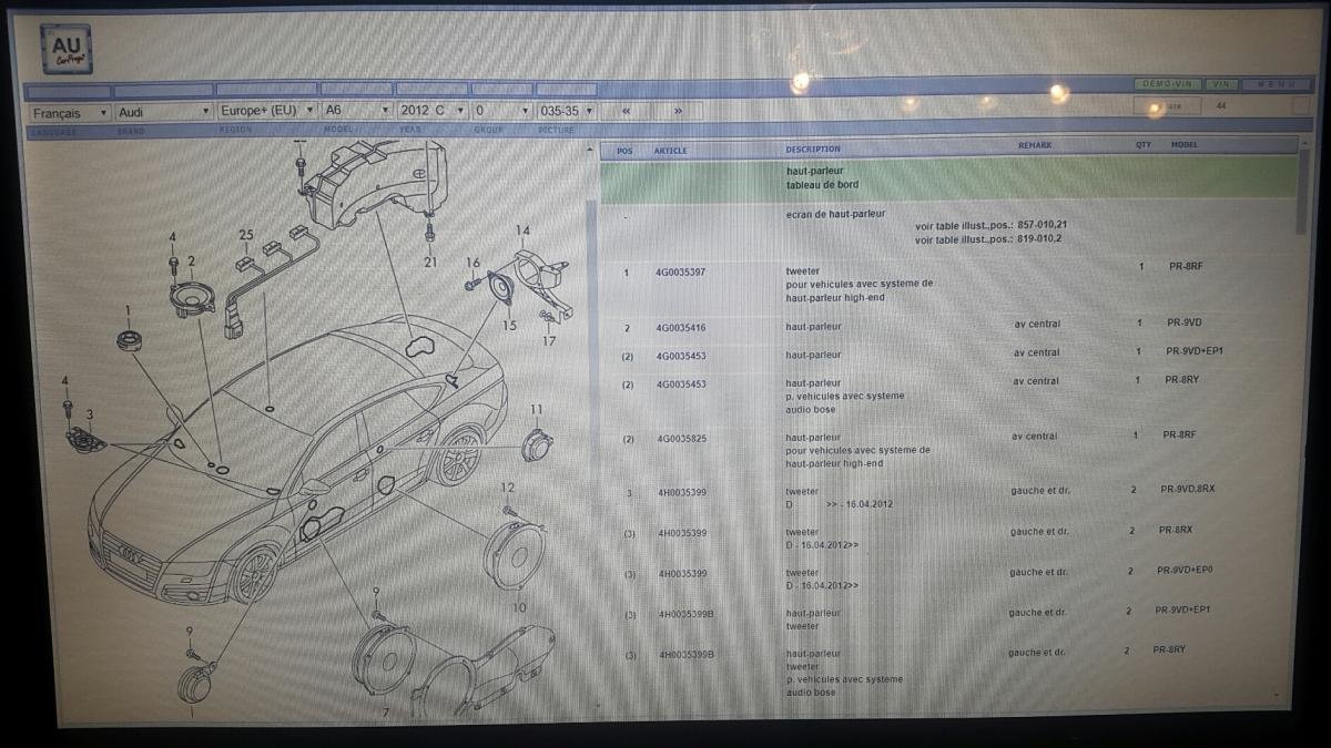

Question bête, dans ETKA il n'y a pas moyen de savoir la composition du Audi system?
J'ai recherché un peu et je viens de trouver ton bonheur sur ETKA. Pour la sono c'est le groupe 0 (accessoires), image 035-35. Il y a tous les éléments du système audio (Audi, Bose, B&O).
Je n'ai pas etka:/

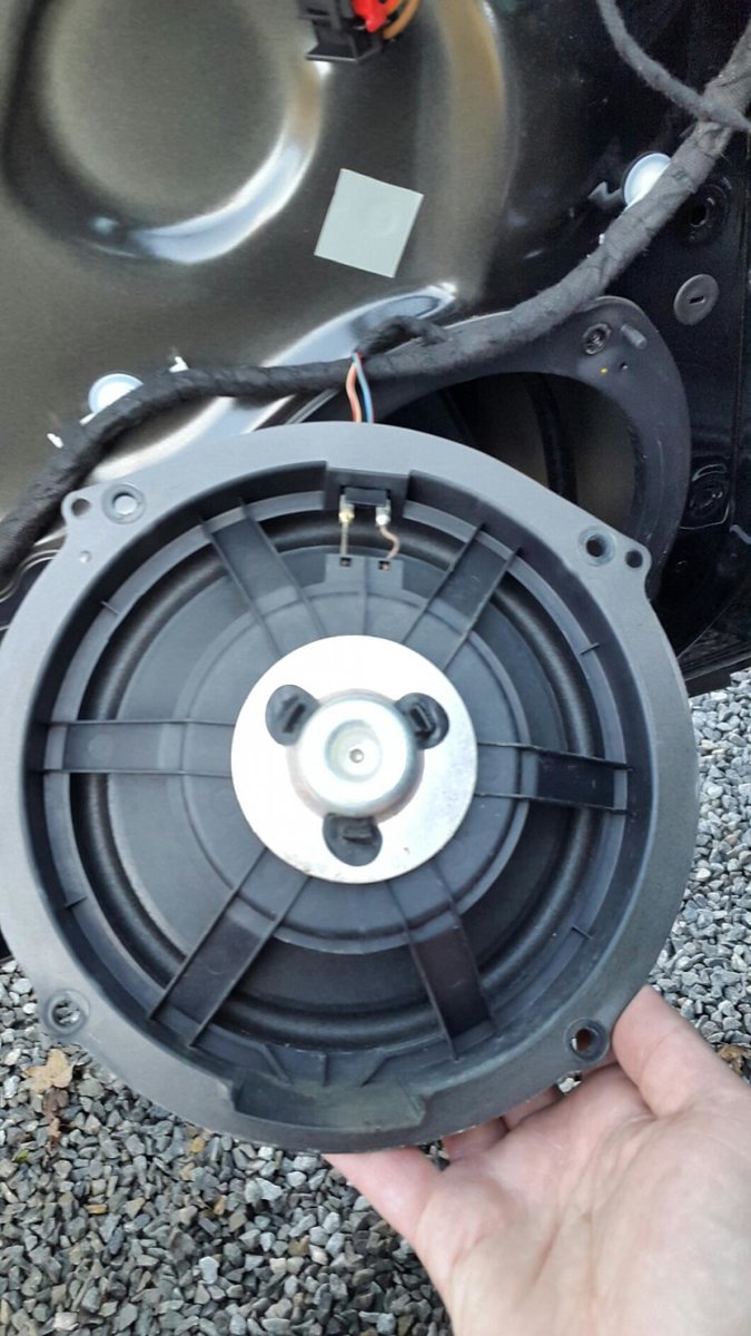

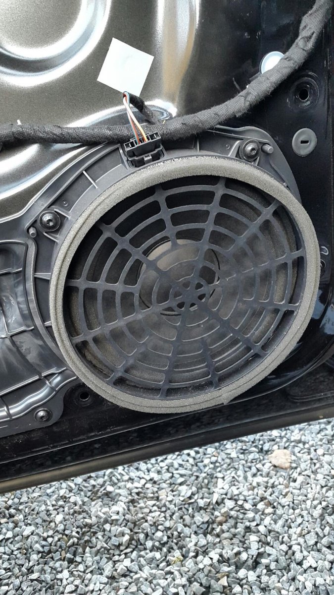

Bon...j'ai démonté la garniture de porte (cause prépa vision 360°C) et j'ai des infos sur les hp d'origine Audi.
20cm de diamètre, 4 vis (22cm à l'entraxe).

Rho la blague quand même quand j'ai démonté et j'ai vu qu'un seul hp!
T'es un champion ! J'ai un petit grésillement sur un certain type de sons dans ma portière, Je pensais qu'il y avait au moins 2 hp :/
CouetteCouette j'ai enfin ouvert ta capture d'ecran. C'est pour qu'elle finition audio ? car il y a beaucoup plus d'enceinte que dans l'audi sound systeme je pense.
Pas moyen d'avoir le diamètre, le type et la puissance des enceinte sur ETKA du coup:/
La capture écran d'Etka reprend toutes les enceintes disponible donc y compris le Bose. Après il suffit de cliquer sur le numéro et ça donne les réf pour chaque finition. Effectivement, pas plus d'informations sur diamètre, puissance, etc...
