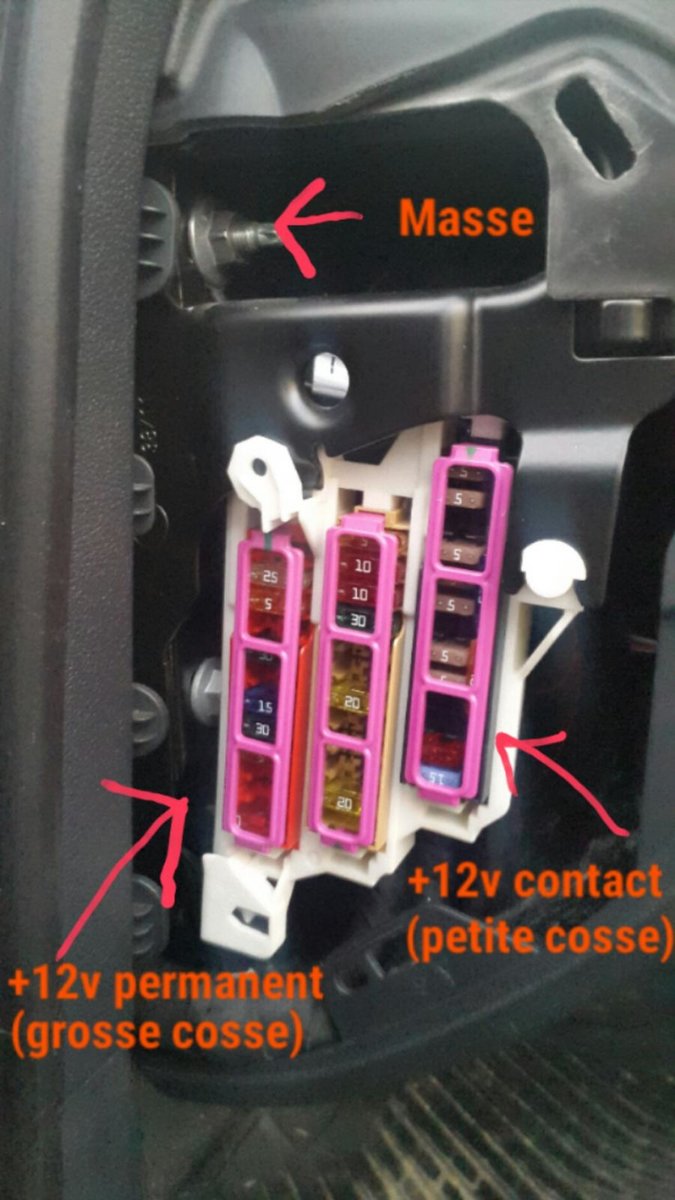

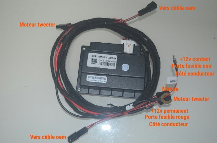

C'est complètement plug&play. Compte environ 1h pour l'installation en comptant le démontage remontage. Le boîtier est fourni avec. Et les fils sont pourvus des cosses qui vont bien (1 masse, 1 +12v contact et 1 +12v permanent). Reste juste à rajouter 2 fusibles.

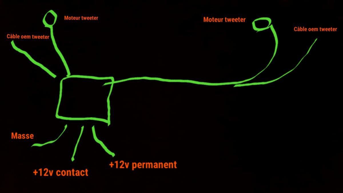

Le boîtier se branche au faisceau d'origine ? Fait nous un schéma.

Malheureusement je n'ai pas pensé à faire une photo de l'endroit où j'ai calé le boîtier, mais en gros avec un rislan juste à côté des fusibles côté conducteur.
Voici une photo du boîtier (environ 10x10)
Mille excuse pour ce schéma digne d'un enfant de maternelle. Pour l'échelle, entre le boîtier et le tweeter droit y'a 2m et de l'autre côté 60cm donc largement du rab.
Je comprend mieux merci ton schéma suffit

Oui le montage est très basique. Juste à brancher les cosses au bon endroit. ;-)
