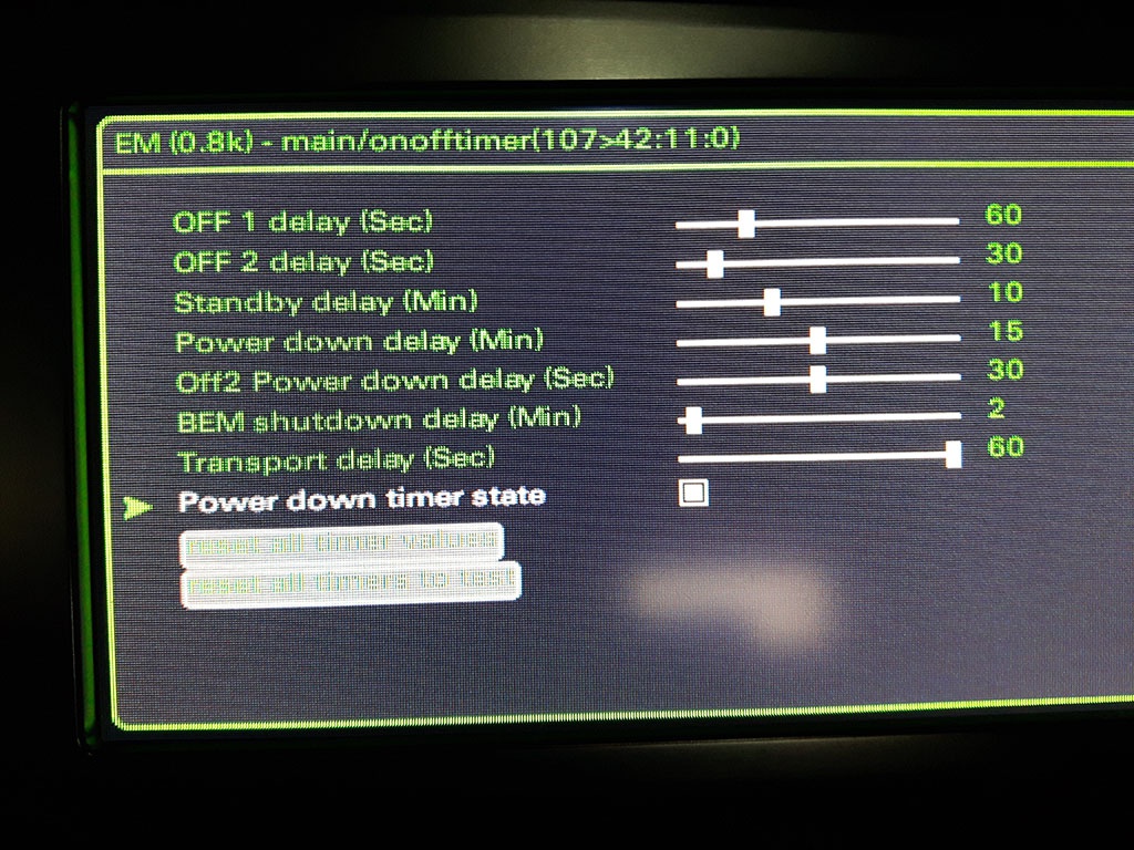

Bon alors voilà ....je me rends compte qu'apres un certains tps ...au moins 10 min ...le MMI se "decharge " , c'est a dire que quand on le rallume , le chargement est effectué...et je pense que c'est cela qui efface la fonction MIX...., dit autrement à chaque fois qu'on met le contact apres au moins 10min , les infos qu'il avait chargé de la carte SD , sont perdues....( sur ma b8 cela ne se produisait que lorsqu'on retirait la carte ....) Pour moi apres un certains tps la ram du MMI concernant les infos media se vide.....
Donc y aurait il un moyen qu'elle ne vide pas ...? est ce que cela peut être lié au type de carte SD ?
J'ai encore fouiner ...et je suis tomber la dessus , les timer d'arret des diff source media
Le standby , correspond bien au 10 avant arret tout seul ....mais qd on rallume c ok , donc c bien un stand by....Et c'est à mon avis le powerdown qui coupe tout en l' occurrence 15 min ....y aurait il un moyen de jms couper l'alim du MMI ?
Est c que certains peuvent me confirmer , que la fonction mix, en lecture carte SD, n'est plus présente apres 15 min ou plus ....et qu’après ce delais , il y a un chargement complet de la carte SD ?
PS : j'aurais bien envie de mettre le délais à 0 pour le powerdown mais bon ....je n'ai pas envie de faire de bêtises....

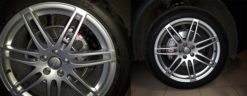

Petite modif sur les étiers de freins ( juste décapage , polissage et stickers + vernis ), j'ai hésité avec une peinture rouge et pour en avoir vu un il y a deux jours , j'ai bien fait ... :ripeer:

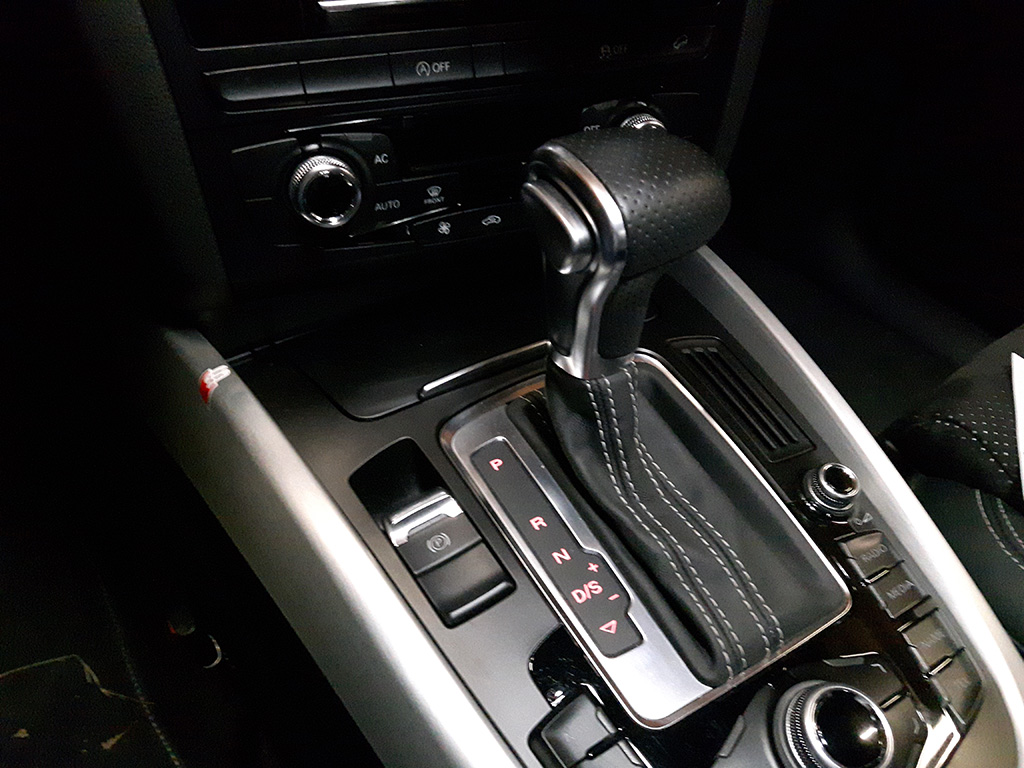

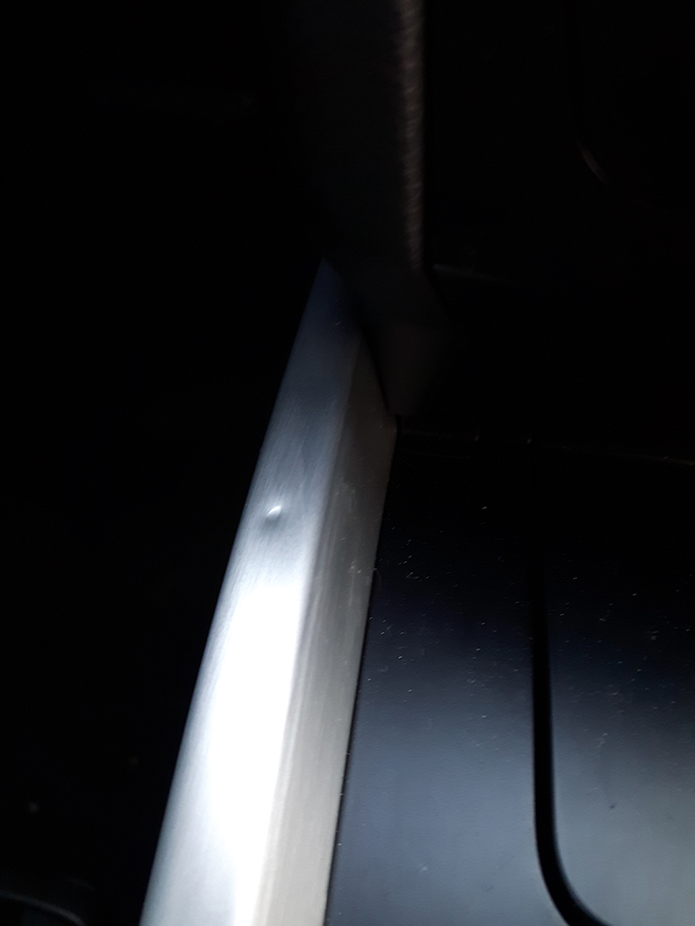

voilà ce qui arrive si vous lâcher la clef en la retirant et qu'elle tombe sur le coin métallique et fracasse votre console :
mon enjoliveur de console que j'avais fait changé :mur: ....je suis "véner" ....
Si qqn à une idée pour estomper ou masque avec qqc ....ma femme et mes filles me disent un sticker fleur mais bo ...
c'est sur que c'est vraiment le truc con qui fait bien râler, et pour camoufler cela ????? je ferais gaffe en retirant ma clé, c'est sur je penserai souvent à toi
C'est vrai que l'alu brossé est magnifique, mais il marque rien qu'en le regardant ....
J'ai 2 impacts, et quand on voit le boulot pour tout démonter en vue de le changer, ben les impacts resteront :meanie:
c'est clair ...120e la piece et 1h30 de main d'ouvre mini....
bon je vais essayer divers solution je vous tiens au jus ....mais sniff car je le sens pas ...
Mais comme tu dis je ne vois plus que ça ...mais bon en fait mon genou cache quasi tt le temps le beignet...

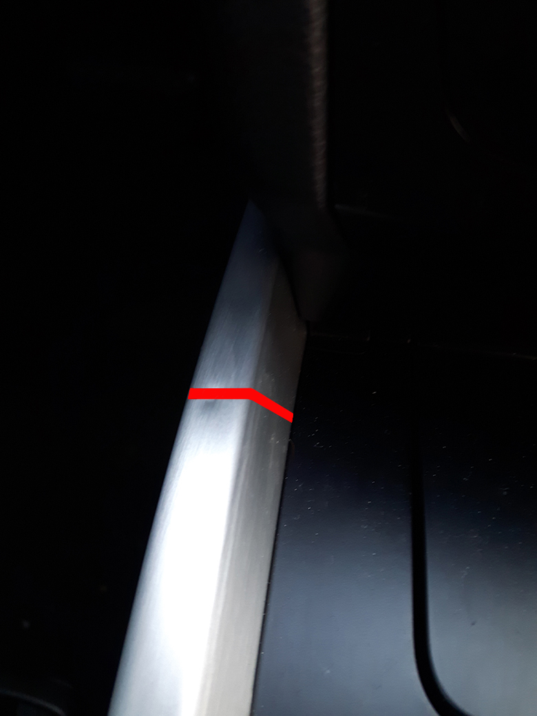

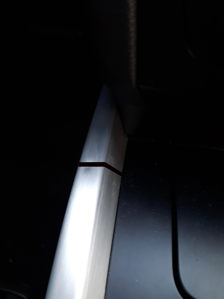

je pensais à essayer de "lisser" avec une roulette dure , mais j'ai peur de faire pire que mieux ...car je ne pourrais jamais faire ressortir l'impact ...je pensais à une bande noire façon liseret apres avoir combler le trou....
ca ferait ça ..black ou rouge ( avec son symetrique de l'autre coté ...)
ou
je ne pense pas ....j'essaierais au sèche cheuveux tres chaud mais je n'y crois pas ...le pire c'est que j'ai l'ancienne piece ( que j'avais faite changer ) et la parti alu ne se demonte pas de son support plastique , donc un débosselage ne peut même pas etre envisager ....faut juste changer la pièce ; ils pourrais faire du plus costaud ou imagine que la clef tombe dessus et qu'il y resissie , car je ne dois quand même pas etre le seule debile à l'avoir fait tomber dessus ? :ripeer:
