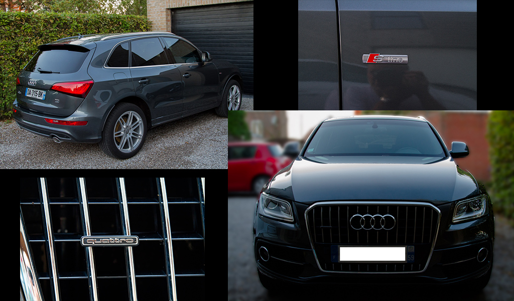

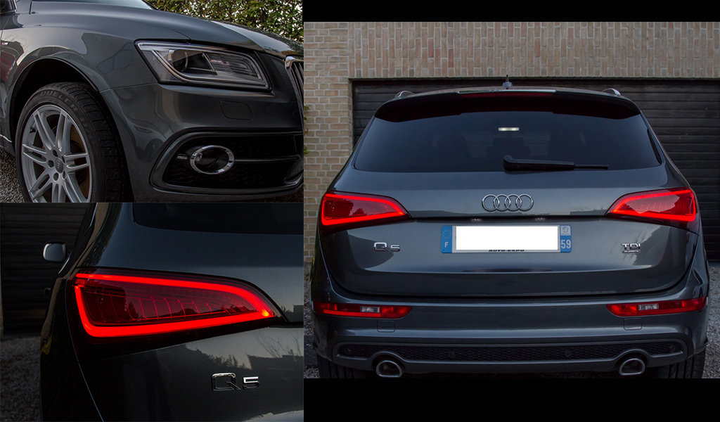

Voici donc mon nouveau jouet ( apres 14 ans en A4 b6 puis b8 ( v6 2.5 puis 2.7L ) :
Q5 3.0L S line s tronic facelift gris daytona
Quelques premières photos :
  • Réponses 85
Beaucoup plus joli dans cette section ;)
non , j'en ai pas les moyens ( neuve avec les options et pack 65000e hors malus eco à 3000e ....)....il est de fin 2013 ; 74000km
Tous les accrocs de carrosserie et intérieur ( changement insert alu console centrale par ex ) , et les jantes ont été entièrement refaits....donc il est neuf intérieur et extérieur, entretenu full audi , j'ai tout l'historique , dont le fameuse vidange de la boite à 60000...
Ils m'ont également fait MAJ GPS 2016 , et visite des 90000km donc vidange full filtres et essuie glace.
