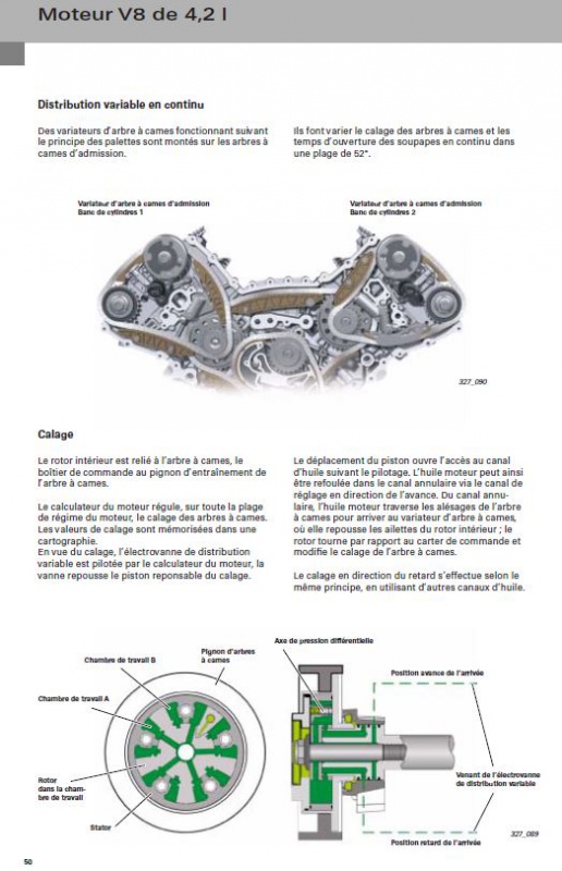

Je me permets de répondre, j'ai une A8 4.2 qui est équipée du même moteur mais à distribution par corroie et ce bruit n'est pas du tout répertorié sur ce moteur.
Le déphaseur dispose d'un système permettant de résoudre ce problème de tension au démarrage sur les "nouveaux" moteur v8 dixit la doc jointe (éditée en 99) et donc normalement aussi sur les b6.
Mais pourquoi ce bruit serait souvent présent sur les S4B6 et jamais sur les A8 (2003 à 2005) ?
Je pense plutôt que la différence vient de la distribution par chaîne et des/du tendeur hydraulique qui n''est pas en pression au démarrage.

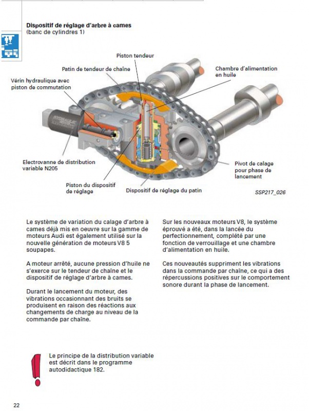

Voici la doc du système du S4
Du coup le déphaseur n'intervient pas du tout dans le système de tension de la chaine, le bruit ne peut provenir que des chaines de distribution et des tendeurs hydraulique.
Donc bruit classique de la chaîne légèrement détendue le temps que la pression monte dans les tendeurs hydraulique.

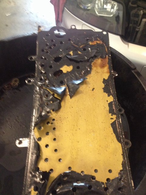

PS: il y a aussi les clapets anti retour situés dans le "V" du moteur qui sont équipées de joints et aussi le grand joint plat qui s'éfrite et dont les "morceaux" tombent dans le circuit d'huile. Certains de ces morceaux se coincent dals les clapets anti retour, et comme leur nom l'indique, ils ne jouent plus leur role d'anti retour d'huile dans le carter et le circuit d'huile se vide plus que prévu, facilitant le claquement au prochain démarrage.
PS2: j'ai changé tout cela et j'ai diminué le temps de claquement au démarrage de 2sec à 0,5sec

J'avais vu que certains avaient trouvé des morceaux de caoutchouc séchés coincés dans un clapet anti-retour.
Ce sont des morceaux qui se détachent d'ici (ça fait peur de se dire que c'est parti dans le circuit d'huile !!) :
