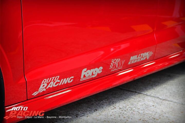

Avant d'attaquer la préparation moteur et châssis, notre S3 a reçu la deco extérieur et un traitement céramique pour protéger la carrosserie.
La prochaine fois que je fais poser une cire cela sera du céramique car la qualité que j'ai posé cela rien bien mais quand on voit le résultat sur ton S3 c'est encore au dessus :)
Sinon, nickel la déco. Juste ce qu'il faut.

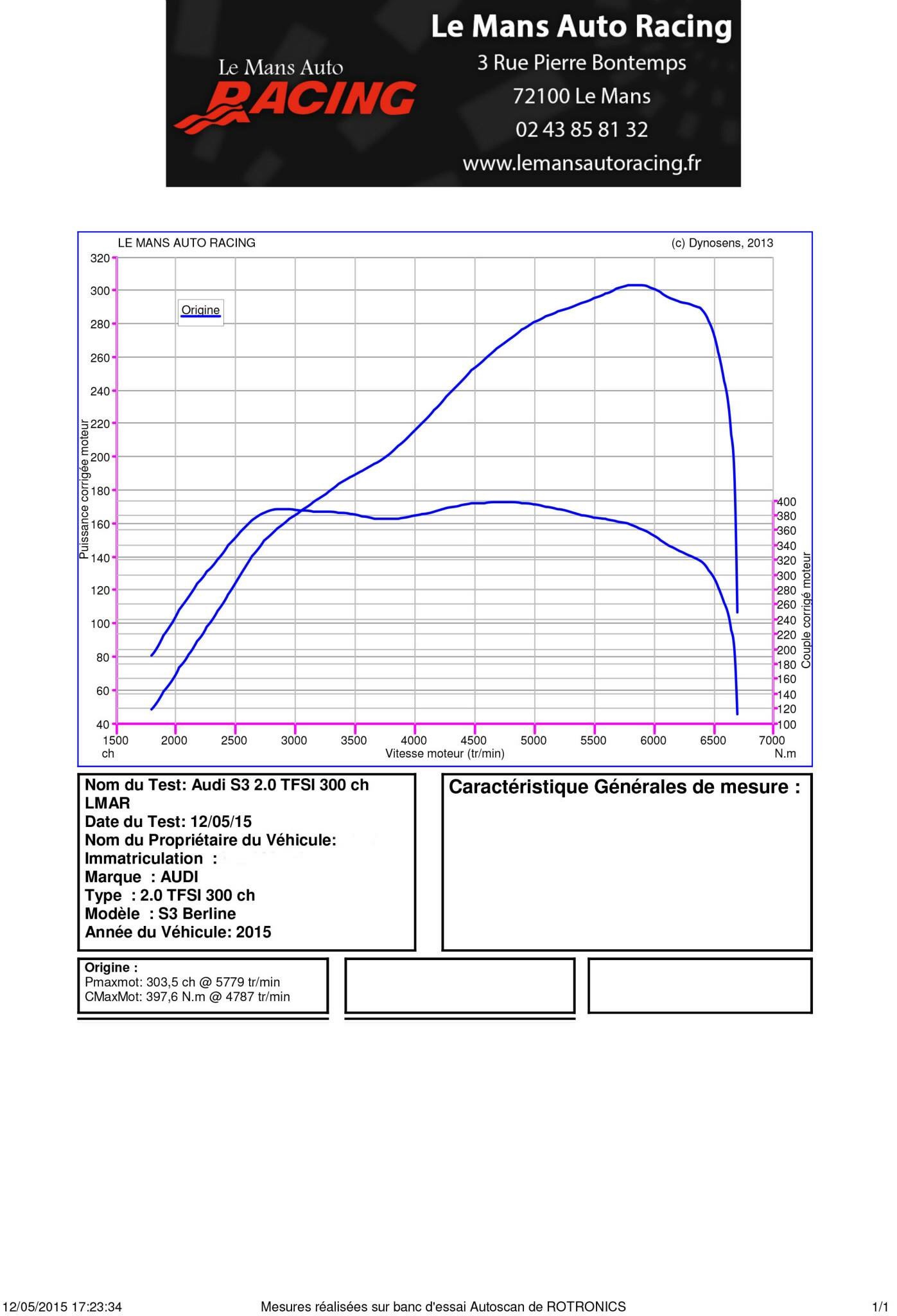

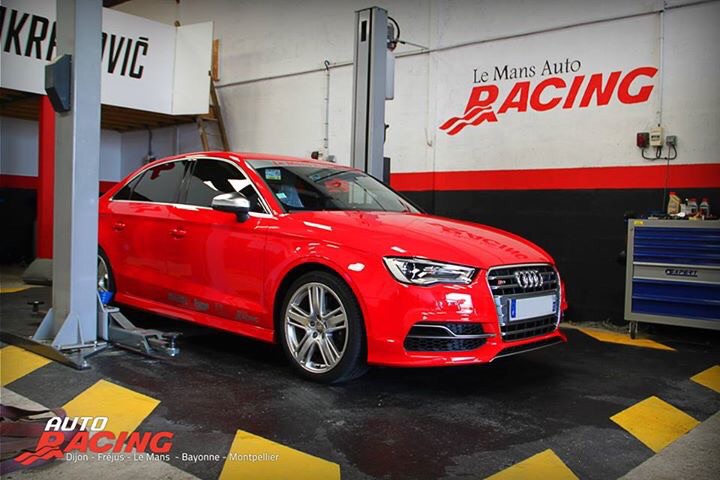

Bonsoir à tous,
Voici des nouvelles de notre S3 Berline

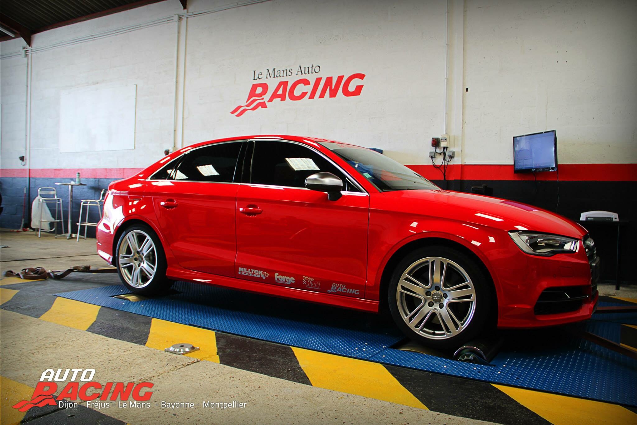

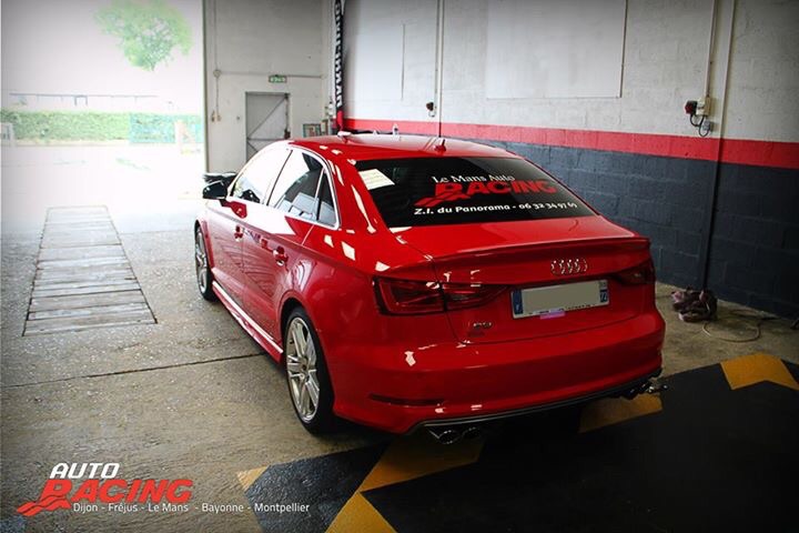

Elle est passé au banc de puissance toute d'origine cette après midi.
Les données constructeur sont bien présentés voir un peu plus.
Voici quelques photos :
A bientôt pour la suite

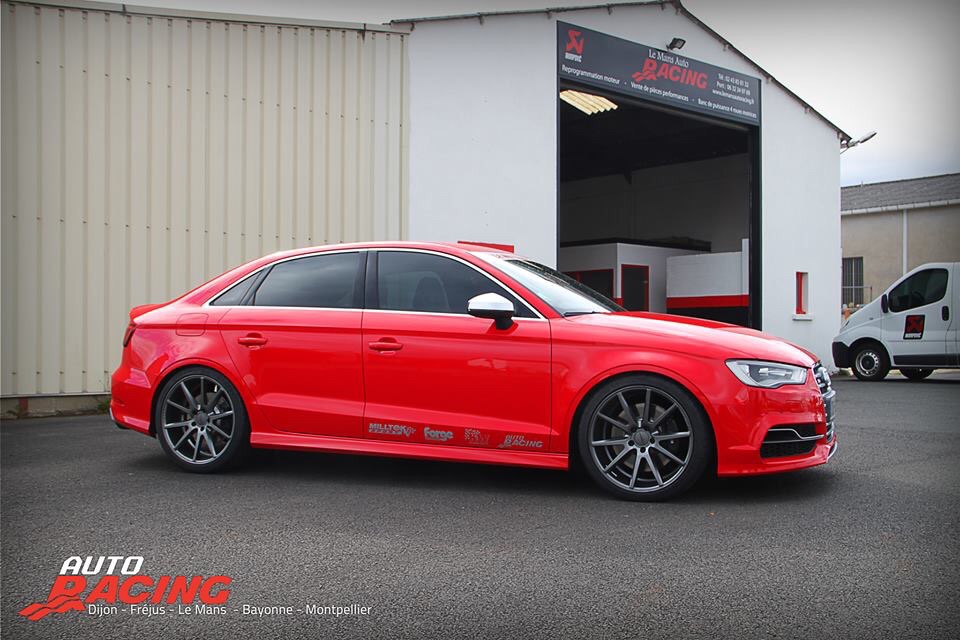

Bonsoir à tous,
Notre projet Audi S3 Berline avance !!!
- Jantes VFS-1 19 pouces en mat graphite by Vossen Wheels
- Combinés filetés KW V3 by KW suspensions
- Vitres teintées by Glastint Caen
- Audi S3 Berline 300 ch by Audi Lemauviel Exclusive
La partie mécanique sera bientôt attaqué dès que le banc sera libre,
nos clients avant tout, restez connecté !!!

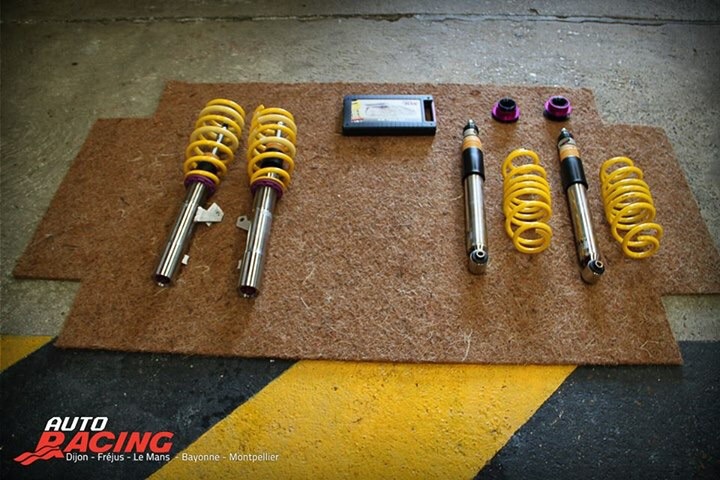

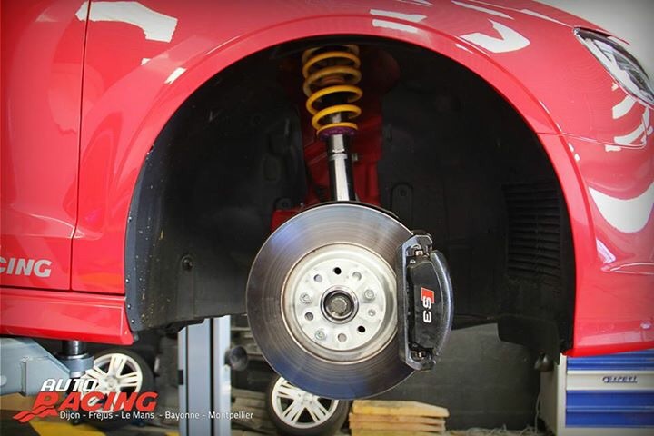

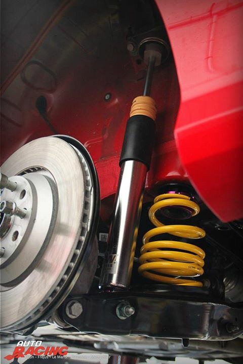

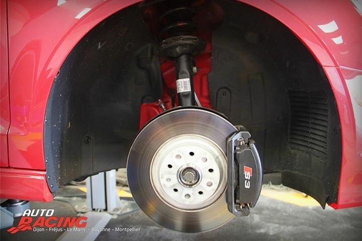

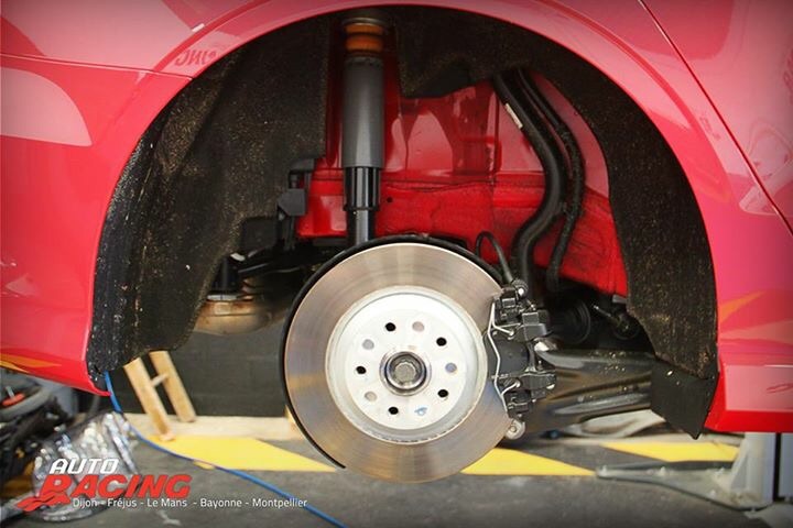

Bonjour à tous,
Sur notre Audi S3, nous avons installé les combinés filetés de chez KW, les Variante 3.
KW est une marque allemande avec une fabrication soignée et de qualité, avec beaucoup d'étapes réalisées à la main.
Cet kit permet :
- Le réglage de la hauteur de caisse
- Le réglage de la détente
- Le réglage de la compression
Nous avons réglé la hauteur afin d'avoir un beau rendu visuel avec les nouvelles jantes.
Bonne journée
Pour le moment la détente et la compression sont resté en réglage d'origine.
Le rabaissement a été fais en plusieurs fois donc difficile de dire exactement le rabaissement exacte.
Je la trouve un peu moins confortable que l origine, normal, mais je trouve ça très agréable.
J'ai pu emmener plusieurs personne, il trouve pas inconfortable.

J'ai pu rouler avec les jantes d'origine dans les deux configuration, je trouve la voiture plus stable dans les virages et plus réactives.
Avec les nouveaux pneu et jantes, je la trouve encore mieux qu'en 18 pouces.
Le côté esthétique est aussi intéressant avec ces produits.
