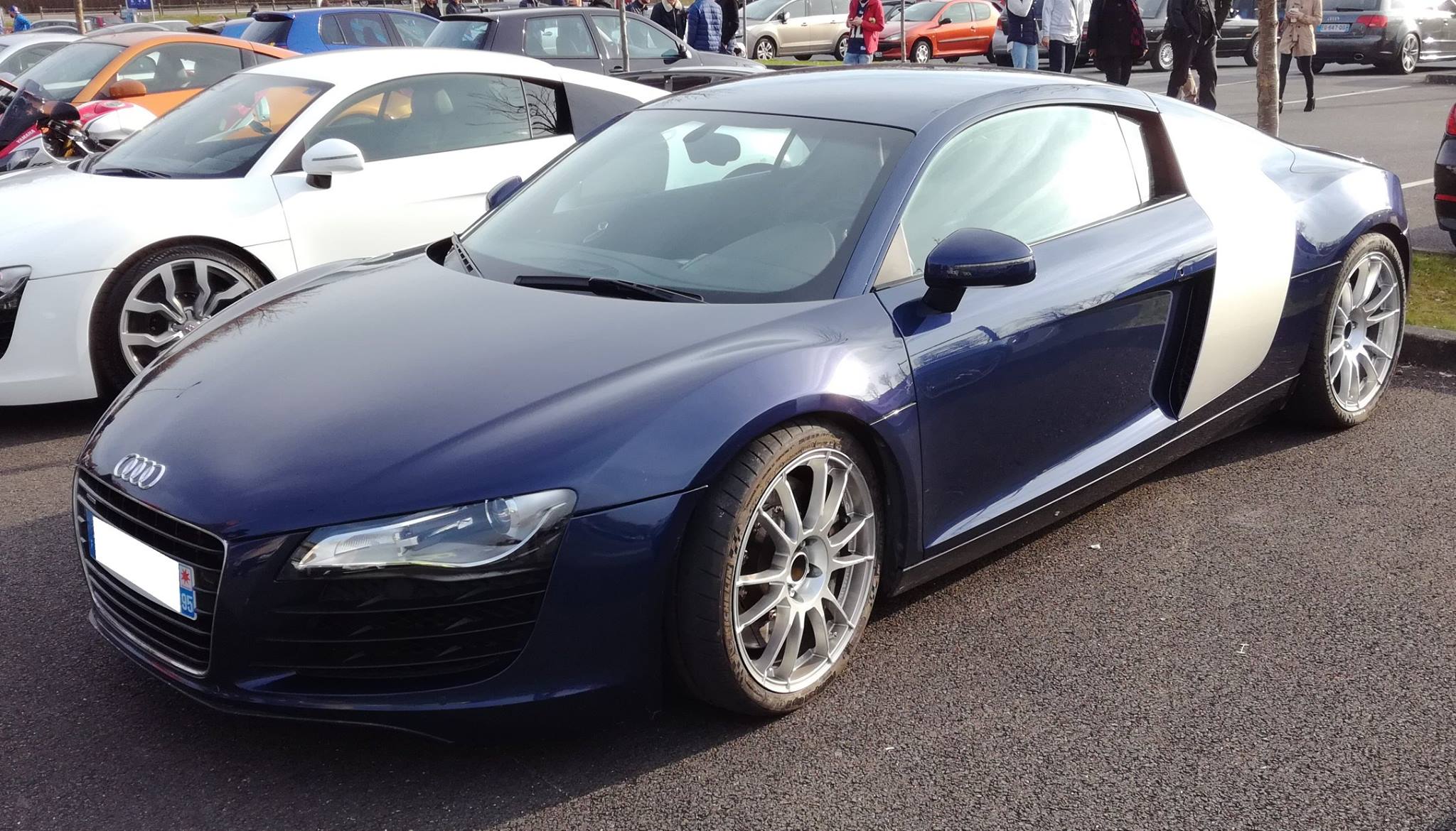

Comment fait on pour paramétrer le système de surveillance de pressions? J'ai un peu roulé et j'ai un défaut qui s'est afficher. Les pneus sont équipés du capteur mais je ne sais pas comment les synchronisés avec la voiture.
Elles sont belles tes nouvelles jantes. :moto:
Pour le système de contrôle des pression c'est un nouveau ou tu l'as récupéré sur les anciennes jantes ?
A priori, la synchronisation est effectuée via un boitier externe. Le codage dépend de l'année de la voiture.
lol, j'ai acheté les roues comme ça et je les ai montées...

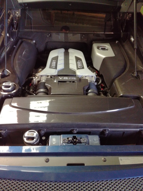

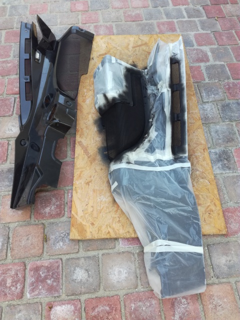

J'ai fait un peu de cosmétique aujourd'hui. Depuis mon achat les grilles métalliques entourant le moteur présentaient des points de rouille. J'ai hésité entre repeindre en gris, en noir brillant ou en noir mat. J'ai opté pour une peinture noir mat résistante aux fortes températures. En fait je me suis un peu inspiré de la nouvelle R8 ...
Je pense que ça mettra plus en avant le moteur, même si je n'ai que le petit modèle ;-) et puis comme ça toutes les grilles auront la même couleur.
A gauche une fois peint, à droite en cours...
Je n'arrive pas à me rendre compte en regardant ta photo.
Pourrais tu mettre en ligne une tof de ton moteur une fois tt fini et remonté
Merci
Il fallait que j'attende que ça sèche pour tout remonter...
Je trouve ça pas mal, le seul truc c'est que l'on voit beaucoup plus tout ce qu'il y a sous les grilles
Bon tu as aussi le kit carbone du coup ça fait beaucoup de noir.
Si tu veux je peux t'aider en t'échangeant les éléments standards de la mienne :P
