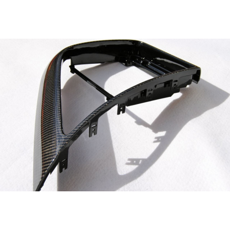

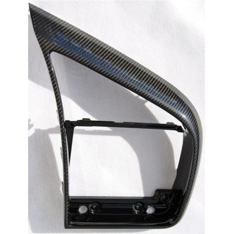

Est ce que quelqu'un peut me dire comment démonter la console centrale qui entoure le GPS?
et ou trouver les pieces pour enlever l'autoradio?
C est clipsé avec des languettes en plastique et visse mais faut impérativement aussi enlever le gps ,le bloc commande et les aérateurs .
Regarde les photos sa va t aider
Super c'est bien ce que j'avais cru comprendre il faut impérativement les 4 petites clés pour enlever l'ecran.
Merci
