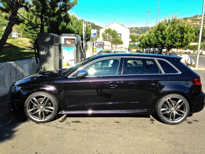

Même si j'avoue que quelques reflets c'est joli, c'est presque "trop violet" !.. Je me trompe j'espère ? C'est l'appareil de photo qui rend mal ?
Ps : je critique pas, j ai juste un peu peur dans la mesure où j'ai précisément commandé ma S3 Berline de cette couleur...
Au soleil c'est pas mal violet ! L'effet est vraiment beau, mais je préfère tout de même la sobriété du noire fantôme finalement. Valeur sure !
Ha non, c'est une peinture très classe je trouve. Elle donne une touche exclusive que j'aime mais je t'avoue que justement je me suis désisté à prendre cette couleur car il y a un fort reflet violet
C'est la photo qui rend mal
A l'ombre et en plein jour c'est noir
En plein soleil là il y a des reflets allant du rouge au vert
J'ai eu 3 noires phantom avant celle ci et ça change un peu
C'est discret ne t'inquiète pas

Je confirme j'ai eu 4 ou 5 "noir phantom" et 1 "noir panther" sur TTS, dans 90% du temps la teinte est noire foncée, il n'y a vraiment que sous certains angles et en plein soleil que les reflets violets apparaissent.

A vrai dire c'est pas violet mais plutôt rouge ou vert selon l'angle
Ca n'est visible qu'en plein soleil
Les gars, j ai reçu la S3 Berline.. Et le moins qu'on puisse dire c'est que je ne regrette absolument pas le noir panthère qui est tout simplement INCROYABLE !!
Merci pour vos conseils, vous aviez raison, c'est très discret et classe..
