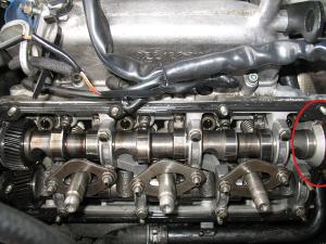

Je suis un heureux propriétaire d'une A4 Avant 2.5 TDI de 2000. Heureux ? Ben oui jusqu'à aujourd'hui ...
J'ai un gros problème sur les bras ! Je trouvais depuis quelques temps que le moteur claquait de plus en plus et faisait un bruit qu'il n'avait pas lorsque je l'ai achetée. J'ai fini par tomber les deux caches culbuteurs histoire de voir dessous. Et là horreur ! Les 4 arbres à cames sont rongés sur plusieurs cames, du coté droit comme le gauche avec plus de dégâts à droite. C'est une 3ème main, j'ai parcouru 20000 Km à ce jour avec et elle totalise dans les 220000 Km. L'ancien propriétaire avait changé les 4 arbres + linguets + poussoirs + cales, bref la totale ! Les arbres d'origine étaient aussi usés mais avec beaucoup plus de km. Donc je partait tranquille de ce côté là, ayant confiance dans la réparation.
J'ai toujours roulé avec le niveau d'huile, l'ancien proprio venait de faire la vidange avec de la 5W40. J'ai une conduite calme en règle générale et la pousse un peu de temps en temps, c'est tout. J'ai depuis vidangé après 15000 Km et mis de la 5W30.
Donc je fais appel à vous pour vos avis sur l'origine de la détérioration des cames. J'ai un amis mécano avec qui je vais faire la réparation, de ce côté pas de problème. La question est donc de trouver ce qui cloche histoire que je n'ai pas encore le même problème dans 20000 Km ......
Voici un lien vers plusieurs photos pour une idée plus précise de l'ampleur de truc :
http://www.projetassur.com/_seb/arbres-cames-2.5-TDI-B5.htm
Problème de lubrification ? canaux bouchés donc l'huile ne remonte pas bien ? Pompe à huile qui ne donne pas suffisamment ?
J'ai vu que les arbres entrainent une pompe à dépression (à priori une sur chaque culasse). Quel est son/leur rôle(s) ?
Connaissez-vous ce problème ? Je n'ai pas vraiment trouvé d'infos pour ça.
Merci d'avance pour vos réponses, j'ai vraiment besoin de pistes.
Problème de traitement de surface des cames ???

une piste :
poussoir hydraulique (ratrapage de jeux aux soupapes) dont l huile ne revient pas (clapets bloqués , merci long live )
l appuie forcé sur la came l use et arrive même a percer le poussoir de soupape .

Oui, j'ai pensé effectivement au traitement des cames mais vu le degré de creusement en 20000 km ça me parait bizarre que ce soit ça. Le kit a été acheté sur ebay et vient d'Allemagne.

Merci ours83 je vais soumettre l'idée à mon pote. Je penche effectivement sur de la lubrification. La pompe à huile peut-elle être en cause si elle ne débite pas suffisamment (manque de pression) ?
Un truc aussi que je trouve bizarre, certaines cames à côté d'une complètement rongée sont nickel, même pas une amorce d'usure.

En général, ca vient d'une huile trop fluide (comme le dit ours83) et qui, pour une pompe à huile même usée légèrement (normal pour 220.000 ;)) conduira à une baisse de pression dans le moteur.
A titre perso dans ma 80 je roule depuis des années avec de la 15W50. Je n'ai jamais de fuite d'huile, ni de gros claquements. Je fais toujours chauffer mon moteur entre 1 et 5 min lorsqu'il gèle à plus de -15°C. Elle n'a jamais fumé bleu.

Sur la photo elle est à droite en prise sur l'arbre (on la voit pas elle est juste derrière). Je ne pense pas qu'elle ai grand chose à voir avec la lubrification mais j'aime bien savoir à koi ça sert.

bonsoir a tous ,
apparemment on s'est mal compris, je parle des clapets anti-retour
des poussoirs hydraulique des soupapes (qui évitent d' avoir trop de jeux et que le moteur
fait ce claquement caractéristique du diésel )
donc la pression d' huile ne revenant pas, la came appuie fortement sur sur le poussoir et
s' use prématurément .(les deux)

Ok, et donc la solution pour débloquer ces clapets ? C'est vrai que ça expliquerai beaucoup de choses (certaines cames hs et pas d'autres). Et en quoi un entretien long life provoquerai un truc de ce style ? Espacement des vidanges ? Viscosité de l'huile ?

aviseb , les clapets il faut les remplacer, (ce que ne font pas la majeure partie du temps les garages
(comme le réglage du jeux aux culbuteurs sur les anciens moteur, résultat : des conso énorme )
ensuite l' huile long live a un solvant qui dissout les particules brulées (d'où la couleur noire) mais lorsque
un moteur est fortement sollicité les solvants s'évaporent ( un peu comme lorsque l' on laisse une sauce
sur le feu) c' a s' épaissit et a du mal a passer dans le filtre et le débit d'huile baisse (tout en ayant la pression)
et mauvaise lubrification = usure prématuré.
ours83
Les clapets en question se situent où exactement ? Ils font parti des poussoirs (donc remplacement de tous les poussoirs règle le pb) ou c'est une autre pièce ? Je ne trouve pas d'infos sur le net sur ces clapets.

tu trouveras, dans un post excellllllllent (très détaillé ) de notre camarrrade "fred60" (merci a lui)
dans la rubrique "A4B5 bruit de poussoir hydraulique " du 24 mars 2010 a 19:34 ( faut "éplucher" toutes les rubriques )
bon c' est un v6tdi 150 mais je ne pense pas qu'il y ai des modification notable sur
l' emplacement. pour ceux que ça intéresse qu' il me laisse en MP leurs E-MAIL
et je leurs laisse les tofs de l' arbre a came et les poussoirs usé (tofs très précise
car 10 mégas chacune )
