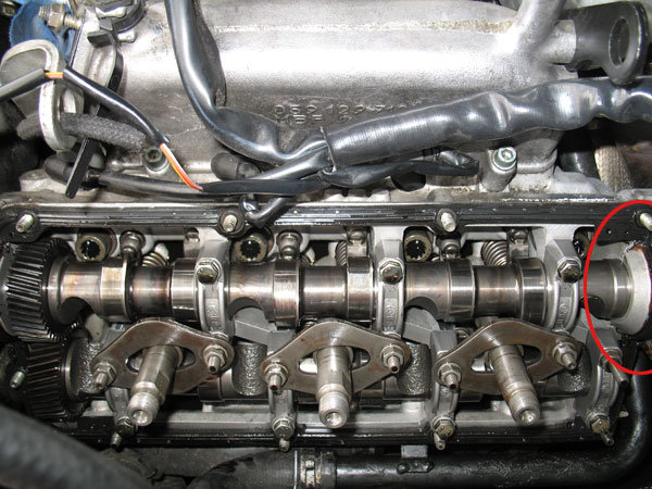

Sur la photo elle est à droite en prise sur l'arbre (on la voit pas elle est juste derrière). Je ne pense pas qu'elle ai grand chose à voir avec la lubrification mais j'aime bien savoir à koi ça sert. -

Bonjour à toutes et tous ! Je suis un heureux propriétaire d'une A4 Avant 2.5 TDI de 2000. Heureux ? Ben oui jusqu'à aujourd'hui ... J'ai un gros problème sur les bras ! Je trouvais depuis quelques temps que le moteur claquait de plus en plus et faisait un bruit qu'il n'avait pas lorsque je l'ai achetée. J'ai fini par tomber les deux caches culbuteurs histoire de voir dessous. Et là horreur ! Les 4 arbres à cames sont rongés sur plusieurs cames, du coté droit comme le gauche avec plus de dégâts à droite. C'est une 3ème main, j'ai parcouru 20000 Km à ce jour avec et elle totalise dans les 220000 Km. L'ancien propriétaire avait changé les 4 arbres + linguets + poussoirs + cales, bref la totale ! Les arbres d'origine étaient aussi usés mais avec beaucoup plus de km. Donc je partait tranquille de ce côté là, ayant confiance dans la réparation. J'ai toujours roulé avec le niveau d'huile, l'ancien proprio venait de faire la vidange avec de la 5W40. J'ai une conduite calme en règle générale et la pousse un peu de temps en temps, c'est tout. J'ai depuis vidangé après 15000 Km et mis de la 5W30. Donc je fais appel à vous pour vos avis sur l'origine de la détérioration des cames. J'ai un amis mécano avec qui je vais faire la réparation, de ce côté pas de problème. La question est donc de trouver ce qui cloche histoire que je n'ai pas encore le même problème dans 20000 Km ...... Voici un lien vers plusieurs photos pour une idée plus précise de l'ampleur de truc : http://www.projetassur.com/_seb/arbres-cames-2.5-TDI-B5.htm Problème de lubrification ? canaux bouchés donc l'huile ne remonte pas bien ? Pompe à huile qui ne donne pas suffisamment ? J'ai vu que les arbres entrainent une pompe à dépression (à priori une sur chaque culasse). Quel est son/leur rôle(s) ? Connaissez-vous ce problème ? Je n'ai pas vraiment trouvé d'infos pour ça. Merci d'avance pour vos réponses, j'ai vraiment besoin de pistes.
