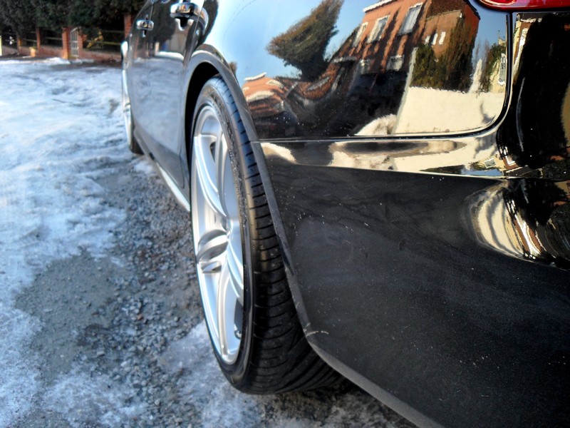

Suite et fin de mon histoire de ET sur mes jantes 18".....
Le concessionnaire ayant refusé d'échanger les jantes et pneus sous pretexte qu'elles rentrent dans la tollérance acceptée (En tout cas pour la loi Suisse), il m'a proposé de m'offrir des câles... J'ai choisi des 20mm arrière et 15mm avant et voici le résultat: (Pour rappel: Jantes Audi replica 8x18" ET45, pneus 225/40)

:coucou: Voilà une bonne solution!
