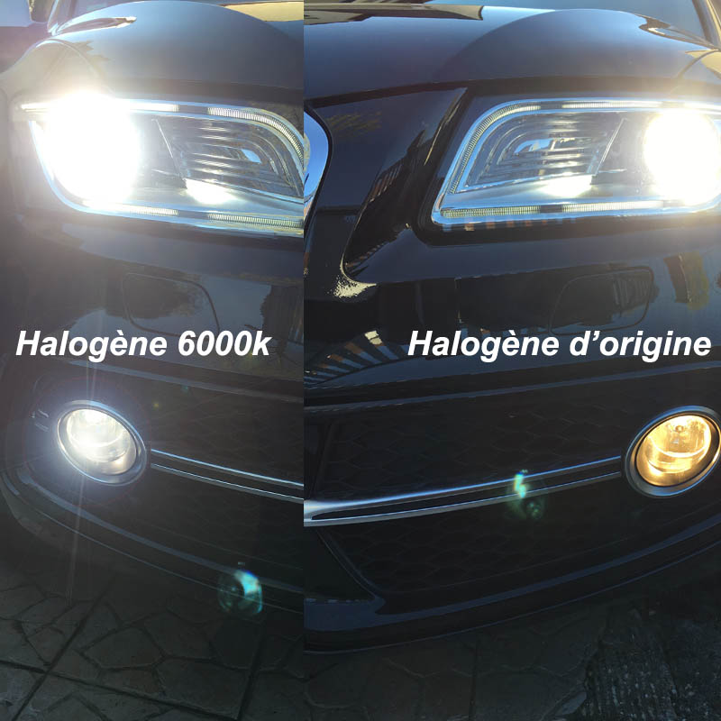

Suite à mon changement des ampoules d'origine jaune pas beau, j'en ai profité pour faire quelques photos de la procédure de démontage que je vous fait partager, en espérant que ça puisse servir de temps en temps.
Ces explications sont pour les grilles en nid d'abeilles issues du kit extérieur S-line mais pour les Q5 "normaux", le principe doit plus ou moins être le même.
(1) - La première étape qui parait la plus difficile est celle du démontage des grilles.
On remarque que la grille est composée de trous pleins et de trous vides. Les trous vides permettent le passage de l'air pour refroidir le bas du compartiment moteur. Mais ils ont aussi pour double fonction de permettre le démontage des grilles.
On attaque en commençant par le côté inférieur côté calandre.
Le moment de vérité est venu, il va falloir tirer à la fois vers soi et vers le haut.
Les clips sont bien insérés, il faudra peut-etre s'y reprendre à plusieurs fois pour qu'enfin on sente une partie de la grille se déloger un peu.
(2) - On procède de la même manière pour la partie du milieu mais cette fois il faut tirer toujours vers soi mais vers le bas en même temps. Le gros clips du milieu devrait céder, lui aussi après quelques tentatives si nécessaire.
(3) - Dévissez les 2 vis type Torx en forme d’étoile.
(4) - Rien de plus simple pour retirer l'ampoule: il suffit de tourner le culot d’un quart de tour dans le sens contraire des aiguilles d’une montre.
(5) - Déclipsez l'embout. Il est inutile de tirer dessus brusquement, cela risquerait de casser la patte de fixation.
Il faut s’aider d’un petit tournevis plat au niveau de la petite languette et appliquer une pression vers le haut. En même temps que le tournevis fait pression, il faut tirerl'ampoule vers soi pour qu'elle se déloge.
(6) - Mettez la nouvelle ampoule et aller allumer les feux de brouillard sur la tableau de bord pour vérifier le bon fonctionnement.
(7) - Pour remettre les grilles en place, on insère d'abord le gros clips sur milieu puis on fait glisser vers l'extérieur.
(8) - Exercez une forte pression au milieu, puis côté calandre. Il faut entendre un léger "clac" pour être sûr que tout est remis comme à l'origine.
Il ne doit y avoir aucun jeu ni aucun espace entre la grille et le pare-choc.
Pour info, les nouvelles ampoules culot H11 proviennent du site Bluecars.net que je recommande !

Voilà la modif' effectuée... Super simple... Et le résultat est sympa et coûte pas cher!

Non du tout... C'est rapidos, à peine 10 minutes. J'ai juste laissé trainer pour prendre les photos dans la pénombre, histoire qu'on voit mieux le contraste.
@Guiboch
EUR 19.- avec la livraison. Tout à fait raisonnable je trouve.
Et le résultat en vaut vraiment la peine...

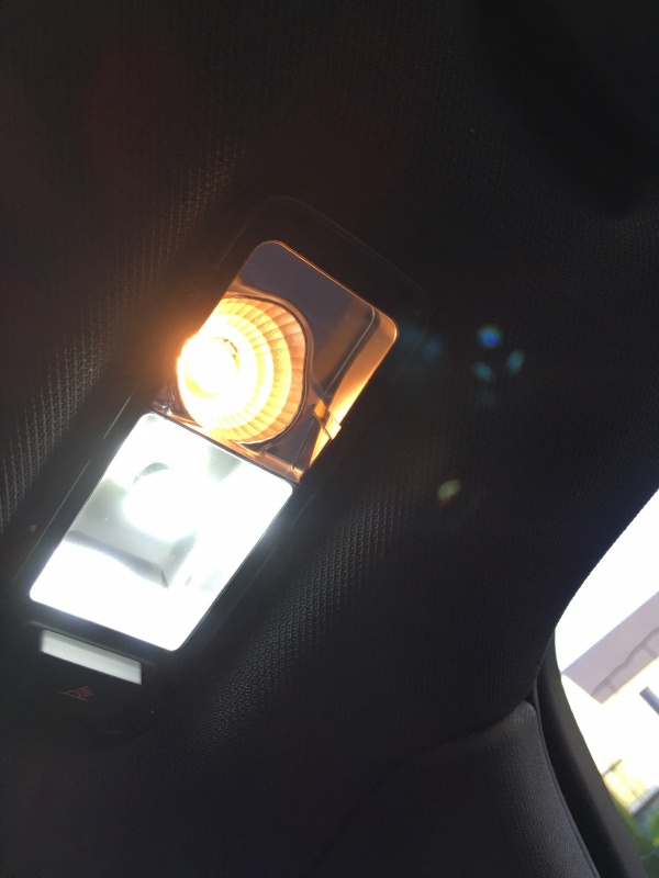

A propos des petites lampes
Sauriez vous si les petites lampes tubulaires "navettes" de 37mm qui servent à l'éclairage de la plaque sont les mêmes que celles qui servent à éclairer l'intérieur du coffre (habitacle et hayon)?
Dans l'attente d'une réponse charitable, cordialement

L'ODB détecte l'allumage des plaques mais pas l'éclairage intérieur de la voiture.
Il n'y a donc pas besoin de leds avec résistance intégrée pour le coffre et le hayon.
Petite précision : ce ne sont pas des navettes mais des ampoules type W5W à angle droit pour le coffre et hayon.

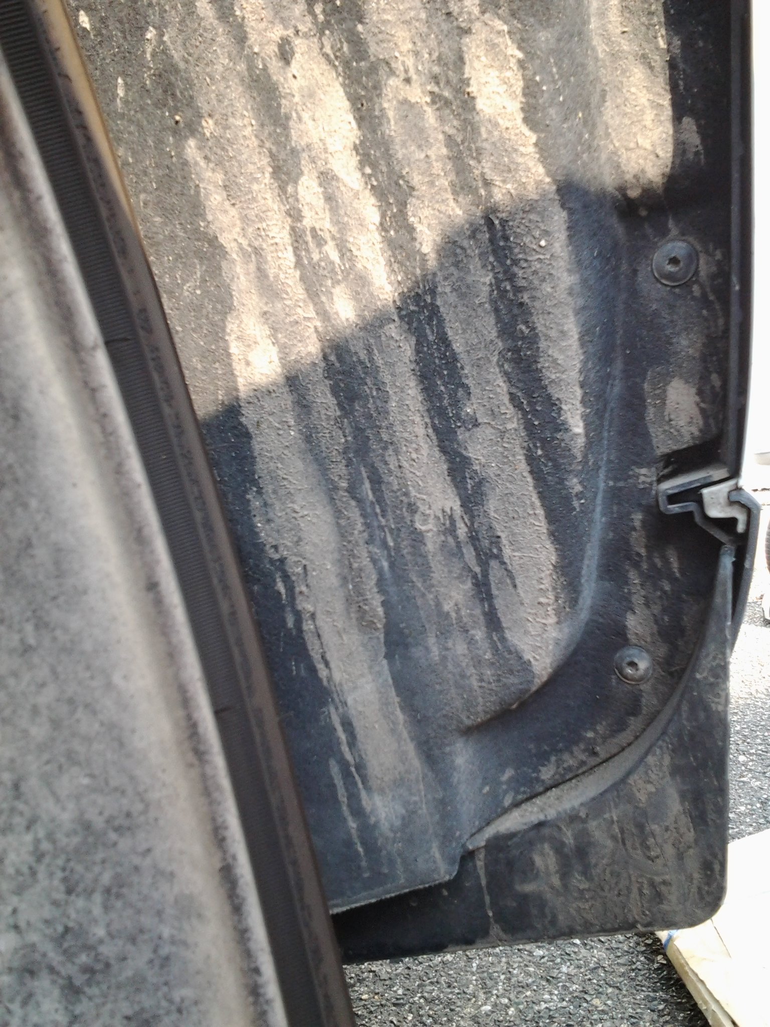

Au secours...
Soit je suis vraiment mauvais, soit je n'ai pas envie de faire la grosse brute et tout casser...
Déjà, j'ai capitulé avec les plaques en nid d'abeille d'accès aux anti-brouillards avant, je suis malheureusement en train de jeter l'éponge pour les navettes d'éclairage de plaque...
Quelqu'un pourrait il m'indiquer comment accéder aux navettes d'éclairage de la plaque d'immatriculation sur le hayon du coffre?
En clair, comment extraire les boitiers noirs du chassis, sont ils simplement mais solidement clipsés? Faut introduire un objet dans la fente sur le côté?
Ne serait-ce pas juste les petites fenêtres en plastique transparent à extraire?
Help!

Ca y est... Mes Anti-brouillards sont BLANCS!!!
Aucun mérite ne me revient, j'ai fait appel à l'atelier Audi pour me retirer les fameuses grilles à nid d'abeille...

Prochaine étape, changer les navettes de plaque... j'avoue que je n'arrive pas non plus à extraire les petits carters en plastiques où elles sont logées... :unsure:

C 'est clairement (et ce n'est pas un mauvais jeu de mots...) uniquement pour le look. Côté efficacité, je suis plus que sceptique! Par contre c'est sûr que ça le fait quand la voiture t'accueille !!! :malelovies:
:malelovies: J'imagine mais dans ma région le brouillard est qq fois très dense et l'utilité des AB n'est plus à démontrer dans ce cas là... donc je pense que je vais faire l'impasse..., dommage... :bigsmile:
  • 4 semaines plus tard...
La lumière jaune est préférable par temps brumeux
La lumière blanche par temps clair
Donc :bigsmile:
Ca y est pour moi aussi les AB sont blancs et c'est vrai que c'est bien plus sympa...
Par contre je rencontre le même pb que Cyril impossible d'extraire les supports de plaque si quelqu'un a une idée car je ne sais pas s'il faut extraire tout le bloc ou uniquement la partie transparente, s'il faut insérer un tournevis dans la fente...
Merci d'avance,
Hello :coucou:
Tu insères un tournevis dans la fente et tu pousses vers la droite. En même temps tu essayes de déclipser vers le bas le support plastique.
Bon courage
Ok merci Rubchi je vais essayer, on pousse les 2 supports vers la droite ou le droit a droite et le gauche a gauche ? Merci
