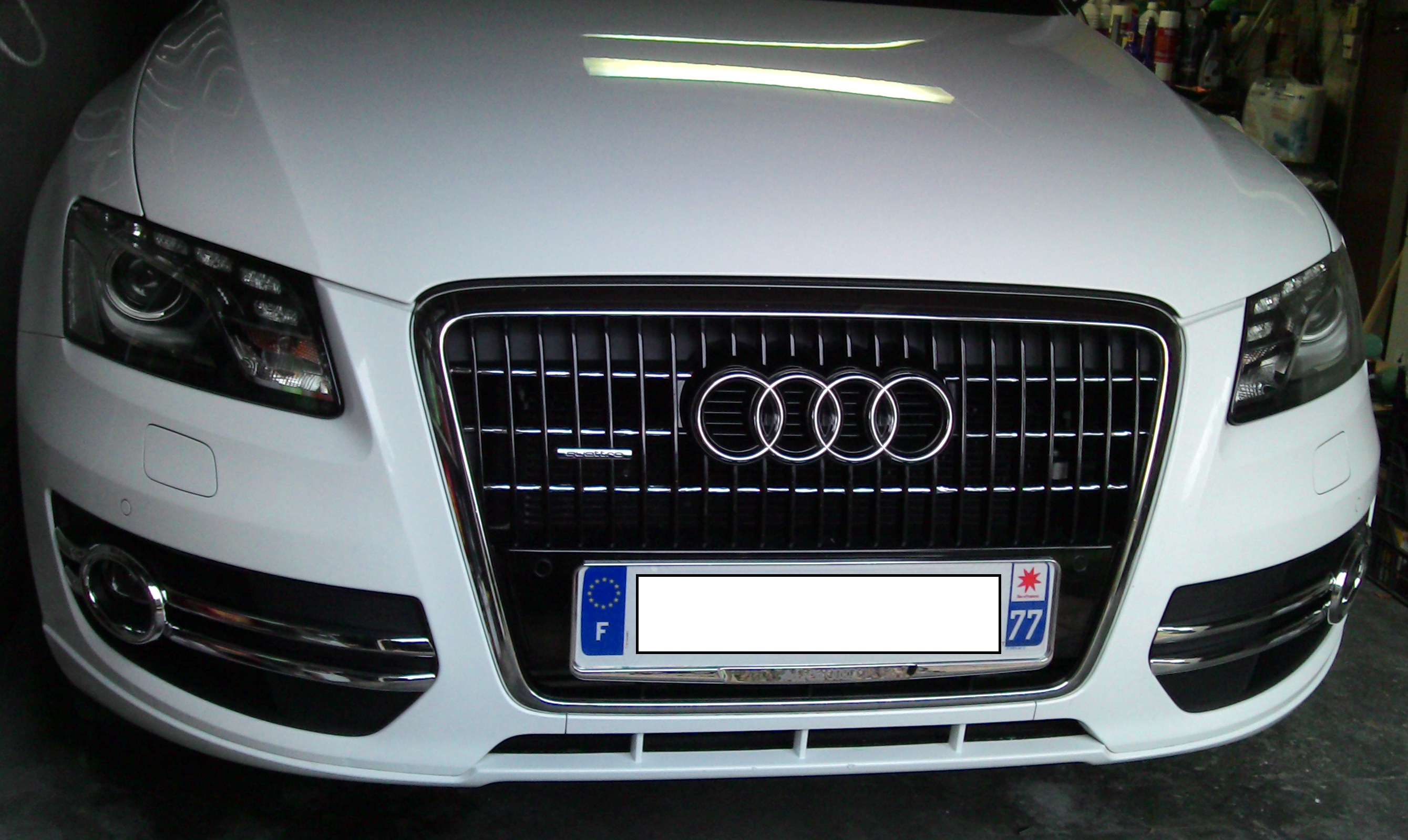

OK Gigiel... En réalité, et non sur cette photo maquillée, les barres chromées horizontales seront probablement plus épaisses... :huh: Certes, elles feront moins "S-Line" mais plus "SQ5" !... :malelovies:
Maintenant, si je veux essayer, ça va être un jeu de patience... :o 54 petits bouts à découper et à coller ! Je vais certainement attendre des jours meilleurs pour faire cela et si l'opération est concluante, je posterais une photo... :icon_wink:
Bonne journée ! @+ JP
Bonjour Gigiel,
C'est vrai, je commence à être hors sujet mais bon...
Je n'ai pas eu la patience d'attendre les beaux jours... Je me suis lancé !... Avec un peu de temps et de persévérance... :icon38: Le résultat :
Ce sont les barres chromées des antibrouillards qui me paraissent maintenant hyper épaisses... :meanie: Bah ! je verrai bien avec le temps... :euh:

Salut ....Original et discret a la fois....un changement sans être "matuvu"....Super
Merci Gigiel pour ton appréciation ! :race:
@+ JP
