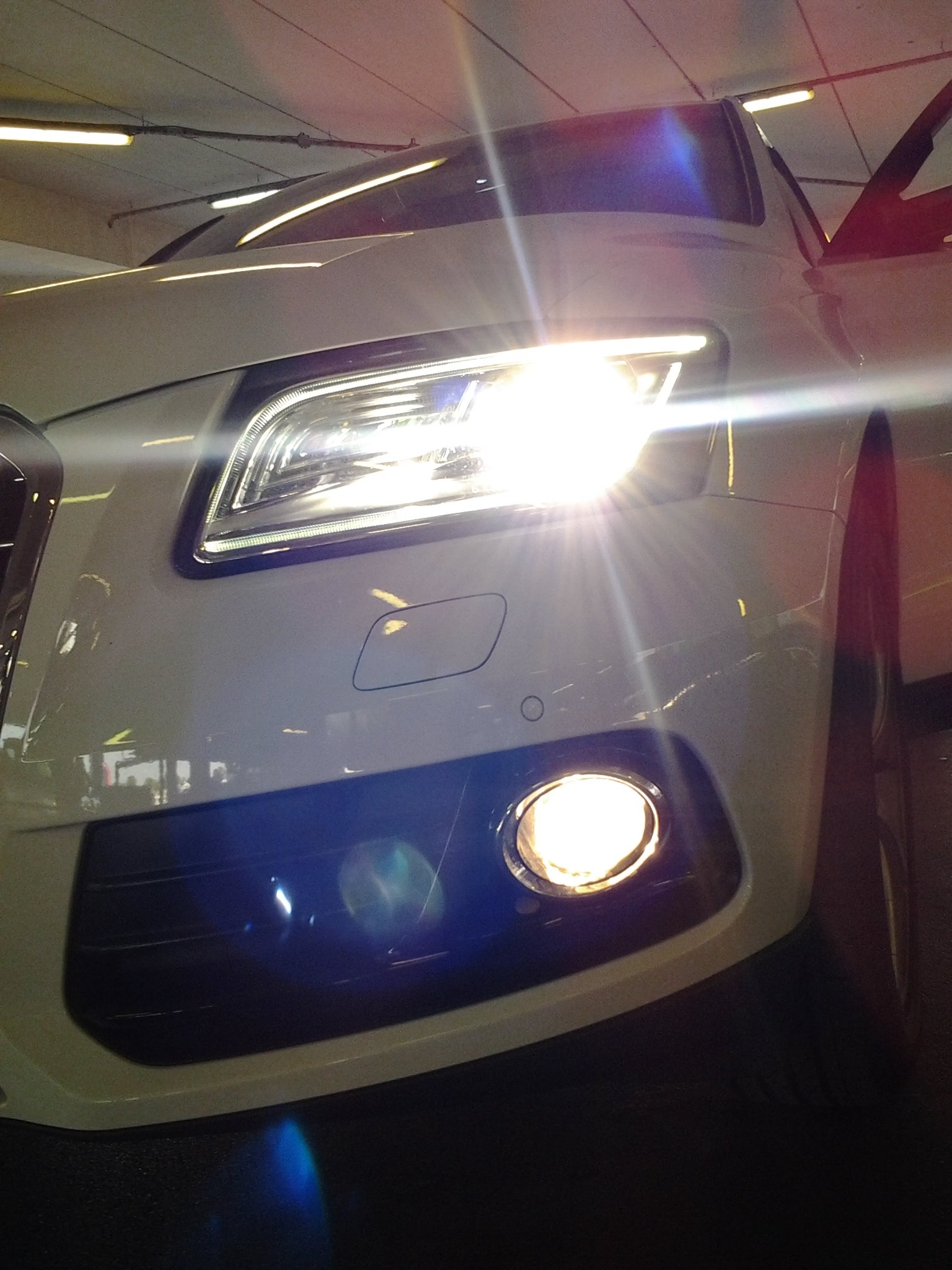

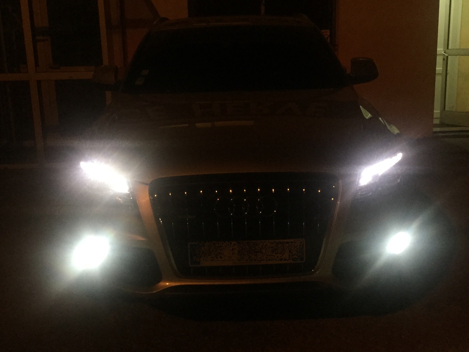

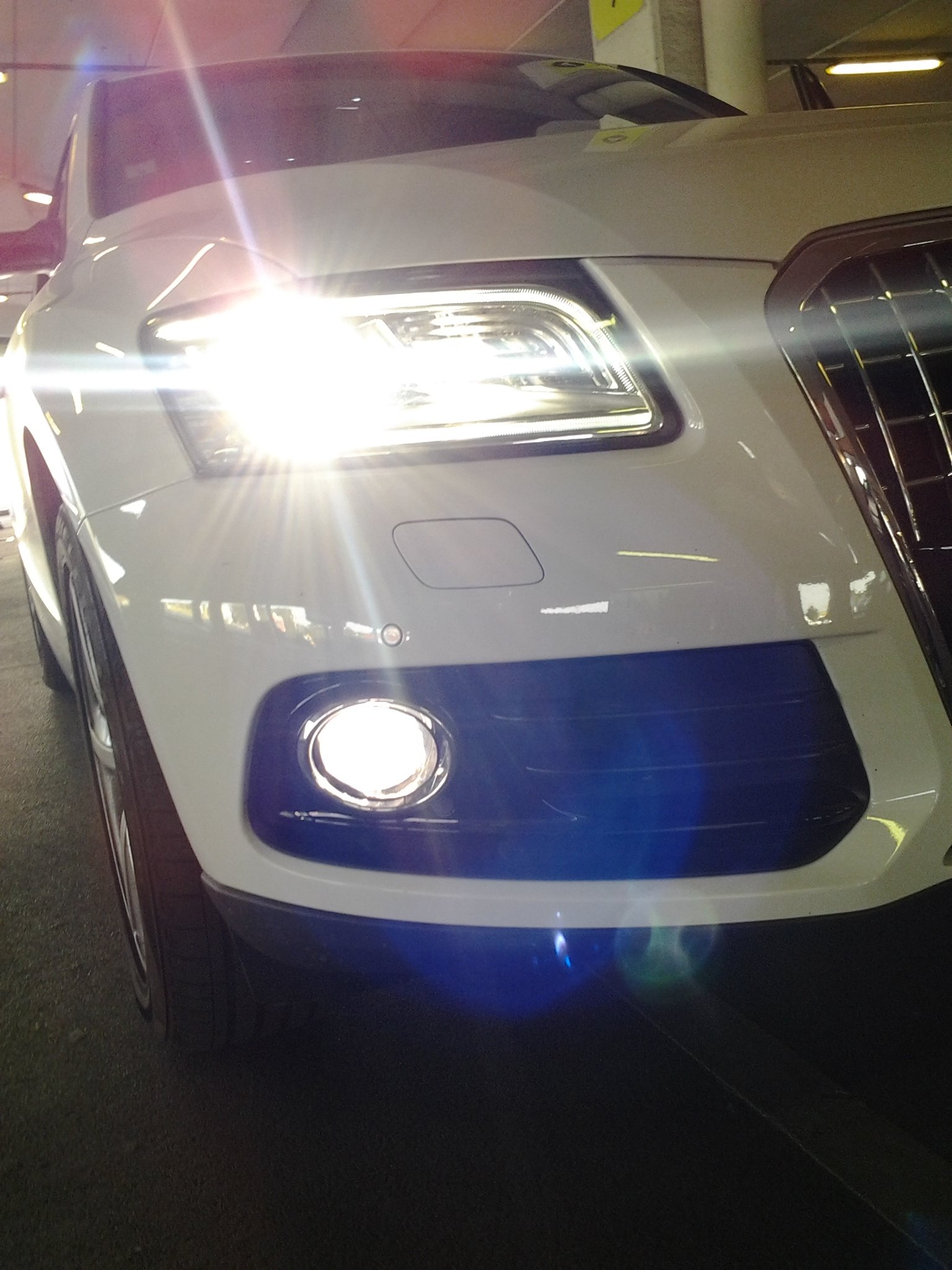

Et voila, apres les leds interieures, je fais partie du club des AB blancs !!!
Pour info je me suis exité sur les grilles non sline, et franchement c'est pas terrible et mal au doigt ...
alors hop 2nde technique adoptée, 4 vis torx a retirer ds le passage de roue (2 longues en bas, 2 courtes en haut) juste derriere les ab, on ecarte la garniture et voila l'ampoule
1/4 de tour anti horaire pour la sortir du logement, on change l'ampoule et on remonte le tout
et en 5 min top chrono, le tour est joué ... un jeu d'enfant :-)
un grand merci a tous pour toutes les infos que vous partagez
J'ai mis les Michiga
Ab origine :
et resultat final :
