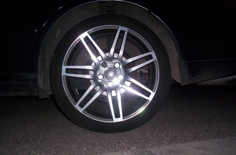

Cela n'avait rien avoir avec des replique rs4 ! Couleur noires avec les batons polis (enfin ce qu'il fesait croire a du polie, difficile a expliquer..) et forme des batons différents et les caches centraux je n'en parle mêmê pas!
ah tu parles des RS4 black polie .....
un peu comme cela

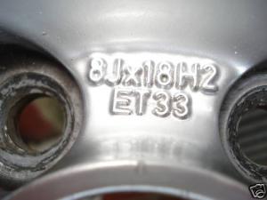

L'idéal pour avoir du type RS4 b5, est de trouvé celles du TT ou encore celle sur S3 mais en option à l'époque. Ainsi, tu as des jantes de marque Audi, et l' ET est exactement celui préconisé par Audi (ET 33 pour du 18x8, ET 32 pour du 17x7.5). Par ce ne sont pas exactement les mêmes, car le rebord des batons ne disparait pas en se rapprochant de l'axe

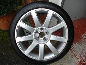

Seulement celle des RS4 .Celle et quelqu un dira di j'dis pas de connerie ne sont pas des RS4 (voir le fraisage sur la jante) mais des S line ou meme on peut dire qu'elle ressemble a des RS9
je dirai les 2.

Oui je l'ai pas précisé ce sont des RS9.
