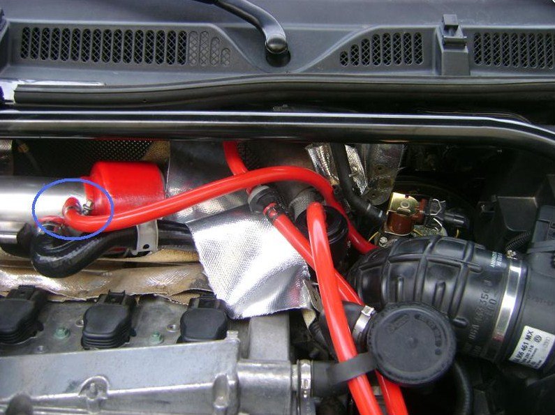

Sa mange pas de pain vérifie cette petite pièce. (Photo tirer du TT du Buckjp)
Si y'a des traces blanches c'est quelle est HS ce qui provoque des fuite sur les hauts rapports et perturbe l'ouverture du papillon.
Voila la ref: 058 905 291 K
Sinon je sais qu'un autre forumist avais eu le meme problème et je crois que sa venais d'un defaut d'allumage.
cest pas une mauvaise idée,ce clapet anti retour en general provoque des accoup a hau regime,si ton aceleration n'est pas contante et sinusoidale, sa peu venir de la.si tu as un probleme dalumage,du aura des accoup,des coupure de combustion a partir de 4000tr minute.ou carement une mise en regime qui se bride a 6000tr minute par exemple.bien joué Squall78
