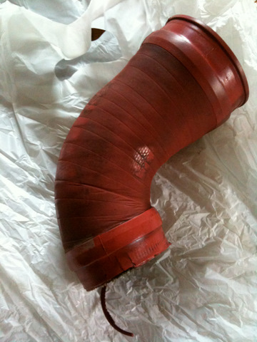

je surveille ton sujet depuis un petit bout de temps, car j'avais les mêmes symptômes.
J'ai même changé la sonde Lambda sans noter d'améliorations (peut-être quand même moins de suifs sur les pots d'échappement).
Finalement petit tour chez Audi, qui a trouvé le pb. C'était la durite en sortie d'échappement qui c'était défaite, car le bord qui retient le serflex était cassé. Ils ont essayé de la remettre, mais ca n'a pas tenu. Donc changement (env. 100euros de pièce et 180 de M.O).
En espérant que tu t'en sortes rapidement.
Correction, c'est le durite en sortie de Turbo.... :unsure:
