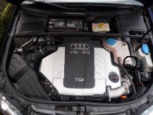

Bonjour, j'ai une petite fuite sur la partie supérieur juste au dessous
de la patte de fixation, c'est juste une petite fissure d'environ 2cm
mais ça fuit quand même, est-ce possible de recoller ce plastique, et si oui
avec quelle type de colle ?
Merci d'avance
Cordialement.

ta pas une photo de plus pres voir a quoi ca ressemble!!

je vais essayer de prendre une meilleure photo, il pleut a verse là !
ça ne se colle pas et ça ne vaut vraiment pas cher; remplace le.
voilà j'ai pris de plus pret.
C'est pas gros mais vu les traces de liquide ça coule bien.
ok c'est clair que si ça continue à fuir je vais être obligé !
ton circuit chauffant, la pression monte; ça ne pourra qu'empirer.
change le tant que tu n'es pas en panne au bord de la route...............
Oui c'est clair je viens de regarde le tarif 15€ sur etka ref 8E0121403K

Ok merci romano, je suis allé chez audi car j'ai encore la garantie
de 6 mois dessus, et visiblement ça va être pris en compte, je dois juste
la déposer une journée pour expertise et dans la foulée il me change le vase.
J'avais pourtant appelé le garage qui me l'a vendu, bon certe un garage renault,
il m'a dit que c'était pas pris en charge, comme quoi il faut toujours tout vérifier !
