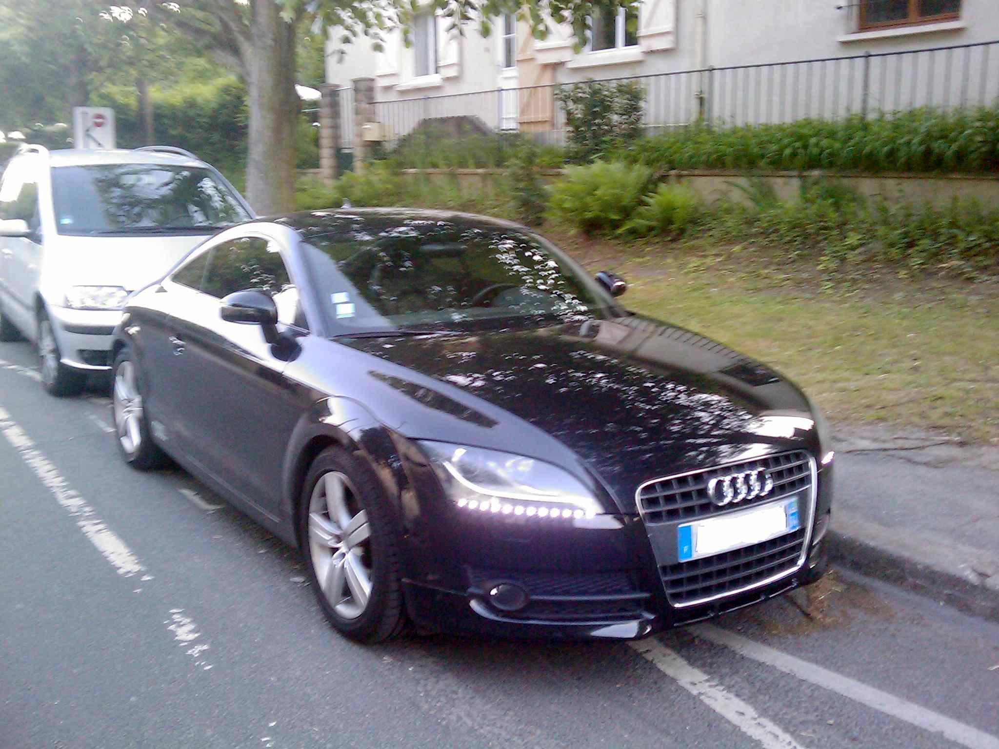

ca me fait penser que je n'avais pas mis de photo de ma titine avec les leds.
je les garde le temps que ca me plait, ca ne vaut pas les phares TTS mais le prix est imbattable.

Je n'ai pas de Xenons, donc j'ai mis des MTECH Comos Blue à 4700K, elles sont parfaitement blanche, mais la bande tire sur le bleu, dommage, c'est le seul truc que j'aime pas (pourquoi ne sont-ils pas fichus de faire des LED blanches comme sur les modèles de série ?)
Uploaded with ImageShack.us
Ca parait tres faible (en tout cas en photo) mais bravo quand meme
Tu as utilisé quelle marque? C'est a l'interieur ou a l'exterieur du phare?
Oui il me semble aussi. En tout cas le resultat est vraiment bien je trouve pour ce type de leds

quelqu'un sait pourquoi je ne peux rajouter de photo ? quota d'envoi global
sinon oui c'est en dessous du bloc
C'est très dur à prendre en photo.
J'ai fais exprès de prendre la mienne en plein soleil, en fait c'est le pire des cas et la balance de couleurs est réglée au plus fidèle que j'ai pu faire.
En gros, en plein jour et en plein soleil (et Florent confirmera même s'il n'a pas la même bande), ça rend exactement comme ça (avec le même écart de couleur entre feux de position et leds).
Comme je l'ai précisé, pour moi en plein soleil c'est pas utilisable. Par contre dès qu'il fait un peu plus sombre, disons à partir de "plein jour mais ciel couvert", ça rend vraiment bien.
A la tombée de la nuit (genre à partir de 20h en ce moment), juste la bande de diodes allumée, sans les feux de positions, l'illusion est pour moi parfaite, moi-même je m'étais fait avoir l'autre fois avec une TT qui passait au ralenti et la même bande (c'est ce qui m'a par ailleurs décidé de me lancer car en photo j'étais vraiment pas convaincu)
Au niveau des avis, on aime, ou pas. Pour le moment je l'ai montré à 3 potes, ils ont été surpris "Oh c'est super propre ! Ah ouai ça rend vraiment bien !"
Par contre, ma copine n'aime pas du tout, mais en même temps elle me dit ne pas voir la différence avec les vrais feux TTS qu'elle n'aime pas non plus, donc c'est plutôt rassurant car je pense que son avis est représentatif de celui de monsieur tout le monde.
Enfin, je suis parti sur la BlueCar car c'est la seule que j'avais vue en vrai et qui m'avait surpris, et aux dire de Blizzz, la bande est plus jolie (moins bleutée, plus forte intensité), même si sur les photos j'arrive pas du tout à m'en convaincre, au contraire même :D
