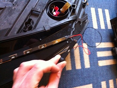

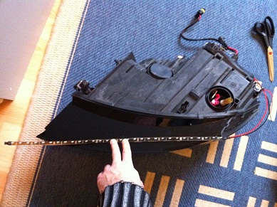

la bande led non scotchée non coupée, le phare démonté.
le scotchage et la découpe (6 leds) pour avoir la taille adéquat soit 12 leds du TTs

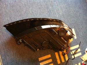

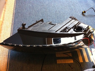

on colle le tout un peu en retrait avec la bande autocollante fournie
je verifie que le tout reste soit invisible feux eteints

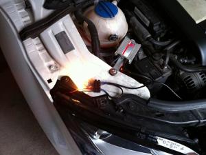

On passe aux tests, polarité, ampoule led, anti erreur, ampoule classique, ajout des proleds etc... 1H de test chiants...
( comment cabler, comment coupler, tests esthétiques avec ou sans veilleuse etc )
résultat: anti erreur obligé, bande led ou veilleuse led seule = erreur ODB

les tests en image
les leds sans erreur ODB avec la bonne polarité ( ca fait du bien qd enfin tout va ^^ )
on finit le deuxieme feu, j'ai finalement piqué le jus des leds directement dans l'emplacement de l'ampoule, pas de domino ni de pince-cables, les fils des proleds sont fins et tiennent super juste en clipant l'ampoule a led ( que j'ai recouverte de scotch pour etre invisible )

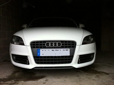

RESULTAT superbe :)
je suis ravi, evidemment surement pas aussi bien qu'un feu TTs, MAIS très propre, invisible, et résultat meilleur que mes éspérances :) merci a vous tous sur le forum pour m'avoir permi de réaliser cela :) et 3-4H de boulot qd même!
