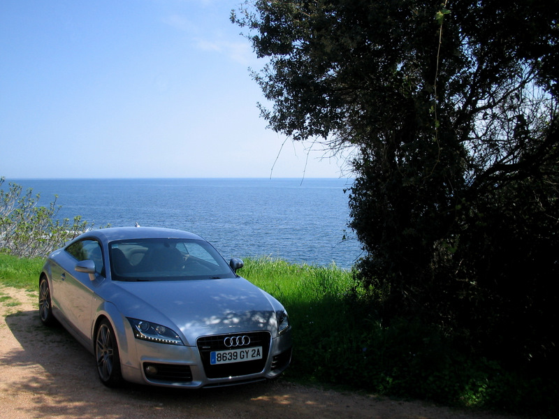

Une autre question qui me trotte dans la tete,
On voit que sur les photos du jour, on voit "a peine" les leds, comme sur la photo ci contre d'Axelay (phare de TTS), meme si on voit que les phare de TTS sont un peu plus puissantes:
Or en réalité, ces feux originaux ont une puissance de folie..
Ma question est qu'en est-il de cette bande de leds en réalité? la photo représente t-elle vraiment la réalité ou on les voit quand même vachement de jour (je sais qu'il est super difficile de se renddre compte sur la photo)?
Merci Penduzecat
La photo d'Axelay est à l'ombre alors que la mienne est en plein soleil donc c'est pas vraiment comparable.
