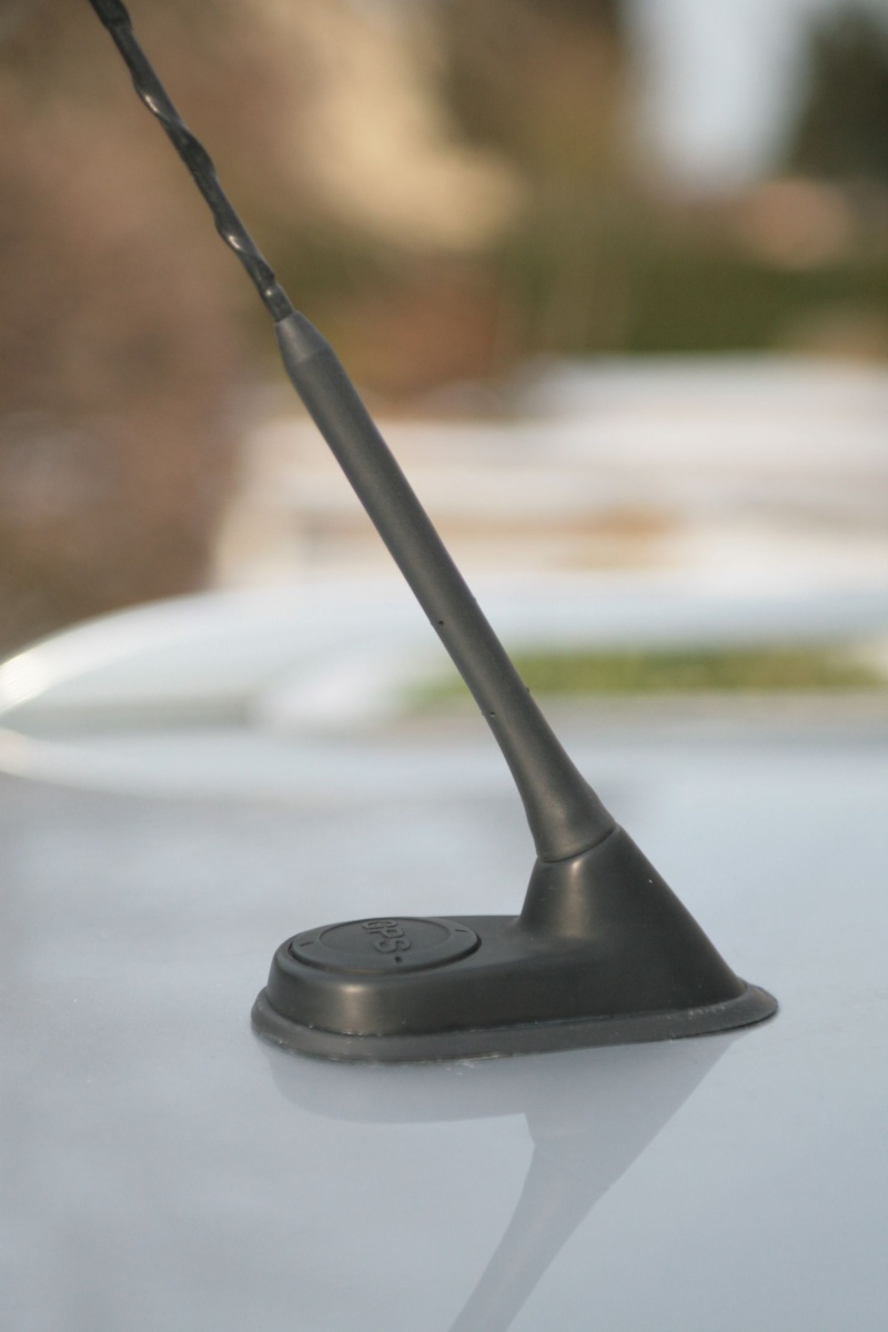

laissons de coté les problèmes d'alarme et de sonde lambda pour régler un problème qui date, pas bien méchant en soit, le remplacement de l'antenne de toit

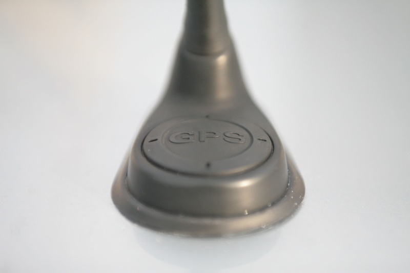

en effet j'ai une réception radio médiocre et la puce GPS est morte, donc en gros elle ne sert plus a grand chose, et ceux pour deux raisons, la puce GPS elle est morte, du jour au lendemain plus de réception, donc on peut pas y faire grand chose, deuxièmement le joint de base est cuit et de l'humidité se forme sous la base, puis avec le temps de la rouille, ce qui entraine une mauvaise mise a la masse de l'électronique embarquée dans celle-ci, d'ailleurs en bougeant la base, un coup on captait beaucoup mieux, un coup on ne captait plus rien, bref, je l'ai déjà nettoyé, mais rien de transcendant

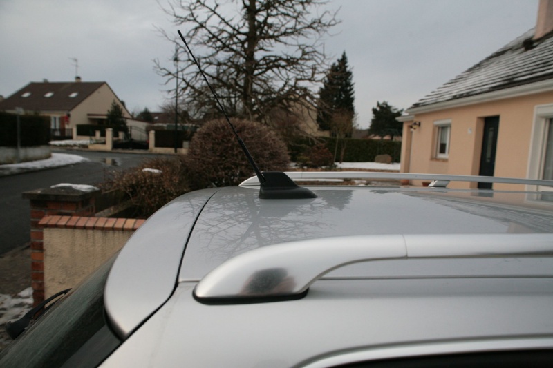

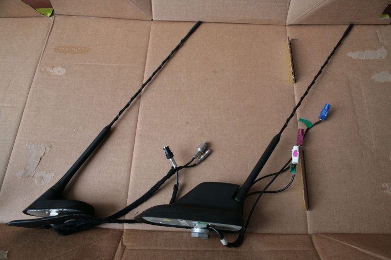

Voici ce que j'ai, enfin avais sur le toit:
pour bien faire il faut changer la base, chez audi c'est chère plus de 200€, je n'ai plus le prix exacte en tête , sur ebay rien trouvé, j'ai donc cherché ce qu'il se faisait dans d'autre marque, réunissant antenne radio, gps et téléphone

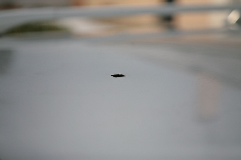

j'ai trouvé mon bonheur, j'ai donc viré l'ancienne, reste le trou ...

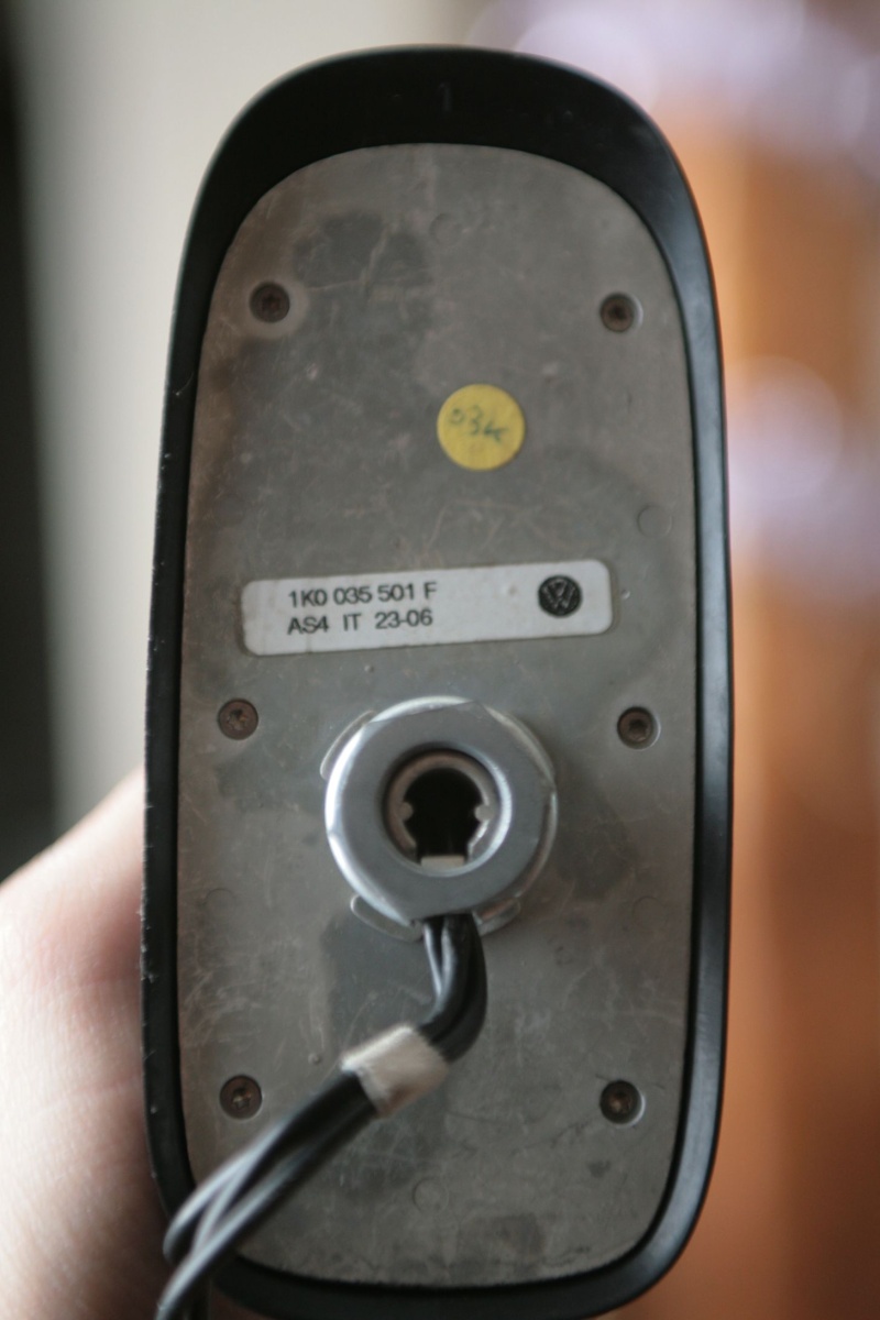

ma trouvaille est une antenne VW:
comme on peut le voir il y a du bricolage a faire au niveau de la connectique

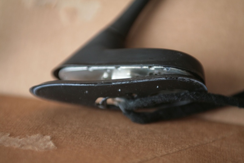

voici une vue du fameux joint en cause (je crois avoir lu sur le forum que d'autre on le même problème d'antenne)
la nouvelle base, le joint est tout de même plus épais que sur celle d'origine:

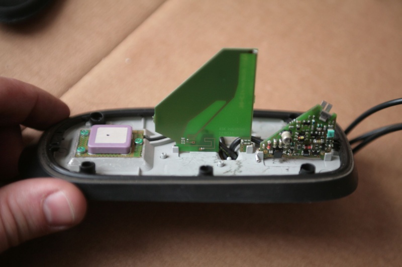

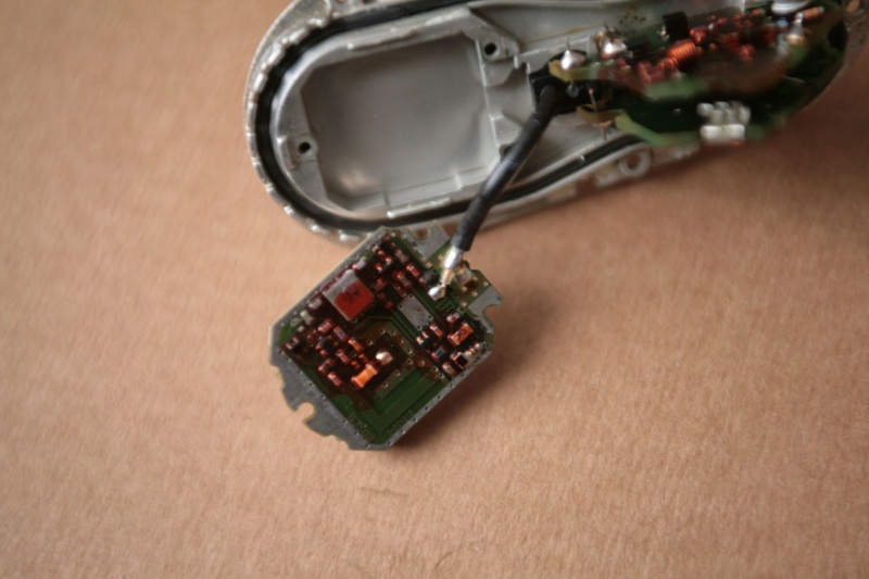

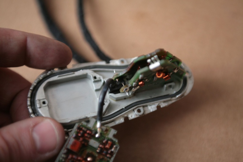

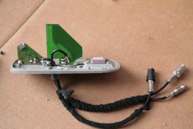

bon maintenant il faut démonter tout ça; le but est de procéder tout simplement a un échange de fils
voici l'ancienne démontée:
le circuit imprimé qui pendouille, c'est le dos de la puce GPS HS
et ici les deux "Triangle" d'un coté l'antenne téléphone et face a nous les composants de l'antenne radio active ou le brin vient en contacte avec les languettes grises sur le dessus
et voici la nouvelle, on retrouve la même chose implanté de façon différente
de gauche a droite, l'antenne GPS, l'antenne téléphone et l'antenne radio

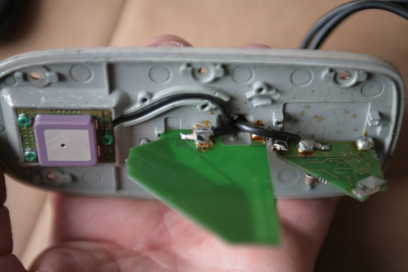

et le coté ou il va y avoir de la soudure a faire
et voilà... les fils récupérés sur l'ancienne antenne
reste a remonter tout ça et poser sur la voiture

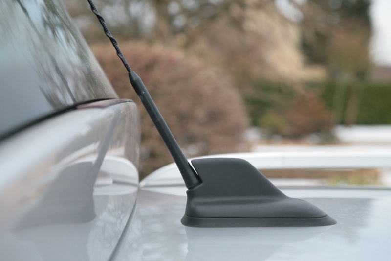

voilà donc le résulta final:
et ça passe avec le coffre:
et tout ceci fonctionne a merveille, radio nickel, rien a voir avec la réception obtenue avec mon ancienne antenne, pour le GPS j'étais a 8 satellites comme avec celle montée a l'intérieur derrière le compteur, a voir en roulant ce que cela donne
cout total 80€, antenne neuve trouvé au près d'un vendeur ebay
voilà, esthétiquement elles ne se ressemblent pas, mais celà a le mérite de très bien fonctionné,

Sur la berline, les 2 antennes sont séparées...de 70 cm :)
Et pour changer la galette sur le coffre... p'tain rien que pour ça ma voiture dort pas dehors !!!
En tout cas, bravo gars.... beau boulot ! :bigthumbup:
merci les gars,
j'avais un peu peur du résulta final, la remplaçante étant plus massive, mais compte-tenu de gabarit du break cela passe esthétiquement
