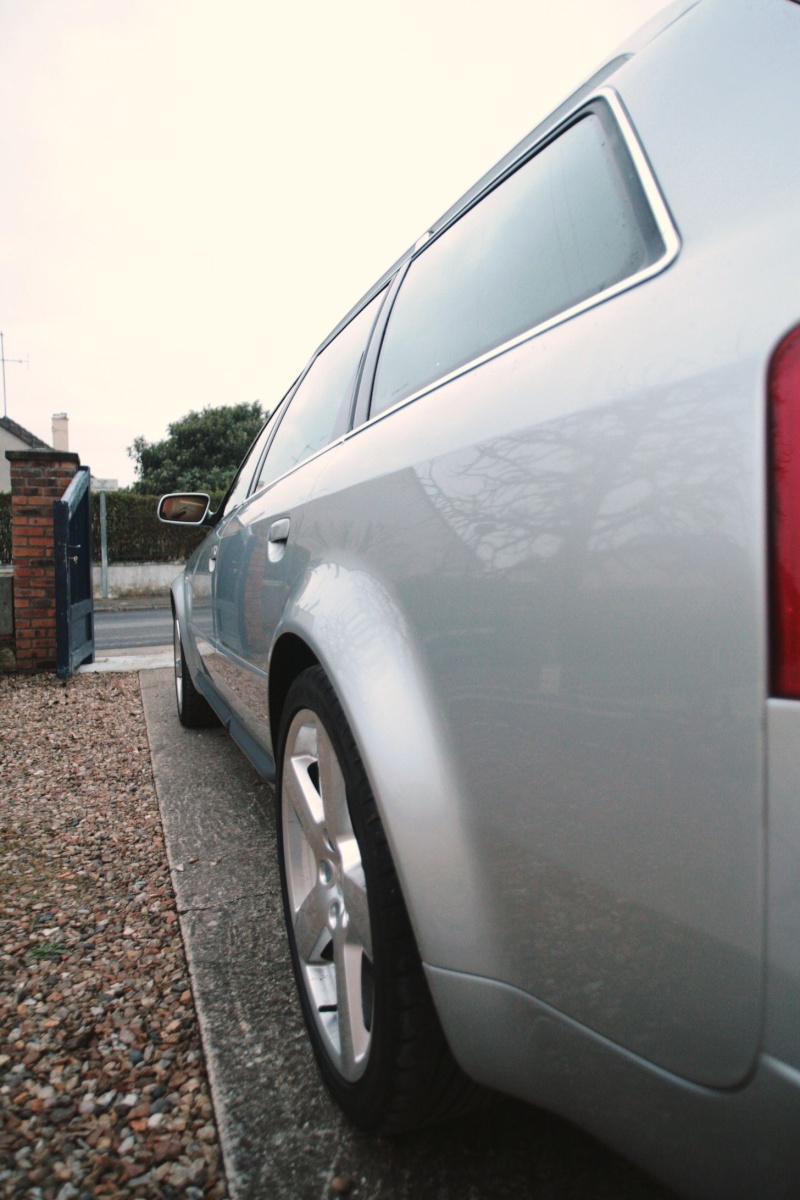

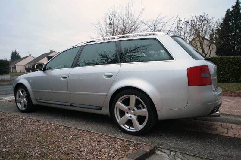

place maintenant au photos, je n'ai pas envie de faire un élevage de panda:
avant-hier :bigthumbup:
Bon elle n'est plus "parfaite" mais quand même encore assez "fraiche" pour son age et kilométrage, peut être refaire peindre le bouclier avant et le capteur de recule qui est devenu tout gris :bleble: et retrouver un couvre bagage noir

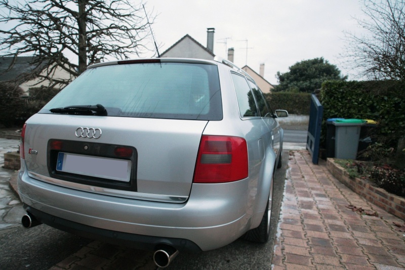

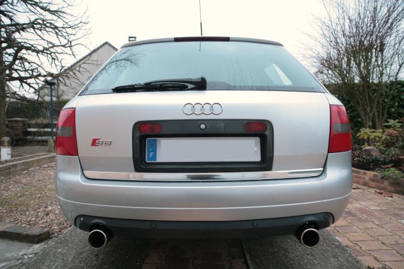

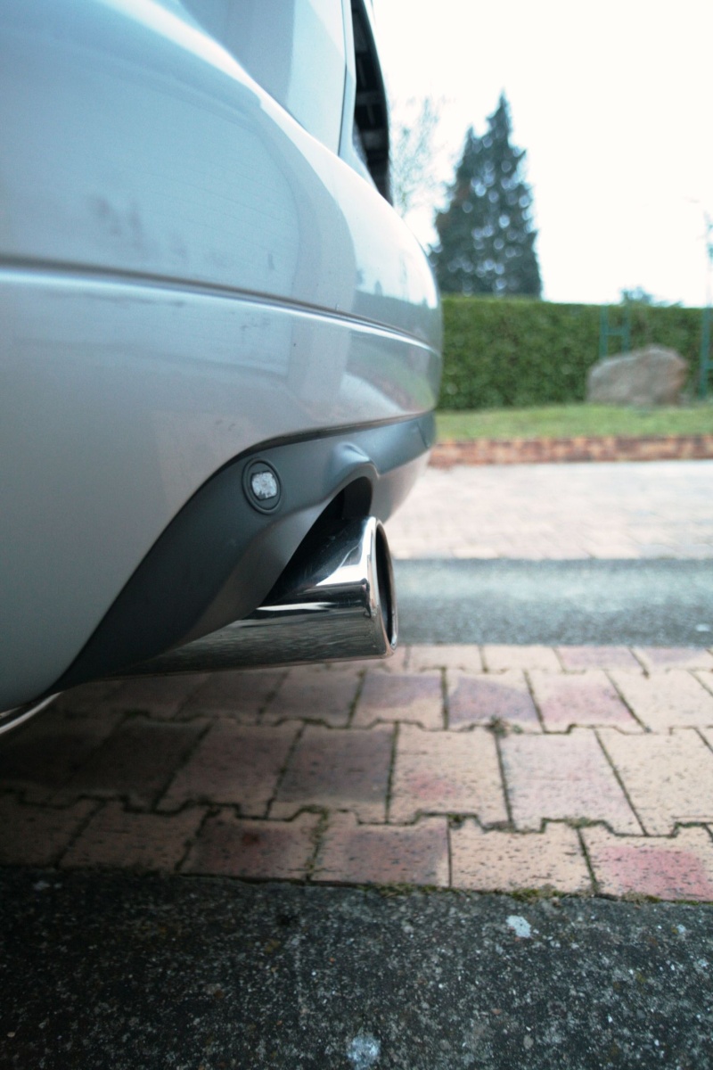

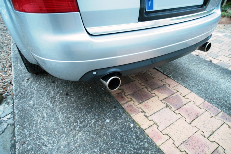

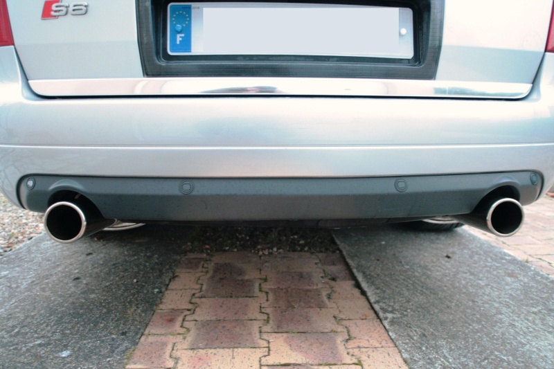

Et voir aussi si la ligne d'échappement ne peut pas être rentrée un peu plus, je trouve les silencieux trop en dehors de la voiture

C'est vrai pour les pots, je les rentrerais un peu aussi, si c'est possible.
merci
Pour les pots, j'ai déjà réussi a les rentrer un peu, avant il ressortaient encore plus :furious: , trop tuning a mon gout, j'ai joué au niveau des raccords ligne intermédiaire et silencieux, ils sont rentré a fond, il me reste la possibilité de jouer sur le raccord ligne intermédiaire/catalyseur

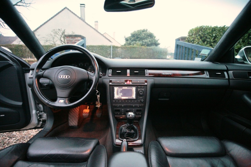

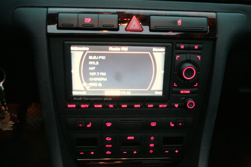

Comme j'ai l'intention de mettre un rns-e, tu peux me dire comment s'est déroulé ton changement ?
Salut Yagga
pour le passage au Rns-e a première vu cela ne semble pas poser de problème; mais, oui il y a un mais, sur les modèle V8 donc A6 4.2 et S6 la migration vers le can-bus ne s'est pas effectuée du jour au lendemain comme sur le reste de la gamme (passage du compteur avec horloge analogique a celui équipé de l'horloge digitale!) il y a eu une période de transissions (fin 99/début 2000) ou les voitures utilisé conjointement le mode standard et le can-bus une sorte de série bâtarde dont ma voiture fait partie

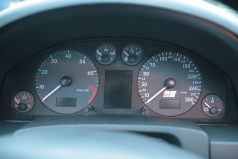

en gros pour résumé le combiné compteur n'est pas compatible can-bus pour la radio (rnsd non dx), mais la voiture en elle même possède le can-bus
deux solutions se sont offertes a moi
- la moins chère: utiliser un can-bus simulator (100€) tout fonctionne très bien, cependant les signaux ne sont transcrit que dans le sens voiture -> autoradio ce qui a pour conséquence de ne pas permettre au PI de récupérer les infos, il semblerait que certain simulator sont capable de transcrire dans les deux sens (cf S3Passion), mais je n'en ai pas trouvé.
- La plus chère: changer le bloc compteur par un modele 2001 à 2005 (6/700€) on récupère intégralement le can-bus via une ou deux modifs au vag-com,
voici un lien intéressant:
http://audiforum.us/rns-e/4232-audi-s6-c5-...ere-canbus.html
si tu as des problèmes a l'installation, n'hésite pas j'ai glané pas mal d'info sur ce problème
pour info quel modèle de GPS as tu actuellement ? as-tu le TMC ?

Justement, avec ton retour, je Pense être concerné...
D'abord parce que c'est une "Janvier 2000", et ensuite parce que j'ai un RNS-D non dx.
Ton can-bus simulator, tu l'as acheté ou ? Je croyais que celui de Kufatec marchait bien dans les 2 sens...
Et non je n'ai pas de TMC.
Donc tu as la même configuration que moi, le can simulator est bien celui de kufatec mais (en tout cas le mien!) ne fonctionne que dans un sens et ne gère pas la "variation" de l'intensité lumineuse, un peu pénible la nuit, écran et touche toujours allumées a fond
je regarde ce qui se fait ailleurs, j'en ai vu sur d'autres sites ou c'est bien précisé "gère la variation de lumière" non préciser sur celui de kufatec ...
une chose aussi, il semblerai que certaines interfaces comme celles pour brancher un DVD ne fonctionnent pas avec un can simulator, a confirmer

Oulah, donc la tu es en train de me dire que meme avec 1 seul sens de communication, il n'y a déjà pas tout qui fonctionne :)
J'ai lu le topic sur le lien que tu as link, effectivement ça confirme un peu cette situation "d'hybride", par contre ça craint un max...
Changer de PI coute un rein et en plus c'est franchement chiant...
Donc si je comprend bien, sur le PI tu n'as rien d'afficher ?
rien d'affiché en rapport avec le combiné GPS/RADIO effectivement,
je pense me diriger vers un changement de PI d'occase mais reste le problème de l'installation, visiblement Audi rechigne a les installer
je vais tenter tout de même un nouveau can-simultor et verrai par la suite

Arf... pas cool le changement de PI...
Par contre sur ta photo le RNS-E semble noir... C'est el cas ou un effet ?
Edit.. quoique sur la photo éloignée, je le vois plutot gris... donc ça doit etre un gris avec le changement de la console clim (comme je veux faire)
tous est gris :bigthumbup:
j'ai trouvé un bloc clim sur ebay pas bien chère et j'ai procédé a un échange de façade noir/grise, du coup pas besoin de modif vag-com, car les bloc ne sont pas techniquement les mêmes, recyclage auto sur les nouveaux a la place de la touche off

Tu as 2 références pour les compteur de S6 (300 km/h) et BVM:
-Échange standard (pas possible puisque l'on change de modèle) = 500 €
-Neuf : ... le double...

non mais je cherche et Il doit y avoir un moyen de récupérer l'affichage...
Dans les cables de conversion, j'ai trouvé des trucs un peu bizarre parlant avec différente version de Can-bus et de cablage...
Soyons clair... avec le rns d'origine tu as une "sorte de can-bus" (je sais pas comment l'appeler) qui fonctionne... Faut juste trouver une adaptation pour le rns-e.
LA recherche que je fais consiste a trouver comment ça marche sur l'ancienne version de rns, pour capter les modifications à apporter.

je suis d'accord avec toi, j'étais partis sur la même idée, mais impossible de trouver la moindre info, les connexions au dos du PI sont toutes différentes de ce que l'on peut trouver sur le net, tu n'as pas de raccord pin 5 et 6 pour le sois disant can bus, enfin, je continu également les recherches;

tu as vu qu'il y avait plusieurs "version" de can-bus ?
J'ai trouvé 1.2, 1.6 et 2.0... reste a savoir à quoi ça correspond !
J'pense qu'on va se creer un topic RNS-E sur S6 de 1999-2000 dans le forum multimédia, on aura plus d'aide ;)
Modifié par Yagga
oui plusieurs versions, a priori elles comportent plus ou moins de "thèmes" a vérifier, genre radio, puis une autre version va intégrer l'éclairage ou autre, mais j'en sais pas plus
c'est une bonne idée pour le sujet, d'après ce que j'ai compris il y a la même situation pour les A8/S8 de même époque, avec un montage "hybride" comparable au notre
