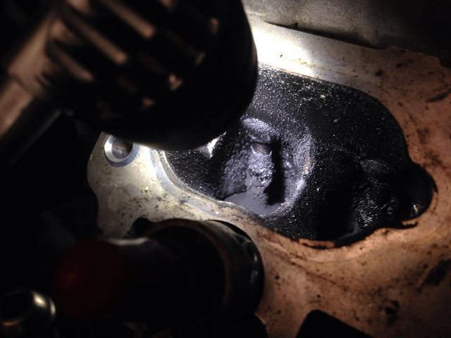

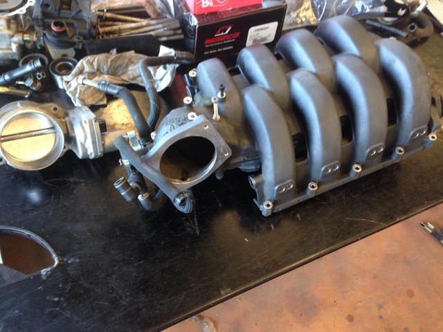

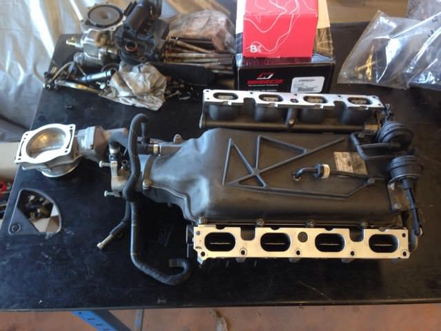

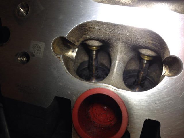

En gros faut démonté tout le collecteur d'admission afin de nettoyé les conduits et le dessus des soupapes. En gros faut compté une journée de travail. Perso je préfère passé par un garage pour avoir une facture pour moi essentielle pour la revente.
voila le boulot fait sur un RS4 B7
Avant
Après
Par contre oublie direct les garages qui te propose un décalaminage Co² sa marche pas sur ce type de bloc. tu vire 10% de calamine avec cette méthode. La méthode radicale c'est à la main. Niveau prix compte entre 800 et 1000€ en fonction des garages.
