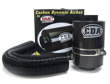

Au passage j'ai commandé un kit d'admission "CDA" de chez BMC Air Filters (Carbon Dynamic Airbox)
Ça va ressembler à ça au final :eldiablo:

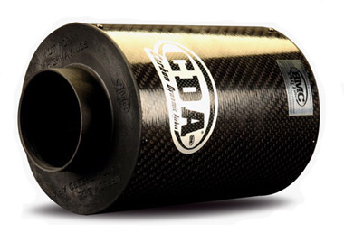

Cadeau ^_^
wouha !!!
la boite a aire carbone ca en jette :bigthumbup:
ca fait de la place en tout cas
un piti commentaire peut-être
y a-t-il un gain et le bruit d'admission ? :eldiablo:
parce que pour moi le KN dans la boite a aire question son c'est comme l'origine
Alors alors gain de place et de poids dans un 1er temps ^_^
Et un bruit plus grave et des accélérations plus franches qu'avant !! :eldiablo:
Après faudrait la faire passer au banc pour voir le vrai gain sur papier mais j'attends ma ligne complète et une reprog' avant ...

Sympa le fitre à air!! C'est homologué ça?

Tout comme toi j'ai monté le CDA dans ma B6 !
As tu laissé la prise d'air libre ?
Pour les gains du CDA, tu devrais tourner autour des 4 à 5 chevaux par temps frais, et pour la ligne complete aprés cata env 10 à 15 chevaux.
L'idéal serait de changer également le collecteur et le catalyseur pour de l'inox t304 mais là, les prix s'envole !!!
