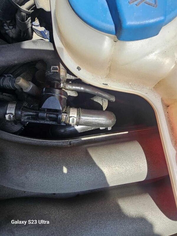

Ce n'est hélas pas l'origine de la panne, il y a la durite 06B113241AK qui est percée sur le dessous : -

Des news, je pense avoir trouvé l'origine de tous mes soucis (mélance trop pauvre; ratés de combustion) : -

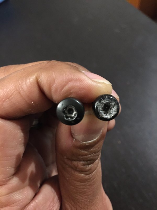

L'acier est plus fort que l'alu Tu as eu plus de chance que moi. Bon de toute manière j'y ai remédié, je les ai toutes remplacées par des vis en acier. -

Justement j'avais la bonne. Le problème vient du fait que ces vis soient en alu. -

Les fichus vis, je les ai toutes remplacées. Comment peut-on faire des vis comme ça en alu ? C'est bien trop tendre ! -

J'ai donc démonté le ciel de toit hier en fin d'après-midi. Ca va assez vite, j'ai perdu du temps avec ces fichues vis torx des poignées intérieures, le pas était complètement bouffée. J'en ai eu une à la pince par contre la deuxième ne vient pas. J'ai réussi à sortir le ciel de toit tout de même. Quelqu'un aurait-il les caractéristiques de ces vis ? Je vais toutes les remplacer par des cruciformes; celles employées par Audi sont beaucoup trop tendres. Le décollage m'a étonné c'est venu tout seul, le tissu n'adhère plus à la mousse c'est elle qui est chiante à enlever. Je continue et vous tiendrai au courant. -
